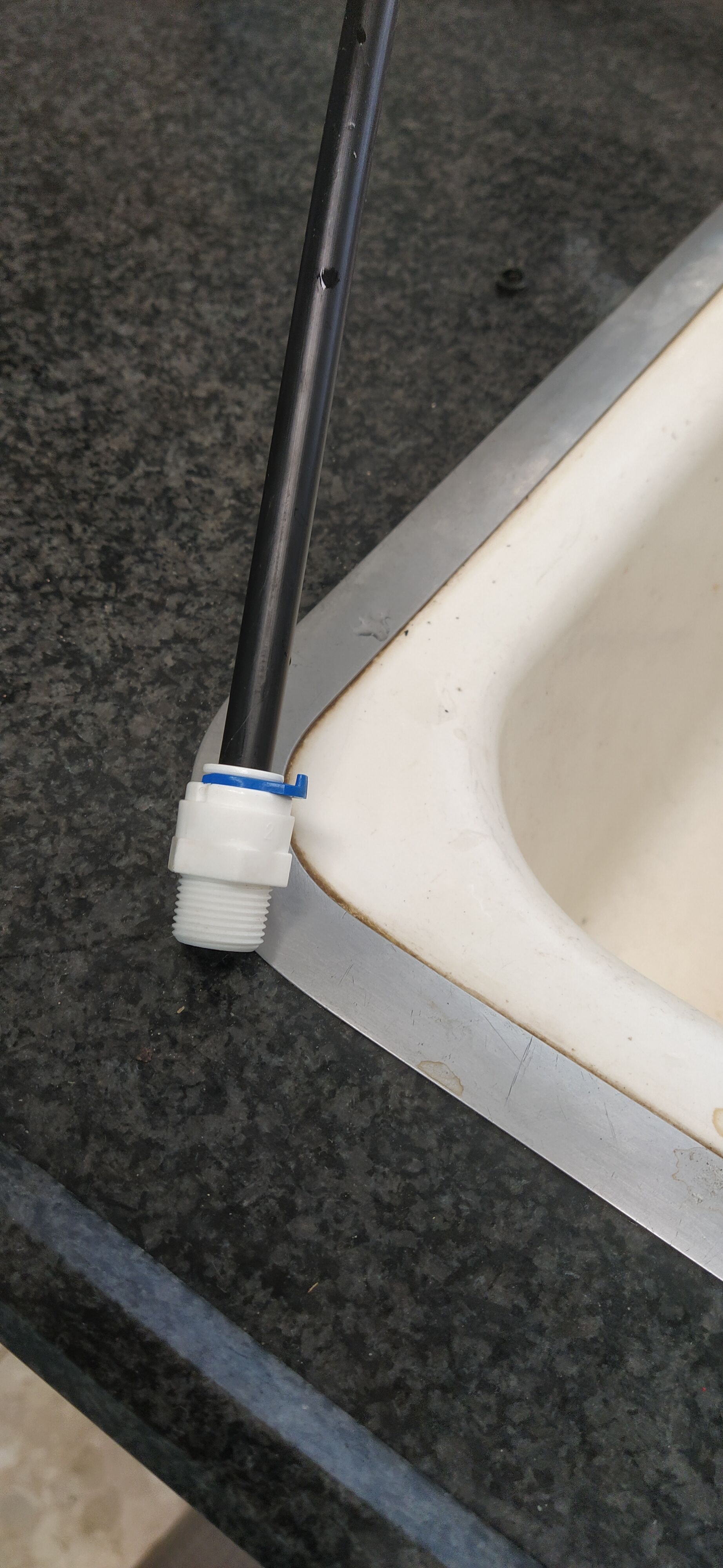

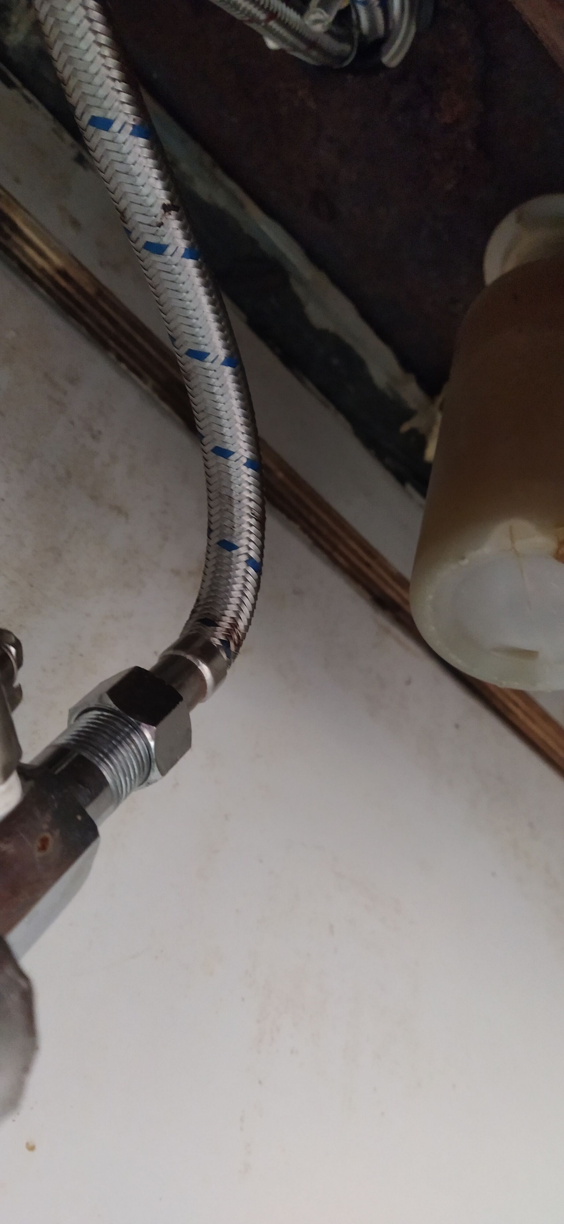

ניסיתי להרכיב אך נתקלתי בבעיה של דליפה מהמתאמים...
בגלל המיקום של הברז קיר (תמונה השמאלית) וזה שקניתי רק מתאם ישר ולא 90 מעלות הצינור השחור המחובר למתאם מכופף מעט ואני חושב שמשם נוזלים לי מים.
-האם יש צורך להשתמש בטפלון?
-האם אפשר לסגור את המחבר פלסטיק עם שוודי כדי לוודא הידוק? ממה שאני יודע בצנרת פלסטיק אסור להשתמש בכלים.
-טבעת ההידוק בכיוון הנכון?
