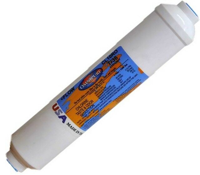

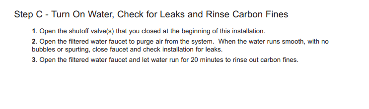

הפילטר הגיע אתמול (מדהים, שבוע וקצת. עם הניסיון שלי מעלי ואיביי ציפיתי לכמה שבועות לפחות) ואני מחכה למתאמים מאבו-עלי. ד"א, נדמה לי שקראתי באחד מהשירשורים כי יש לשטוף את הפילטר לפני השימוש. כמה מים צריך להעביר דרכו לפני שהוא ניתן לשימוש?
תתחדש, אשמח גם לחוות דעת שלך על הטעם והאבנית.

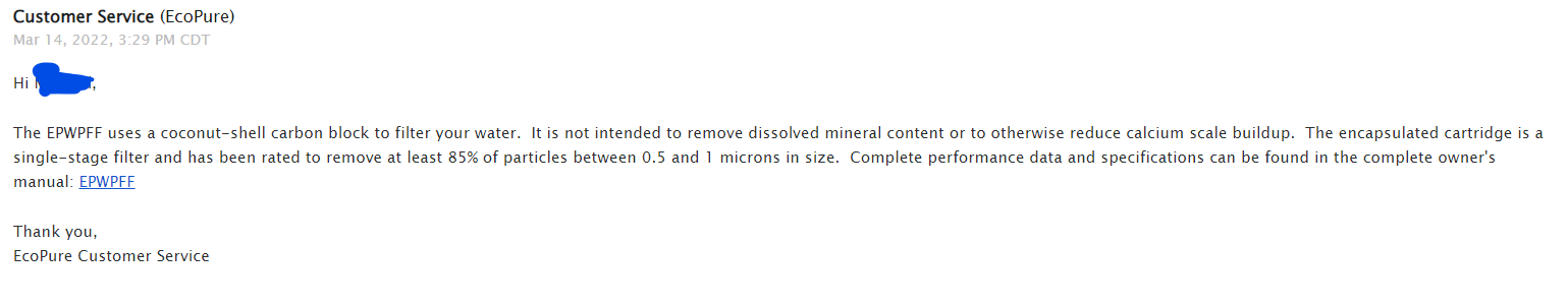

טכנית החסרון הוא שהפילטר הזה מיועד רק לשיפור טעם המים. בנוסף גם הספיקה דרכו נמוכה (לא כיף למלא בקבוק / קומקום / סיר במים בקצב כזה).
יש כמה תקני NSF רלוונטיים:
1. NSF 42 – AESTHETIC EFFECTS - שזה מה שיש לפילטר שלך.
הוא מטפל ב: Chlorine, taste and odor, chloramine, particulate, iron, manganese, zinc and total dissolved + solids (TDS)
כלומר שהמים יראו נקיים ולא יהיה להם טעם של כלור.
2. NSF 53 – HEALTH EFFECTS - שזה מה שאני מעדיף שיהיה (בנוסף ל42).
זה כולל: This standard offers over 50 contaminant reduction claims. Some of the most popular include: lead, Cryptosporidium, VOCs and chromium.
3. NSF 401 - EMERGING COMPOUNDS/INCIDENTAL CONTAMINANTS - שזה גם רצוי מבחינתי (והיה בפילטר הקודם).
מכסה: This standard offers up to 15 specific contaminant reduction claims. Some of the most popular categories include prescription drugs, over-the-counter medications, herbicides, pesticides and chemical compounds.
אומנם מי השתיה בישראל טובים וכנראה שהשניים האחרונים לא הכרחיים, אבל אם אפשר, אני מעדיף שיהיו. הפילטר שהגיק קנה (ואני בעקבותיו) נבדק לפי שני הראשונים ומתועד אצלם באתר. גם הספיקה שלו גבוהה בהרבה.
טיפול באבנית בכלל מכוסה על ידי NSF 44, אבל זה תכלס כל מתקני הסיליפוס וכו' שאני מעדיף להמנע מהם.
