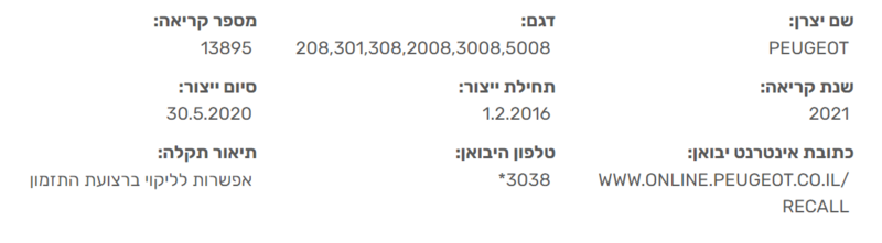

כלומר הרכב שלך משנת 2019(מה שאומר שהוא עם הרצועה המשודרגת) וגם היא התחילה להתפורר?
אתה יכול לצרף צילום של הרצועה שיש לך כדי שנדע בוודאות האם יש לך את הרצועה הישנה(כמו עור נחש) או החדשה?

מעולה,
רק שאני מניח שאם יחליפו לך את הרצועה כבר ישימו לך את הרצועה החדשה....מעניין איזה רצועה הייתה לך לפני ההחלפה ברכב שהוא מ2019.
