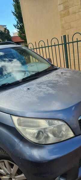

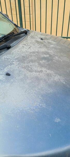

אהלן חברה, הייתי רוצה לקבל כיוון רכשתי עד לא מזמן רכב והצבע שלו מקדימה נראה דהוי או מקולף , זה נראלי כמו לכה שקופה שמתקלפת אנשים הציעו לי ללכת על צביעה מחדש לכל הרכב , יש פיתרון אחר ? אולי פוליש או חידוש צבע? אשמח להצעות בנושא והכוונות למקומות טיפול ( מחירים ומיקומים ) מומלצים באיזור הצפון

תבדוק כמה עולה עיטוף של הרכב, אולי אפשר לעשות לבד.
ואלה אני אבדוק על האופציה הזאת
לפני 3 שעות, miatanc כתב:
 הלכה כבר  מתפוררת ,במצב שזה ניראה רק צביעה, זה גם יצא הכי זול כנראה.
רק צביעה הכי מומלץ? וצביעה מלאה או צביא רק של המכסה מנוע והגג ? ויש לך אולי באיזור הצפון מקום מומלץ וטווח מחירים בערך
לפני 3 שעות, _Liron_ כתב:
כן,לדעתי רק צביעה,גם מדבקה צריך לחדש אחרי כמה שנים
גם צביעה באיכות נמוכה עדיפה על המצב שיש עכשיו,כל דבר אחר יהיה בזבוז,לא מכיר מקומות בצפון.
לפני 51 דקות, miatanc כתב:
כעיקרון שמע רוב הרכב בצדדים ומאחורה נראה סבבה אז מה עדיף צביעה מלאה או צביעה רק על הגג והמכסה מנוע ?
תבדוק מה ההבדל במחיר, לדעתי צביעה מלאה לא תהיה משמעותית הרבה יותר יקרה מצביעה של מכסה מנוע וגג, לדעתי יעלה 1500-2000 יותר, אבל תבדוק במוסכי פחחות באיזור- לך לקבל מהם הצעות מחיר לעבודה.
אגב בהקשר של הצביעה, אם אתה רוצה שגם הצבע ישמר כראוי לאחר הצביעה הייתי ממליץ ישר לעשות ציפוי קרמי, בשביל לעשות הגנה מושלמת, יתכן ויש מקומות שיעשו גם וגם(למרות שציפויים בדרך כלל סדנאות דיטיילינג יעודיות עושות)
עריכה אחרונה על ידי ik3
2015-2018:  Mazda 3 1.6 auto 07', 2018-2021: Peugeot 208 1.2 manual 15' , 2021-2023: Volkswagen polo GTI 1.8 manual 16'
2023- today: Honda Civic TYPE R manual 17', 2024-today: Citroen C1 1.0 manual 16'
צביעה כללית באיכות טובה מתחילה מ 3500 ש"ח ,קח את זה בחשבון, אלא אם כן אתה תעשה בשטחים,ששם אפילו זה יכול לעלות 1500 אבל כמובן האיכות בהתאם.
לפני 12 דקות, miatanc כתב:
לפני שעה, ik3 כתב:
תודה רבה חברים אני אלך לכמה מוסכי פחחות לשמוע הצעות , תודה לעוזרים !
