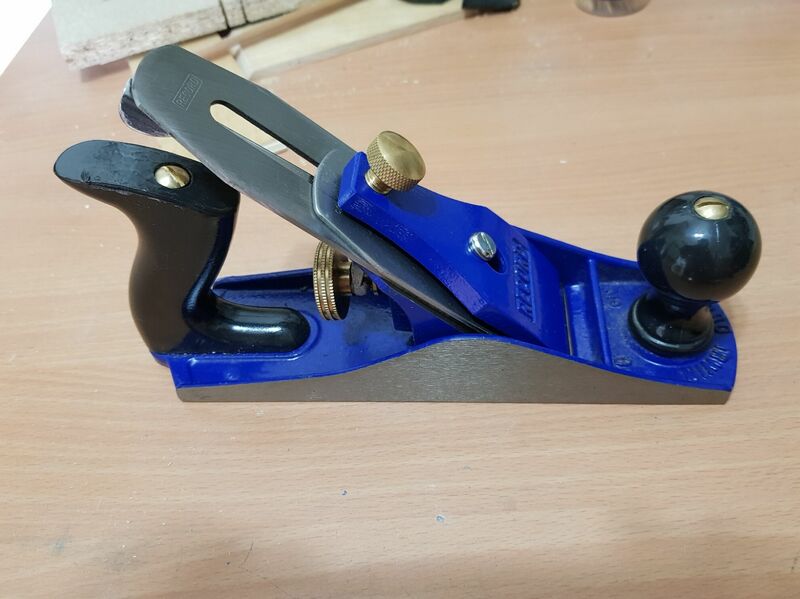

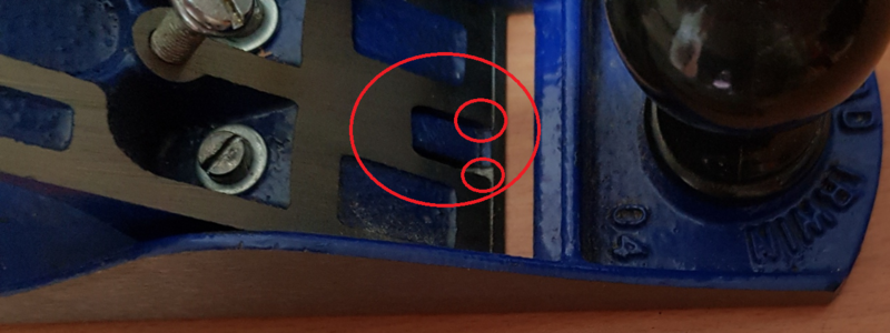

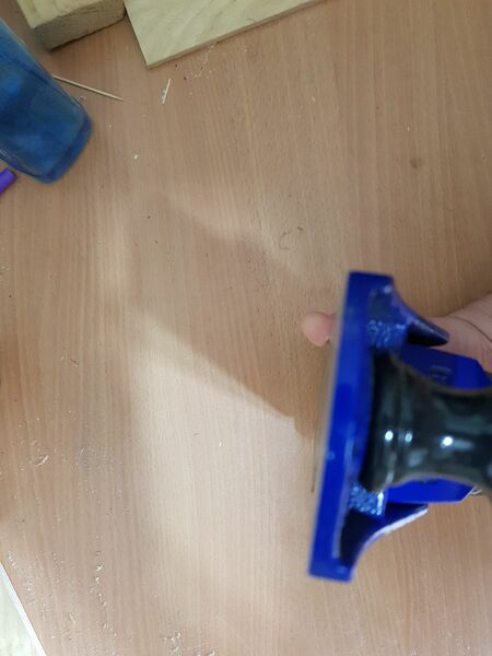

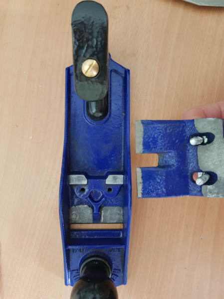

קצת קשה לראות, אבל הלהב טיפה בולט בצד אחד של הסולייה וכלל לא בולט באמצע והלאה.
הלהב מונח כשהחלק המושחז פונה למטה, לכיוון החומר. השובר שבבים מרוחק כ-1 ממ מהקצה. בערך.

האם "המוט שמאחורי הלהב" בכלל מזיז את הלהב?
תשמע, פרוג כזה גרוע מזמן לא ראיתי, יציקה עקומה לגמרי. אולי אין מה לעשות עם זה. בלתי אפשרי לאשש זאת בהתכתבות בכל מקרה.
יורה לכל הכיוונים:
תנסה לשחרר את הפרוג רק בבורג אחד ותזיז את אחד הצדדים לגמרי לאחור. שיהיה עקום, אז מה.
תכוון בכל מקרה את הפרוג טיפה לאחור יותר ממה שמופיע בתמונה.
תכוןן את הגלגלת כך שתהיה באמצע, ותושיב את הלהב על המגרעת ותוודא שהלהב באמת זז בהתאם למוט (קשה להסביר, אתה תבין).
תוודא שהלהב אכן מושחז ב-90 מעלות לצדדים (כן כן, הכול יכול להיות עם בקרת האיכות שמתנוססת פה).
אם שום דבר לא עובד, אין שום פסול בהשחזת הלהב כך שלא יהיה 90 מעלות. כך או כך מדובר במקצועה מח****ת לגמרי, כנראה שהמחיר היה בהתאם.
אירווין זה יצרן של ניגודים, המפסלות שלהם מעולות ומחזיקות מעמד גם בהתעללות, המסורים סבירים לגמרי, המקצועות לעומת זאת - פח אשפה.
עריכה: כשכתבתי "אין מה לעשות עם זה" התכוונתי שאתה מוזמן להתחיל להשחיז את התושבת של הפרוג ואת הפרוג עצמו ולתקן את הקקה שיצא מהמפעל.
לסיכום:
תתחחל בפרוג. אין שום צורך לשלוף אותו לגמרי.
פשוט תשתחרר את הבורג בצד הבולט, ותזיז את הצד הבולט לאחור. הדק בחזרה ובדוק איך מונח הלהב, בלי להחזיר את ה-cap.
עריכה אחרונה על ידי hans

כן.
לפני 21 שעות, hans כתב:
הדבר הראשון שניסיתי. וגם החמישי, שישי ועשירי. המרווח בצד אחד בין הפרוג והגוף גדול יותר מהמרווח בצד השני אגב. ניסיתי להסיט אותו גם עם שימס בזמן הסגירה. לא עזר.
לא ישפיע על המרכוז, והוא מונח כמו שמונח בעקבות כל ההתעסקויות וניסיונות למרכז את הלהב. עוד לא נגעתי בנושא של המפתח של הכלי.
הלהב זז בהתאם. הזיז שמחזיק אותו לא מתמרכז בעצמו משום מה.

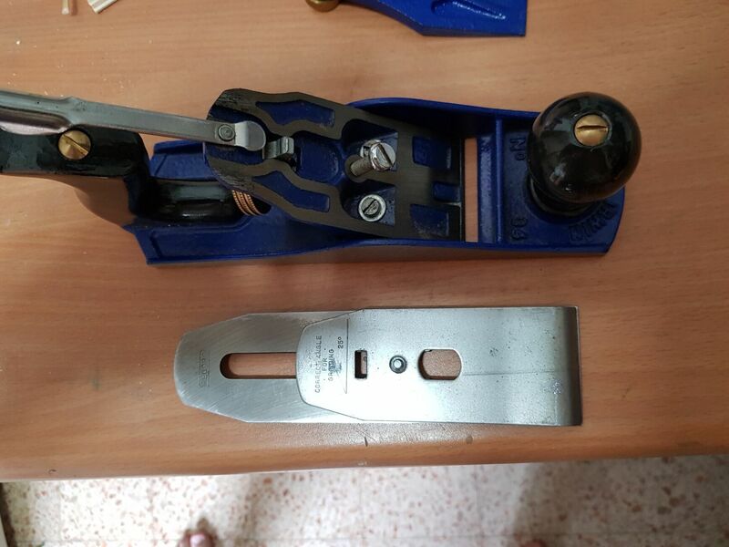

גם זה ניסיתי. לפרוג יש שן אחת ארוכה יותר מהשנייה. זויתן לא הצליח לעזור לי להבין מה הולך שם. המאחורה של הפרוג בעצמו בעייתי, ואני לא מבין כיצד ומה לתקן בקונפיגורצייה.

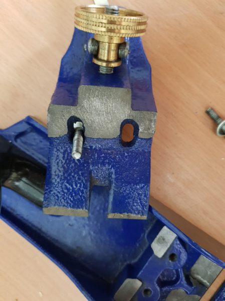

החלק שהקפתי בעגול גם עבר השחזה, הוא לא יושב ממורכז (2 העיגולים הקטנים)image.thumb.png.7718d393e195a42ca052cb37e8fdd422.png

יכול להיות שהסולייה התעוותה? השחזתי אותה קצת, אולי לא מספיק, ופה הבאג? או לפחות באג תורם?

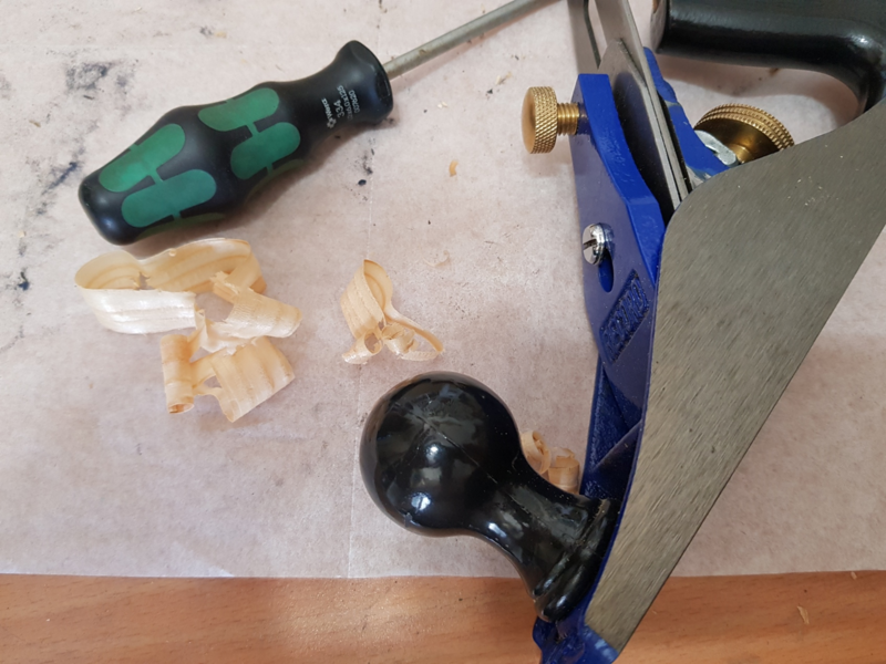

שמח לדווח על הצלחה!  🙂

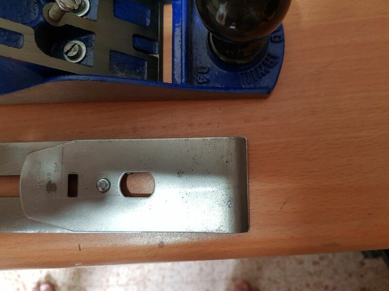

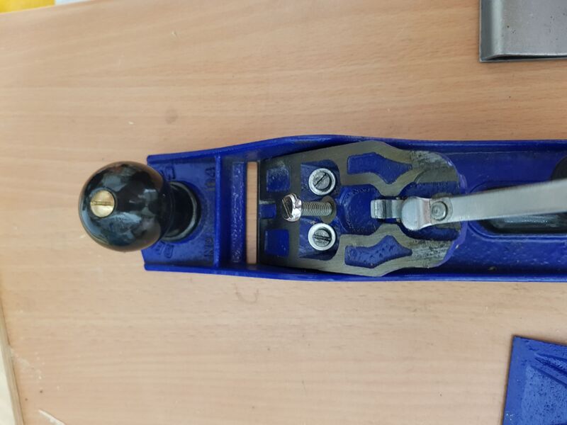

אחרי עוד סשן נסיונות, החלטתי לנסות לקחת את הפרוג מהזבלון הסיני שרכשתי בזמנו ככלי ראשון להתנסות, ולהחליף עם האירווין- לראות אם הבעייה באמת בפרוג או במשטח.
מבט חוקר בשני הפרוגים גילה לי עד כמה הפרוג של האירווין עקום מלידה ושלהפתעתי המוחלטת הפרוג הסיני היה ישר להפליא ועוד עם בורג TRACKING לשליטה במפתח של המקצוע, מה שאין לאירווין :lol: (אבל עדיין מרגיש כמו חרA ושעומד להתפרק תוך כדי עבודה).
עוד קצת עבודה עם הדרמל על הפרוג הבעייתי, הורדה עדינה של הצבע שהוסיף לו עובי בנקודה שמשפיעה על הכיוון, הורדה נוספת קלה של חומר בנקודות נוספות והצלחתי ליישר את הנבלה ולעבוד איתו!!!
התחלתי פרוייקט שחיכיתי למקצוע עובד כדי לעשות (מדפים צפים קטנים, צריך ליישר את החומר ואין לי אפשרות אחרת).
רק צריך לעבד מחדש את הלהב, אחרי כל הפירוקים וההרכבות ההשחזה נדפקה קצת😕 נו שוין, זה החלק הקל בכל הסיפור...
