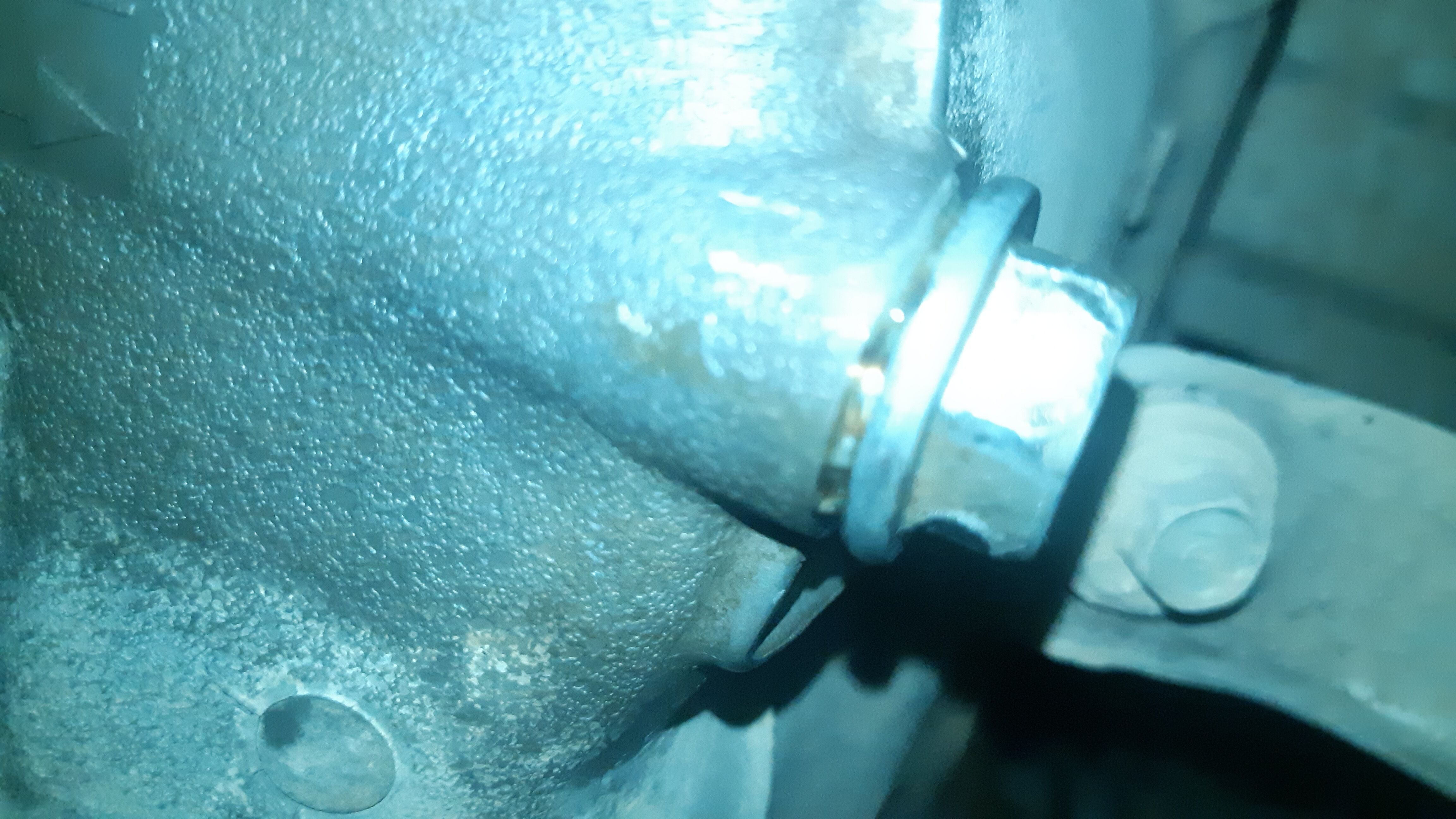

היי לכם,..נכנסתי לטיפול שגרתי לרכב אינסייט 2014,בבאר שבע,טיפול 10k,מוסך סמוך למוסך שהייתי מטפל בו,לא נכנסתי אליו כי היה עמוס מאד ,לכן גלשתי לשכן...לאחר הטיפול ,הרימו את הרכב והיתה נזילה קטנה,מנהל המוסך אמר שזה סדק..מה שלא היה מקובל עלי בכלל כי האוטו נכנס יבש...הוא הוציא שוב את הבורג והשמן..שייף את הבורג,החזער את הכל ואף הניח אפוקסי בניגוד לרצוני ושיחרר אותי ללא בדיקה נוספת...אחרי יום עדיין היתה דליםת שמן קטנה,
חזרתי אליו ולמחרת הוא אמר שצריך ריתוך או החלפת אגן שאני אצטרך לשלם.
הסיר כל אחריות מהנזק שנעשה שם.
דבר שעורר את זעמי.
יצאתי מהמוסך בסערה.
מה אפשר לעשות במצב שכזה?
אשמח לתגובות שלכם
השאלה היא מדוע לאחר הטיפול הרימו את הרכב שוב? מתחילת הטיפול אם היה סדק או נזילה היו צריכים לעדכן אותך לפני שנוגעים בכלל.
רק מהתמונה של ראש הבורג רואים שעבד על הרכב מהנדס בכיר, לא אתפלא שהבעיה היא שאין הברגה כי טחנו אותה והבורג לא מהודק בלי שייבה חדשה.
מציע לך לתעד הכל ולגשת למוסך מקצועי לקבלת חו"ד נוספת.
בכל מקרה בשורה התחתונה יהיה קשה לקבוע מי אשם, אולי היה סדק בעבר והמוסך האחרון בטיפול כשפתח את הבורג הסדק התגלה כי היה מודבק או משהו כזה.
בתמונה לא רואים סדק, יהיה קשה לדעת מה היה.
