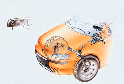

ההגה במכוניתך הוא חשמלי מלא ואין במכוניתך הגה הידראולי,
כך שאין גם שמן.
צריך להתחבר עם מחשב/סורק איבחון ולראות מה מקור הבעיה.

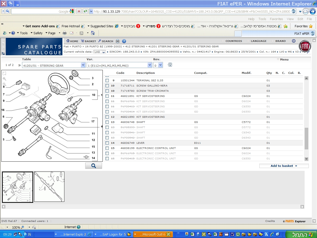

הפיאט פונטו ספייס שווקה בישראל החל משנת 2001 והיא כבר לא מעט חשמלית וממוחשבת
ויש כן אפשרות להתחבר עם מחשב/סורק איבחון ולבדוק גם את ההגה החשמלי.
בברכה  -  רפי לין
לפני 12 שעות, רפי לין כתב:
בברכה  -  רפי לין
מה להערכתך יכולה להיות הבעיה? וכמה עולה בדיקה שכזו - יהיה אפשר להביא את הבדיקה הביתה?

ספציפית ברכב הזה ובכללי בפיאט, לא כל כך פשוט להתחבר, במיוחד עם דונגלים זולים, ועוד יותר בעייתי למחשב ההגה החשמלי.
לפני 52 דקות, דוד669 כתב:
בדרך כלל מדובר בתקלה במנוע ההגה החשמלי או בחיישן ההגה (מומנט). נדמה לי שבדגמים האלו ניתן להחליף מנוע בנפרד מהמוט עצמו (מה שאמור להוזיל את העלות). בזמנו זו הייתה תקלה די נפוצה והיו כמה עסקים שהיו משפצים את המוט, אם אני זוכר נכון מוט משופץ עלה אז סביב 1500 ש"ח. מדובר בדגם ישן יחסית ואני לא יודע מה הזמינות היום לחלקים משופצים. חפש בגוגל "מוט הגה משופץ פונטו" ותוכל לפנות לעסקים שמופיעים שם ( עופר קצב, אלי את אלי דושי, המדייק...).
