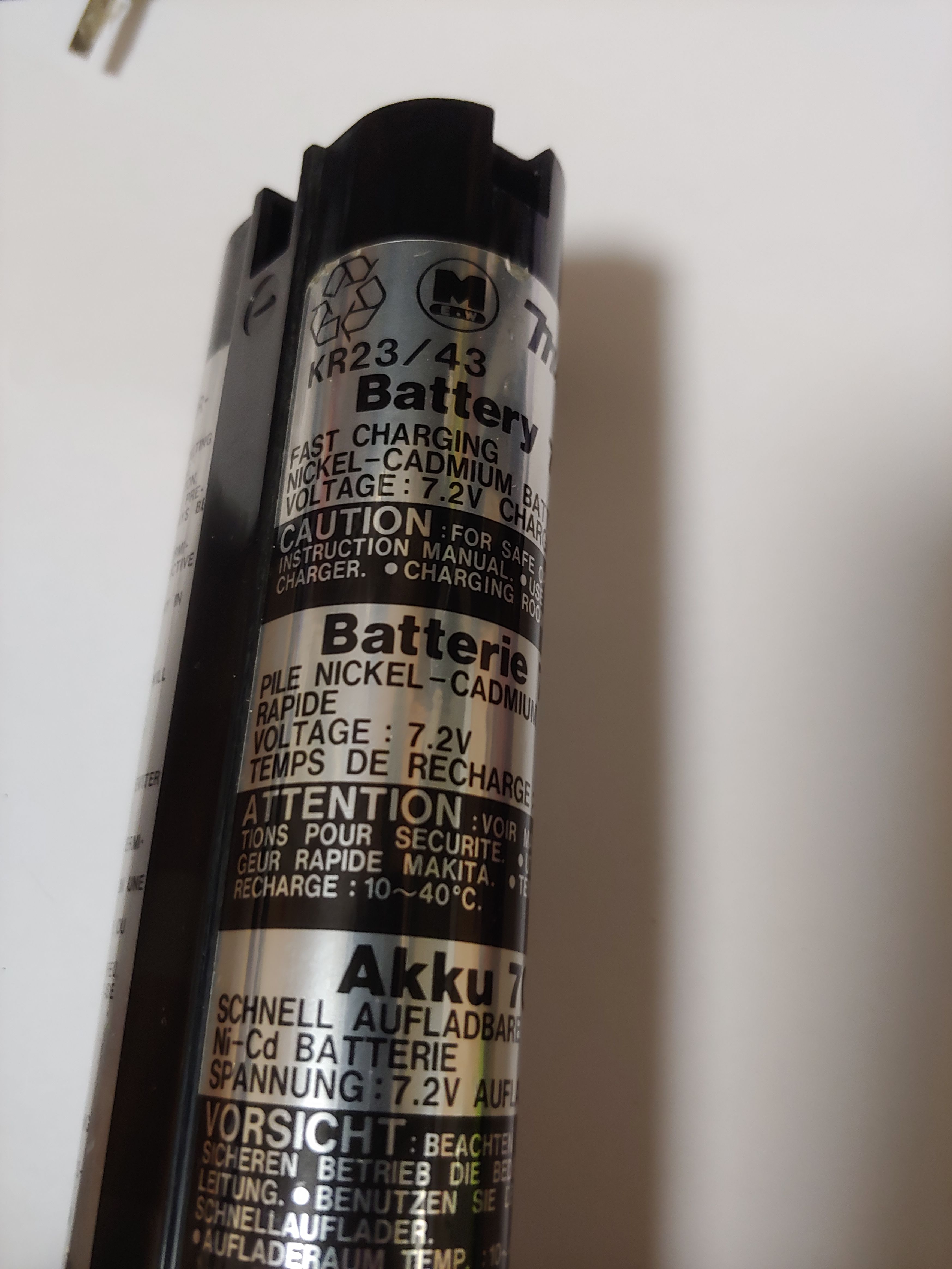

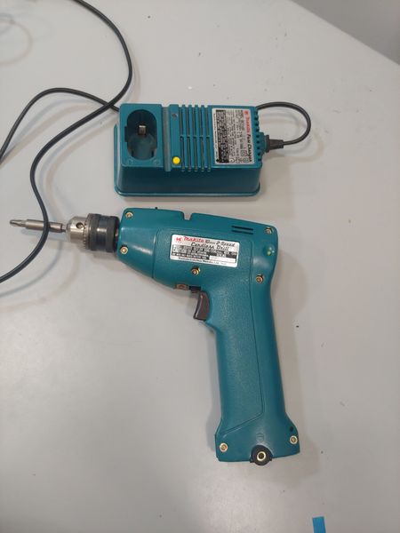

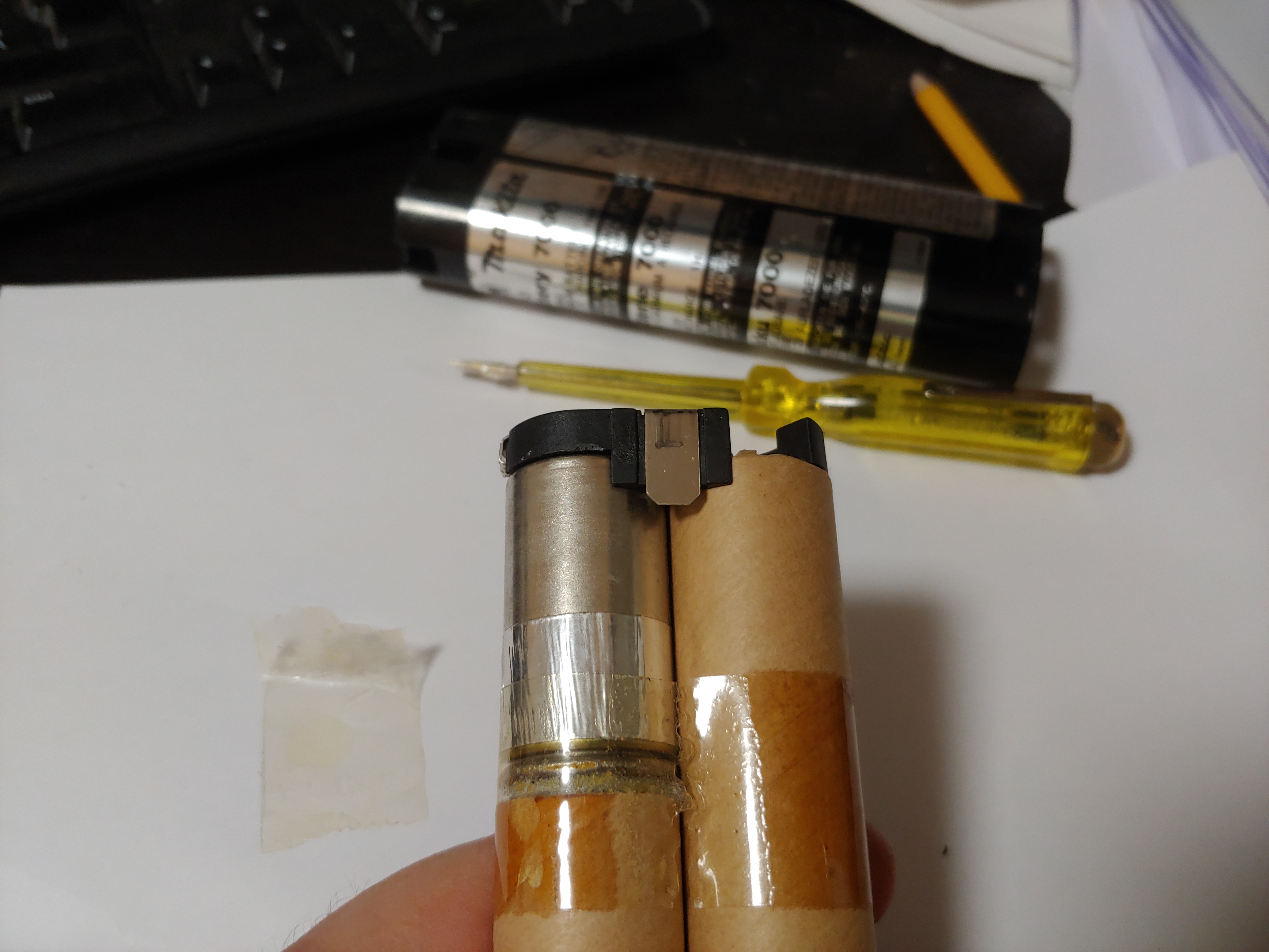

מקדחה מקיטה 6012D, כנראה משנות ה 80.
הייתה ללא שימוש כ 20 שנה, אולי יותר.
לא עובדת כמובן.
בטריה ניקל-קדמיום 7.2 וולט.

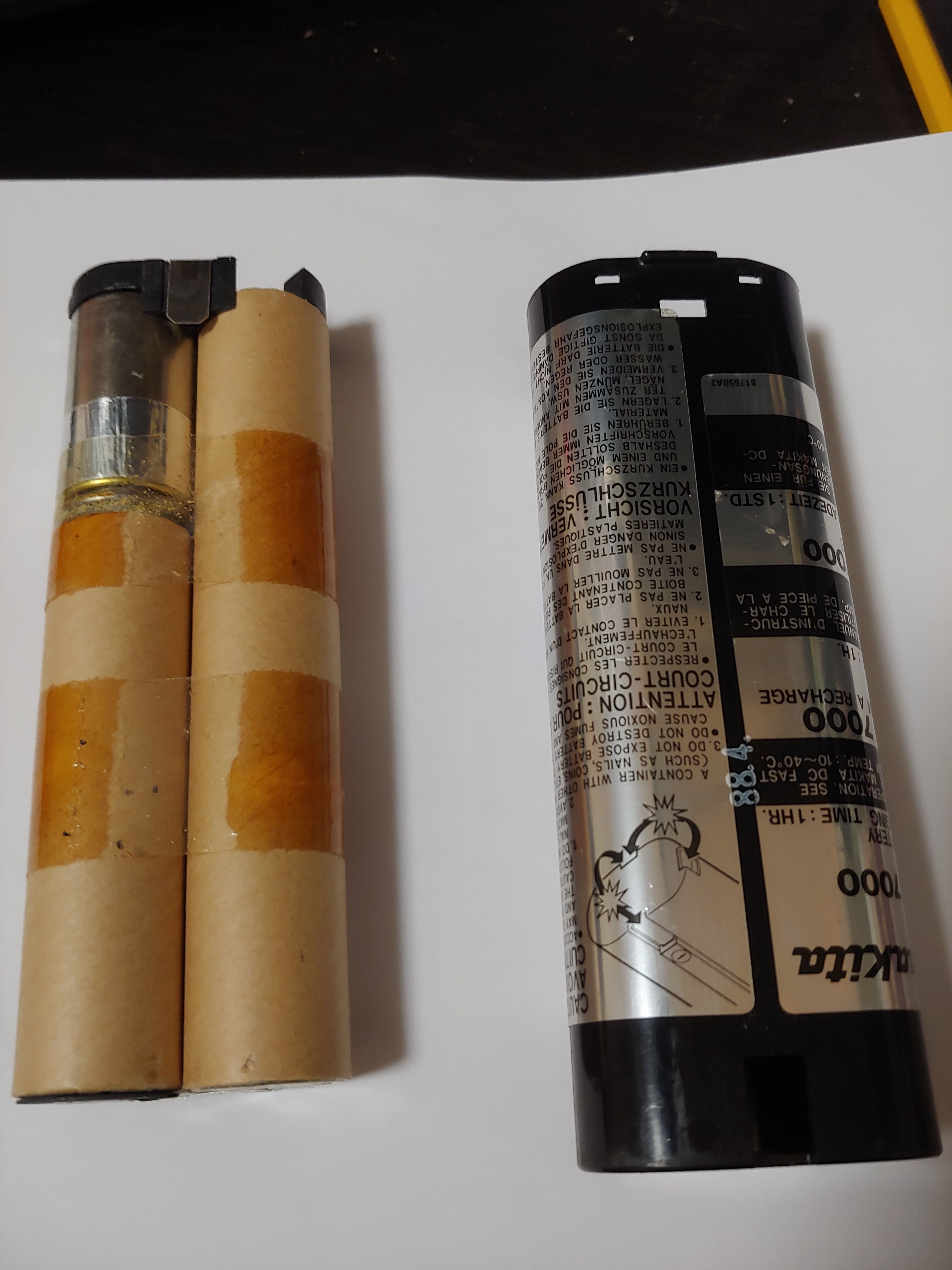

פתחתי אותה, יש בפנים שתי סוללת במידות לא זהות ויחידה כסופה שאני לא יודע מה תפקידה...
מה צריך להזמין כדי להחליף את הסוללות האלו ומה זה היחדיה הכסופה?
תודה למגיבים 😁
אולי זה פשוט תא חשוף, נסה לראות אם צמוד אליו חיישן טמפרטורה (תרמיסטור או משהו בסגנון). לפי המתח וסוג התאים אמורים להיות 6 תאים, קשה לי להעריך בתמונה, אבל אתה יכול לבדוק אם האורך של התא החשוף מתאים להשערה.
לגבי השיפוץ, אם רוצים לעשות את זה נכון, צריך תאים מתאימים, טאבים חדשים לריתוך, ומכשיר ריתוך נקודות מיוחד (לסוללות).

זה ניראה כמו 6 תאים של ניקל קדמיום 1.2V, שחמישה מהם עטופים.
למה יש אחד חשוף, כניראה שני תסריטים:
1. טכנאי ישראלי החליף תא אחד בעבר
2. הגיע מהמפעל ככה - מוזר, אולי באמת מחובר אליו איזה חיישן. במקרה כזה לסוללה אמור להיות עוד חיבור חוץ מ +\- .
 ברוב המברגות המודרניות, וגם בסוללות גיבוי של אזעקות ותאורות חירום מסויימות יש תאים כאלה, זה אביזר סטנדרטי, אז אפשר לפרק מהם.

שיפצתי בעבר סוללה למברגה יותר מודרנית ואני מכיר את התהליך. שם כל התאים היו זהים.
במברגה המדוברת התא החשוף במקור, אף אחד לא פתח את הסוללה לפני.

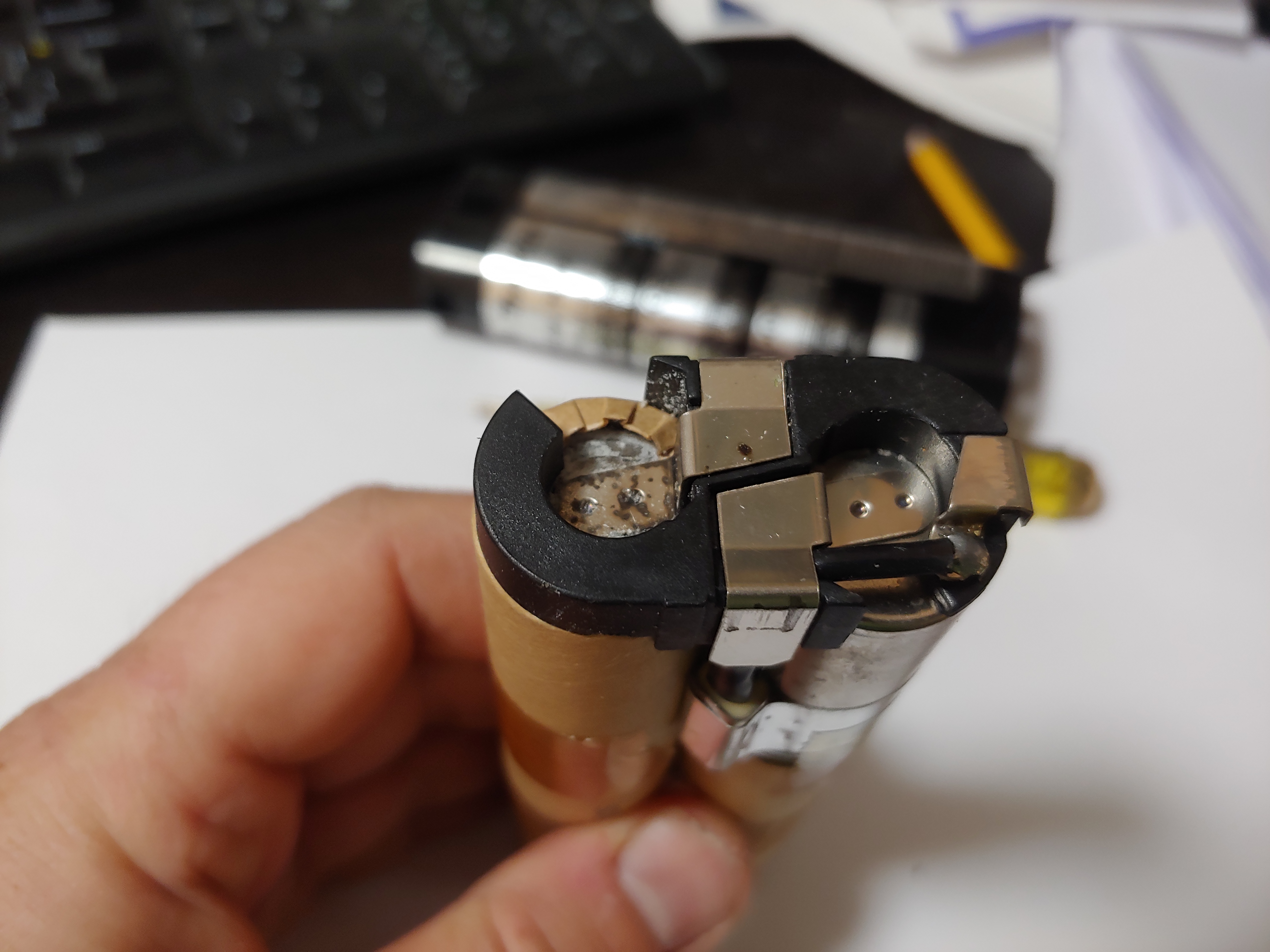

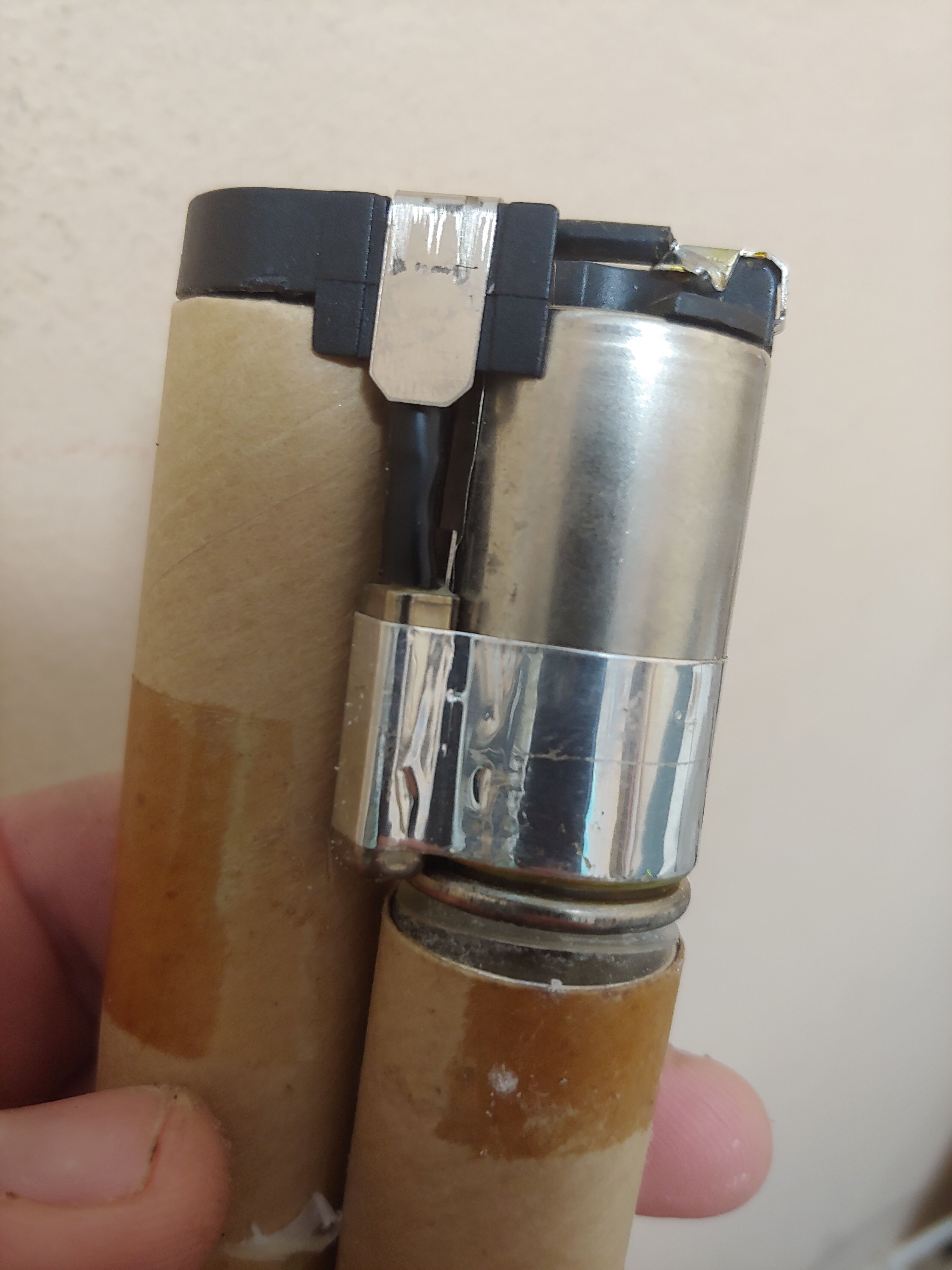

באמת צמוד אליו חיישן, רואם אותו בתמונת מבט מלמעלה. מה אני עושה איתו?
לא מעוניין להחליף מטען, כל הקטע שישאר מקורי.

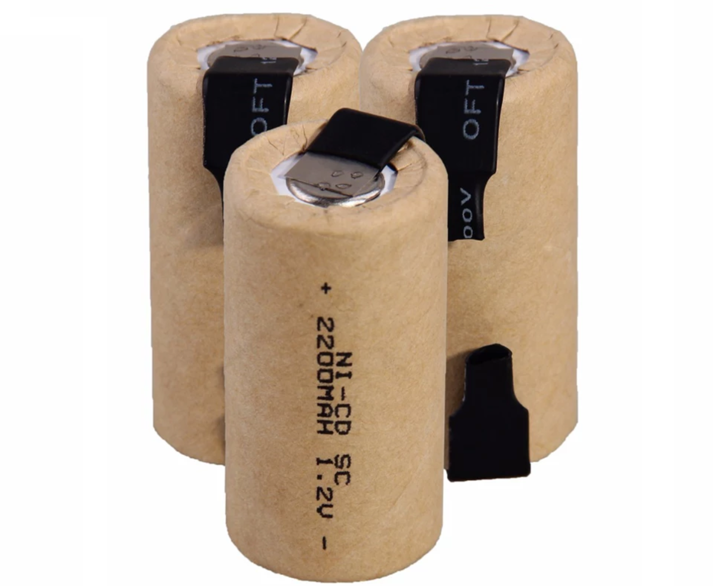

כל תא ניקל קדמיום סטנדרטי 1.2V באותו גודל של הישנים יעשה את העבודה.
ראיתי בתמונות עכשיו שלסוללה באמת שלושה הדקים אז אחד מהם כניראה הולך לחיישן.
כל התאים נראים זהים, רק לאחד החשוף אין כיסוי קרטון והוא צמוד לחיישן בפס מתכת בשביל להוליך חום.
צריך להחליף את התא החשוף כך שיתחבר לחיישן כמו קודם, לא יודע איך עושים את זה. אולי התא הזה עדיין טוב ואפשר להשאירו ?
אתה יכול לצלם מקרוב את החיישן שאתה מתכוון אליו בכמה זוויות ?

כנראה מדובר על רכיב הגנה מאחד הסוגים הבאים:
1. טרמיסטור (חיישן NTC) לניטור טמפ' הסוללה.
2. טרמוסטט פשוט המנתק את הטעינה לסוללה כאשר הטמפ' מגיעה לערך מסויים.
3. פוליפיוז או פוליסווי'ץ הנקראים גם מפסק/חיישן PTC בשילוב תרמוסטט ועוד כול מיני ווריאציות.
הצורה הפשוטה ביותר לבדוק על איזה רכיב מדובר היא לבדוק את ההתנגדות של הרכיב בטמפ' החדר ולאחר מכן לחמם אותו בעזרת פן למשך כמה שניות ולראות כיצד משתנה ההתנגדות.
אם מדובר על חיישן NTC ההתנגדות תרד. אם מדובר על טרמוסטט הוא יפתח למצב נתק.
האם הרכיב מחובר בטור לסוללה ?

מרק, למה חשוב לדעת באיזה סוג חיישן מדובר?
אנסה להעביר אותו כמו שהוא לסוללות החדשות אחרי קילוף ציפוי הקרטון מאחת מהן.
הזמנתי את אלו:
אני רוצה קודם להחליף את הסוללות, הרי ברור שאחרי 30 שנה הן לא תקינות.
החיישן, סיכוי טוב שהוא תקין.
אם אחרי החלפת הסוללות זה לא יעבוד, אתחיל לבדוק את החיישן.
