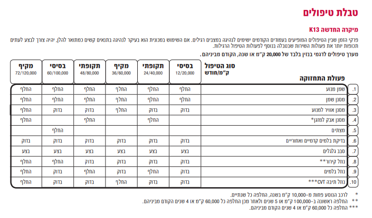

אני באותה דלימה כבר חודשיים , התקשרתי לכל מוסך מורשה לניסאן ( ניסאן ג'וק , גיר cvt ) יש לי 2 כאלה , לא להחליף התשובה היית
התקשרתי להרבה אנשים מתמחים בגירים התשובה לא להחליף , וחלק כן להחליף אבל אתה חותם שאם הולך הגיר על אחריותך
בחול המלצה חד וחלק להחליף וזה נראה פעולה פשוטה כל 60 , היצרן של הרכב אומר לא להחליף
היצרן של הגיר אומר כן להחליף כל 60 אלף , שתבין קניתי את השמן המקורי להגיד לך הגעתי להחלטה עוד לא , להגיד לך שמצאתי בעל מקצוע שיגיד לי מומלץ להחליף עשיתי החלפה לכמה כאלה והכל בסדר , גם לא הצלחתי , נאמר לי מאחד שכדאי להחליף ואז הגענו לאיזה סוג שמן הוא רוצה לשים אחרי ההחלפה שזה לא מקורי dx משהו וירדתי ממנו , לא יודע עד עכשיו מה לעשות

אצלי היצרן של הרכב אומר לא להחליף חד משמעית להגיע ל 210 אלף להגיע לבדיקת התיישנות שמן (או לפני בעלות 550 שח)
המפעל שמייצר את התיבת הילוכים אומר להחליף כל 60 אלף בגדר חובה ולא המלצה
למי להאמין לאבא או לאמא ?

מדהים אותי שכמעט כול המוסכים המורשים(אם לא כולם) נופלים בזה.
השגרת הטיפולים של "לא מחליפים שמן גיר" מתייחסת לרכב שנוסע בתנאים רגילים, בארץ רוב הקריטריונים מתיאימם לתנאים קשים, ולכן ההתייחסות צריכה להיות לכאלה.
דוגמא עבור מיקרה:
פשוט מביך איך בכזה ביטחון שום מוסך אפילו לא שואל "מה התנאים שבהם אתה נוסע?" לפני שהוא קובע שלא צריך להחליף מתכלה כזה או אחר .
יותר מזה אתה מאמין שדברתי עם שלושה מורשה לא מסכימים להחליף לי ? , הם אומרים להגיע לבדיקה התיישנות שמן ולפי זה להחליט ואם צריך בשני המקרים אתה תחוייב בבדיקה בעלות 550 שח לפני , אצלי זה ניסאן ג'וק תיבה שונה
לפני 4 שעות, Ido219 כתב:
למפעל חד משמעית.
למי אתה מאמין למהנדס שתכנן את הגיר ויודע מה התפקיד והחשיבות של השמן או מוסכניק במוסך מורשה שאם לא היה לו ספר טיפולים לא היה יודע מה לעשות?
לא משנה מה יגידו לך אין דבר כזה נוזל לכל החיים כי מה זה כל החיים? 100? 200? 300 אלף קילומטר?
כמו שאתה מחליף שמן מנוע וכל נוזל אחר באוטו גם את השמן הזה צריך להחליף.
