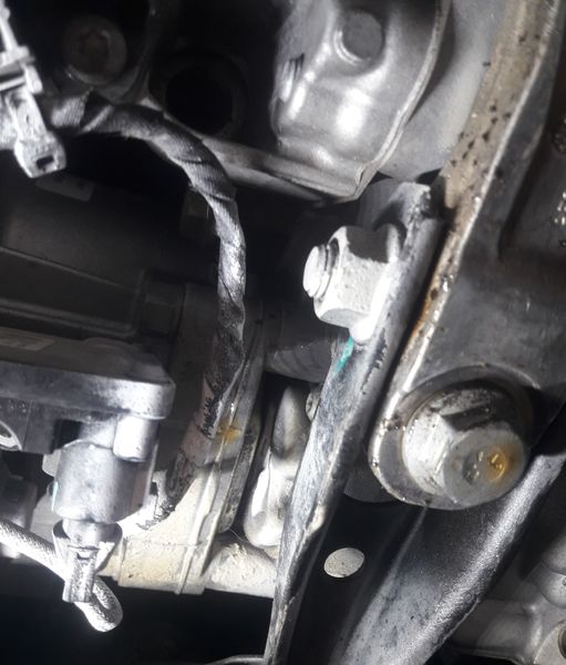

במהלך הטיפול השנתי (הראשון) לפני כחצי שנה, אותרה נזילת שמן בחלק התחתון של הגיר. ניסו לאתר מאיפה בדיוק הנזילה, עלו כמה אפשרויות, ונשלחו צילומים ליצרן.
היצרן טען שלא נתקלו בנזילת שמן בתיבת הילוכים זו, וביקש להמשיך לבדוק לאורך זמן.
במהלך החודשים האחרונים ביקרתי כמה פעמים במוסך, הנזילה לא פסקה, ונשלחו צילומים נוספים ליצרן.
תיאמו הגעה שלי אתמול למוסך, ובמקביל, זומן מנהל השרות הארצי של פולקסווגן, כדי לראות את הבעיה בעצמו.

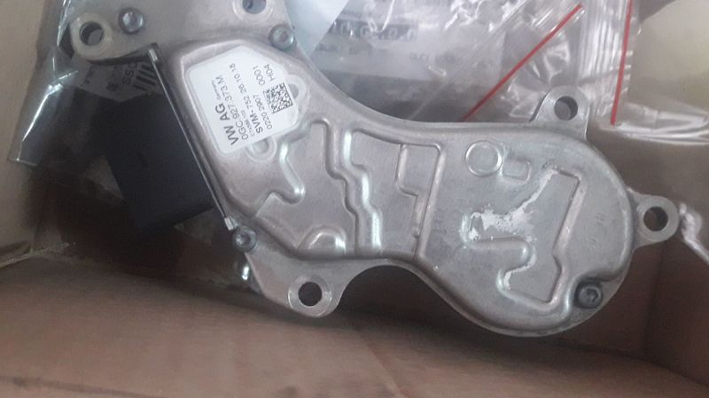

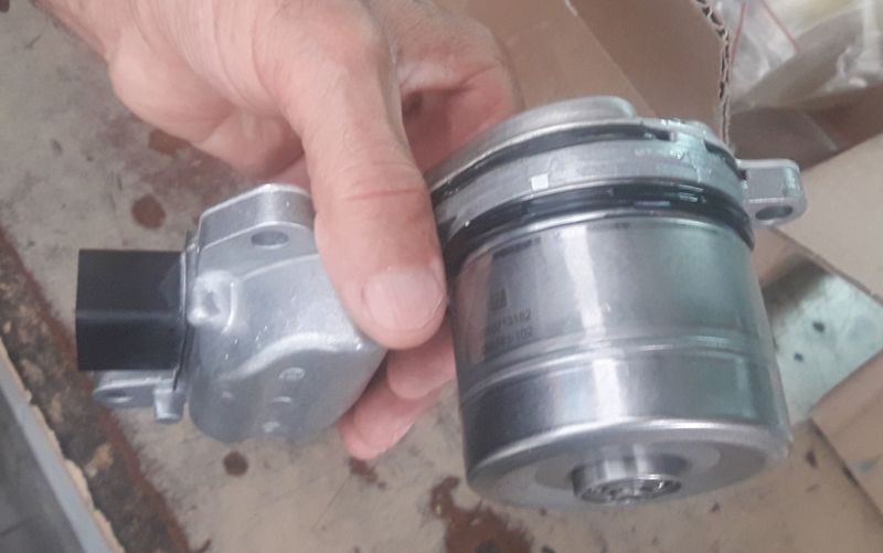

הנזילה אותרה ביחידת בקרת לחץ השמן של הגיר. יחידת הבקרה הוחלפה היום. כחלק מהתהליך, הוחלף גם שמן הגיר.

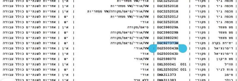

מספר קטלוגי של יחידת הבקרה - 0GC-927-373M.
מחירה של יחידה כזו בקטלוג של צ''מפיון הוא 2,100 ש"ח, לא כולל עבודה.
