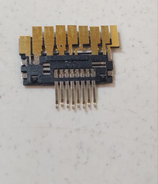

עכשיו מדברים על איך הסליידר מונע כתיבה בלי קשר לתקלה. יש לי כמה מתאמים כאלה בבית, אולי אפתח אחד בשביל לראות האם הסליידר מחובר למשהו.
תעדכן מה מצאת

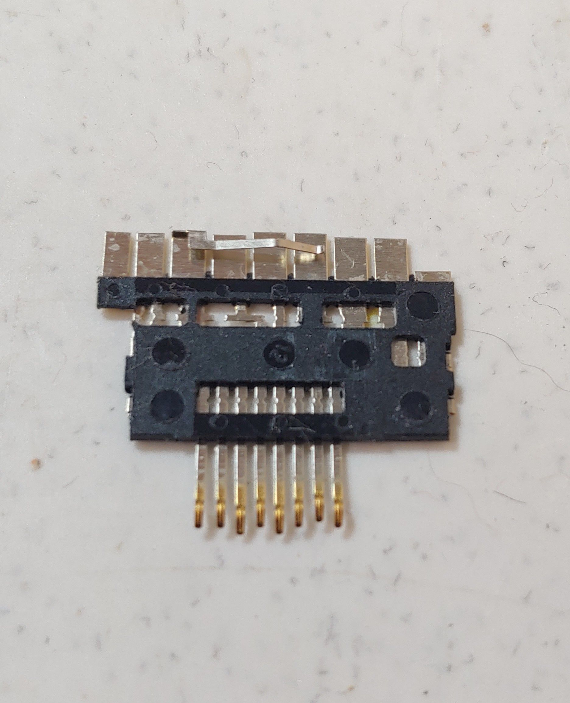

לא רואה שום קשר בין הסליידר ל"בקר", לא רואה שם בכלל בקר. כנראה כמו שאמרתי, בהתקן יש שן מול הסליידר ולפי המצב שלו ההתקן מאפשר או לא מאפשר כתיבה.
ברור שאין בקר במתאם, חיפשת בקר במתאם? המתאם הוא טיפש
הבקר צריך להיות על הכרטיס זיכרון עצמו, המתאם בסה"כ צריך להעביר או לא להעביר חשמל בפין אחד.
