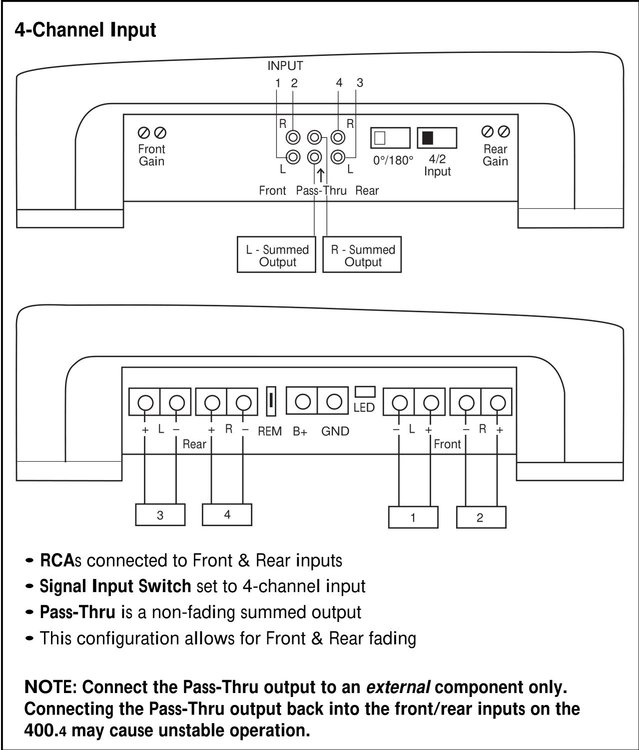

מצ"ב החלק במנואל שקשור לכיוונונים:
תודה רבה
בתמונה: החלק של המכוונים

מעיון במדריך המשתמש שהורדתי מהאתר של רוקפורד, יש כמה דברים שהייתי רוצה שתבדוק.
ראשית (בהנחה וההתקנה היא ההתקנה הנפוצה ביותר של שני רמקולים וסאב), שהמגבר מוגדר על עבודה עם ארבעה ערוצי כניסה:
שכבל ה RCA שמעביר את הסאונד של הרמקולים מחובר ל 1 ו 2 שמתוארים בחלק העליון של התמונה, ושהכבל שאחראי לסאונד של הסאב מחובר ל 3 ו 4.
לאחר שוידאת את זה, ודא שהמפסק נמצא במצב 4 ערוצים.

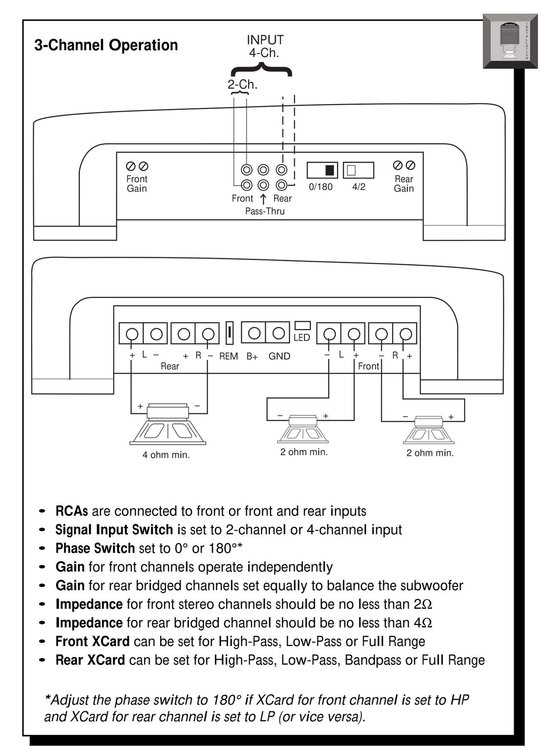

אחרי שהכל מוגדר כמו שצריך כאן, צריך לעבור על החיבור של הרמקולים:
התמונה כאן מתארת מצב של עבודה בשלושה ערוצים, שני ערוצים לרמקולים, וערוץ "אחד" שהוא בעצם שני ערוצים בגישור.
תוודא שהרמקולים מחוברים לימין ושמאל כמו בתמונה (ישנה גם חשיבות ל + ו -) - ששני הרמקולים יהיו מחוברים באופן זהה.
ותוודא גם שהסאב מחובר ל - של ערוץ ימין ול + של ערוץ שמאל כמתואר בתמונה.
אחרי שווידאת שהכל כאן כשורה, הגיע הזמן לכוון את המגבר:
תסובב את ה Gain במגבר לנקודה הכי נמוכה שאפשר (החוגות שאתה רואה בתמונה הראשונה), גם את ה Rear וגם את ה Front.
לאחר מכן, ביחידת הראש שלך, תאפס כל הגדרה של באס / טרבל / אקולייזר למצב ההתחלתי שלה (0).
תגביר את יחידת הראש לבערך 22-23 מתוך 30.
ועכשיו תתחיל להגביר את ה Gain של ה Front עד שתתחיל לשמוע שהרמקולים מתחילים להרעיש / להתעוות.
תעשה את זה בעדינות כי לא לפגוע ברמקולים!
ברגע שאתה שומע עיוות תנמיך מעט את הגיין.
זהו, הרמקולים שלך מכוונים לגיין הנכון.
בכל הנוגע לסאב, בכיוון בסיסי שכזה, פשוט פותחים את הגיין עד שהעוצמה שלו מספקת אותך.
(בדרך כלל הוא לא מתעוות, ואם כן, תוריד את הגיין עד לרמה שהוא מנגן כמו שצריך).
אחרי שהכל מכוון במגבר כמו שצריך, אתה יכול להתחיל להתאים את הבאס / טרבל / אקולייזר לאיך שאתה אוהב לשמוע.
בהצלחה.
