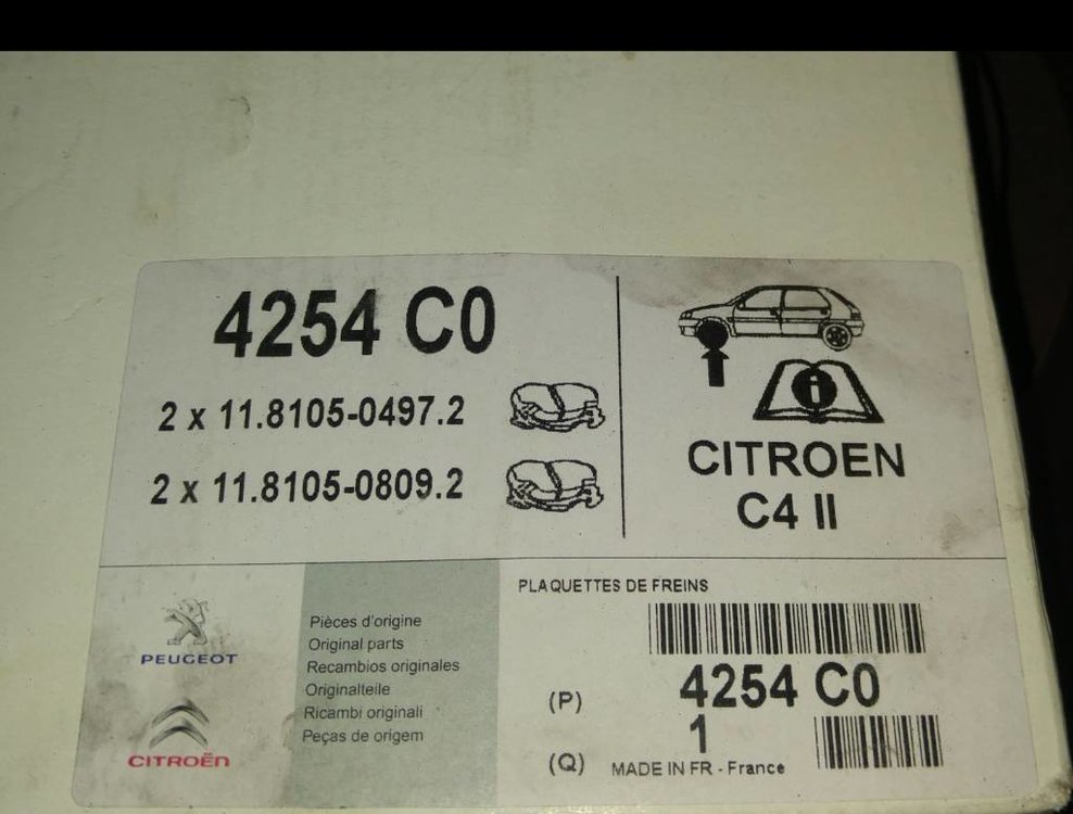

בשלי (2016) ברפידות הקידמיות יש את הקפיץ 3 אצבעות שאסי דיבר עליו.
הרכבתי את הסט הזה שהוא מקורי ואין שם מדבקות.
יש בדגם שלך(2016), רפידה חיצונית מקורית עם דבק(הפנימית עם קפיץ) וגם קפיץ חיצוני.
אריזה קצת שונה ממה שאני מכיר בתמונה שלך, ב3 שנים האחרונות בכל הרפידות שראיתי וראיתי מאות - היה דבק.
קפיץ ברפידה פנימית יש, קפיץ חיצוני גם יש (הוא לא חלק מסט הרפידות) אבל דבק לא היה. כנראה זה עידכון של השנים האחרונות ומה שאני קניתי היה סט ששכב הרבה זמן במלאי.
