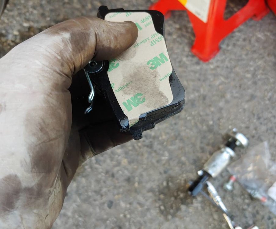

להדביק את הרפידה לקליפר ולמנוע רעשי נקישות של הרפידה בקליפר בזמן נסיעה בכביש משובש כאשר לא לוחצים על דוושת הברקס.
Sent from my LG-H815 using Tapatalk
גם המקוריות מקדימה מגיעות עם מדבקה. בברלינגו ומרבית הדגמים.
ברכבים אחרים ללא המדבקה עם הרפידה מרעישה(נקישות) יש פתרון של גירוז כל הרפידה.
הטייפ בחלק האחורי של הרפידה הוא אופציה במקום גריז נחושת שבד"כ שמים במוסך - ומטרתו היחידה היא למנוע את רעשי החיכוך (שריקות \ squeals) בין הקליפר (בוכנה - או החלק שממול) לרפידה עצמה.
הגריז למעשה משתיק את החיכוך שיוצר שריקה בין תנודות הרפידה (בזמן בלימה) לחלק שמהדק אותה. על אותו עיקרון, המציאו את משטחי הגומי הללו עם הדבק (יש גם כאלה ללא דבק, פשוט מהחום הם נתפסים\נדבקים לחלק שמהדק אותם ובזה זה נגמר).
קיט אוניברסלי של FERODO קיים למטרה זו:
https://www.ferodoracing.com/products/accessories/
מקט יצרן: FBA574
מניעת רעשים של רפידה זזה (שלא בזמן בלימה) כבר פתרון מזמן ע"י קפיץ בחלק העליון של הרפידה או פחיות קפיציות בתושבות של הרפידות.

אילו רעשים יכולים להיווצר?
יש שני סוגי רעשים, הראשון הוא רעש של רפידה רוקדת במסגרת הקליפר, לא בזמן בלימה.
השני הוא רעש שריקה (ויברציה בתדר גבוה) שנוצר בזמן בלימה.
האם הרעש הראשון שציינת נשמע כמו מעין נקישות/כדרורים שנשמעים בזמן נסיעה בכבישים משובשים/בורות ביוב וכו'?
כשהחלפתי צלחות ורפידות, שמתי מעט גריז נחושת על המדבקות האלו :mmangel:
מכוסה בצד:
כן. הרבה אנשים חושבים שזה חופש מהמתלה אבל זה מגיע מהרפידות.
הרעש הזה אופייני ברפידות שיש להם קפיץ עם 3 אצבעות. יש מכונאים שמכווצים את הקפיץ יותר מדי להרכבה קלה ואז שומעים את הרעש הזה.
