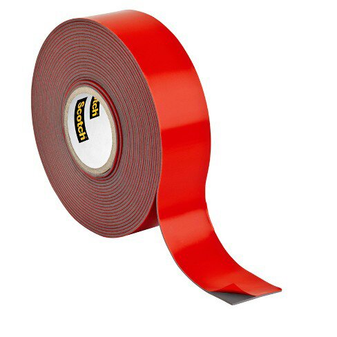

יש לי קודן ברכב כל הזמן הקודן נופל כי הדבק מהשמש כבר מאבד מערכו זה מטריד אותי.
יש דבק מומלץ וטוב בשביל להדביק את הקודן וגם המסך הקטן של חיישני רוורס שהוא לא יפול כל רגע ?
תודה
סיוט כל הדבק דו צדדי האלו, כל הזמן נופל.
הבאתי אחד שאמור להיות איכותי של 3M וכבר איבד מההשפעה שלו, העיקר על הקודן הוא יושב יפה מאוד ועדיין לא הצלחתי להוריד את שאריות הדבק.
סרט הדבקה דו צדדי אדום של 3M מחזיק מצויין. גליל כזה עולה כ 30 ש"ח ב"טמבוריות".
חשוב לנקות הייטב את משטחי ההדבקה משאריות הדבק הישן. כמו כן אם ההדבקה מחזיקה טוב רק אם היא על משטח ישר. אם מנסים להדביק את הקודנית על משטח שאינו ישר, שום דבק לא יחזיק. downloadfile.jpg
רק שלא יהיה בלבול, האפור והאדום זה אותו מוצר.
הסרט עצמו אפור, נייר ההגנה שמסירים ממנו לפני ההדבקה - אדום.
יש לי אותו ואין לי בעיה גם לתת לך ממנו חתיכה שתנסה. לפעמים שמישהו מעצבן אותי אני מדביק אותו לאיזה קיר..שאני בא בבוקר הוא עדיין דבוק אז כניראה שהחום לא משפיע עליו!
סדרת הדבקים של 3M מסדרת VHB
יש כמה סדרות - חפש את 3M VHB Tape GPH-160GF שעמידה בחום ולא תיפול אפילו בחום הכי גבוה שיש בארץ
ובלי קשר - יש באיבי המון סדרות מזויפות כך שלא תמיד הזול הוא האמיתי ואתה יכול ליפול על חיקוי שיפול ולא יחזיק.
גם סדרת GPH-060GF מעולה וחזקה ביותר וכמוה GPH-110GF
למשל 110GF באיבי
דגם ה 060GF הכי דק
יש לך אותו גם מאמזון - למשל כאן

חברת 3M לא מייצרת דבק דו-צדדי מסדרת VHB באורך של מטר או 10 מטר אלא רק 33 מטר ואולי בעוד מידות לכן שימו לב שלמעשה מישהו קונה גליל גדול וחותך ומגלגל מחדש את הסרט לגליל באורך 1 מטר.

עם סרט כמו שצירפתי בהודעה הקודמת הדבקתי את הפס-קל של כביש 6.
תחת שמש ישירה מחזיק מצויין כבר כמה שנים, גם באוטו הקודם החזיק מצויין.
