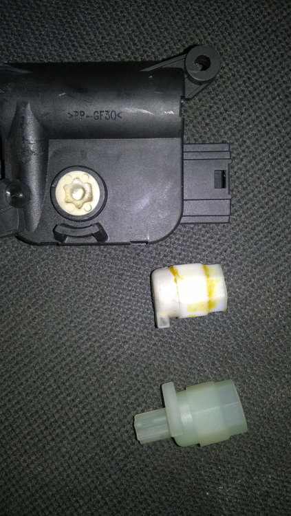

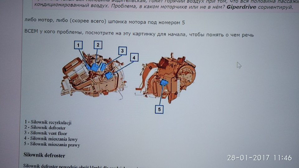

מבחינת המזגן:
בסבירות גבוהה הבעיה אצלך היא באחד המנועים של בקרת אקלים כנראה מס' 5 בתמונה.
מה שקורה זה שיש שם פלסטיק שנשבר ומונע עבודה תקינה:
אין פה שום קשר לצינור עיבוי ב-99%
מוסיף מק''ט לחלק פלסטיק: 77364376 בארץ היבואן רוצה 200 ש''ח, בחו''ל זה עולה 40... תנסה למצוא. לרוב אין סיבה להחליף את המנוע עצמו.

ראיתי שהפלסטיק נמכר רק כחלק מסט, אני זקוק לכולו או רק לפלסטיק הנ"ל - כמה כאלו מומלץ להזמין בכדי להיות שאני יכול להחליף את כל הבלויים.
בכל מקרה זה מרגיש כי אתה צודק, יש רעש של חלקי פלסטיק מסתובבים שלא נכנסים למקומם וטקטוק בעת הפעלת המזגן.

עריכה: לאחר קצת חיפושים בפורומים בחו"ל הבנתי שכדי להחליף את הפלסטיק הקטן במזגן יש צורך לפרק את כל הדאשבורד היות והגישה היא משם, תקנו אותי אם אני טועה - ואם ישנה גישה אחרת או דרך לעשות זאת

אתה לא טועה.. אכן מצריך פירוק של הדשבורד שזה סיפור מסובך ויקר, עבודה של בערך 10/15 שעות אם לא יותר.
ואם כבר מפרקים עדיף להחליף את כל הפלסטיקים ליתר ביטחון
