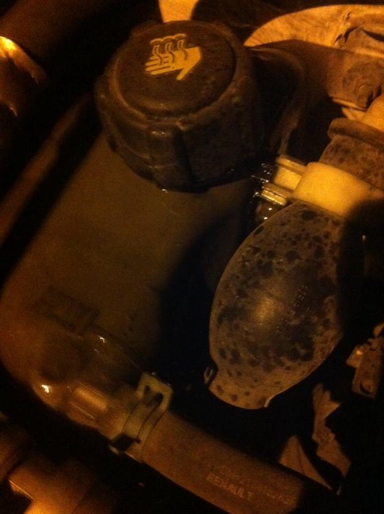

ברנו פלואנס מודל 2015 שעברה כ "310000 קילומטרים יש נזילה שבמקרה ראיתי של שמן אפרפר צמיגי וסמיך מאוד,
שום נורת חיווי לא נדלקה לי, פשוט ירדתי לאיזו פיצוציה לפני כמה דקות וראיתי מין כתם מוזר, חשדתי שזה מאצלי פתחתי מכסה מנוע ראיתי שם בצד שמאל מין קופסה שחורה נראה לי זה הקולר שמבחוץ מוצף בשמן, גם מתחתיו יש מין אגן קטנטן מלא בשמן, יש מים במנוע החום מנוע כאמור תקין ושהנעתי האוטו נדלקה מנורה כתומה:
top up oil level
האם זה מה שאני חושב ונפרץ אטם ראש?
ואם כן-למה שוםמנורה לא נדלקה מלבד ההתראה שהופיעה וכבתה שהנעתי?
במדיד שמן השמן בגבהים שמעולם לא ראיתי51068846_2038556069567164_6431768948017987584_n260119.jpg51068846_2038556069567164_6431768948017987584_n260119.jpg51068846_2038556069567164_6431768948017987584_n260119.jpg

אגב, אני לא יודע למה התכוונת אתה כשכתבת קולר שמן ומה התכוונת לצלם, מה שרואים בתמונות שלך זה המיכל עודפים שנראה אצלך שחור משחור [emoji53]. קולר השמן נראה כמו קופסת שימורים מרובעת ונמצא צמוד לפילטר שמן, ראה בתמונה מצ"ב.

אכן זה המיכל עיבוי או עודפים, מרוב שבלילה הוא היה שחור משחור לא זיהיתי אותו, זה המיקום שלו אמת לאמיתה.
בדקתי שמן והמדיד היה מוצף בשמן בצבע אפרפר,
אם המיכל עיבוי מלא בשמן שחור ועוד בדפנות שלו הכל היה מוצץ ולח משמן וגם מתחתיו היה המון שמן עד כדי כך שהשמן נזל לכביש,
זה המצב , שמן למערכת הקרור בטוח נכנס, את המים ברדיאטור האמת שבכלל לא בדקתי,
מה שבטוח ששום נורת חיווי לא דלקה לי, האוטו נסע רגיל ללא תקתוקים ובטח לא הוציא עשן שחור או אפור
