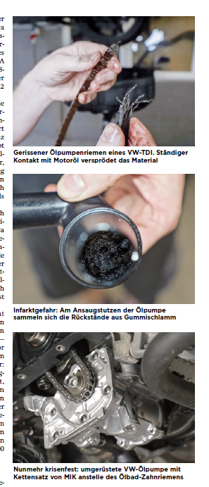

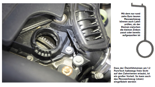

לא קראתי את השירשורפלצת מאחר ואין לי / לא טיפלתי ברכב עם המנוע המדובר, אבל כמובן קראתי במשך השנים לא מעט על הכשלון ההנדסי המפואר הזה.
בגיליון הקודם של אוטו מוטור אונד שפורט יש מאמר מעולה שמסכם את כל השתלשלות הסיפור.
מסתבר שיש עוד כמה מנועים בעייתיים אצל יצרנים אחרים עם רצועה טבולה, אבל בחלק מהם הרצועה הטבולה מניעה את משאבת השמן ולא את הקאמשאפט. גם זה כמובן קורס בסוף. לא כל המנועים האלה הגיעו לארץ.
אין לי כוח לתרגם את כל המאמר, אבל אציין כמה תובנות שיכולות לעזור לבעלים, לא יודע אם כבר נכתבו כאן:
1. חיוני ממש להשתמש בשמן בתקן הנדרש על ידי היצרן, פעם אחת שהשלימו שמן לא לפי התקן מעבר ל500 מ"ל גומרת את הרצועה. במנועי Stellantis נדרש תקן PSA B71 2312. מאוד בעייתי לקנות רכב משומש שלא ניתן לוודא ב100% שמעולם לא מילאו לו שמן לא נכון.
2. במנועי פיורטק ניתן לבדוק את מצב הרצועה דרך פתח מילוי השמן, באמצעות כלי המדידה שדומה למפתח ועולה 10 אירו. אם הרצועה התנפחה ולא נכנסת בין הזיזים על הכלי, היא גמורה.
3. אם נדלקת נורת לחץ שמן בחורף עוד מספר שניות אחרי ההנעה - סימן שהרשתית סינון של משאבת השמן כבר סתומה יותר מידי ומומלץ לגרור את הרכב למוסך.
4. מרווח ההחלפה המומלץ לטיימינג כעת על פי היצרן הוא 70000 ק"מ או 6 שנים, לעומת 240000 ק"מ ו12 שנה בהתחלה.
5. יש מק"ט לרצועה משופרת ועמידה יותר - CT1228 במקום CT1188 של קונטיטק.
6. המנועים שעברו בשנת 2022 לשרשרת במקום רצועה הם עם קודים EB2LTED EB2LTEDH2, אולם לא נכנסו לכל הדגמים באותו הזמן.
בלי קשר לפיורטק - עבור המנוע TDI של פולקסווגן עם ההנעה למשאבת שמן על ידי רצועה טבולה בשמן, יש קיט אפטרמרקט יקר שמחליף את הכל בהנעת שרשרת. מומלץ.
והכי מעניין - כמה שאנחנו אוהבים לקלל את רעיונות ההנדסה המופרכים של הצרפתים, הרעיון לרצועה טבולה היה בכלל של הגרמנים. (קונטיטק). כישלון מפואר כבר אמרנו?

ממתי ההוראה בארץ להחלפה כול 70 אלף?
לפי מה שאני יודע ההוראה היא 105 אלף או 6 שנים.
לפני שעתיים, amosbmw כתב:
1. חיוני ממש להשתמש בשמן בתקן הנדרש על ידי היצרן, פעם אחת שהשלימו שמן לא לפי התקן מעבר ל500 מ"ל גומרת את הרצועה. במנועי Stellantis נדרש תקן PSA B71 2312. מאוד בעייתי לקנות רכב משומש שלא ניתן לוודא ב100% שמעולם לא מילאו לא שמן לא נכון.
עמוס - המון תודה!
1. בהנחה שהרכב המשומש טופל רק במוסך מורשה (ויש היסטוריה מלאה כמובן), האם בטיפולים שם לפחות אפשר לסמוך ששמו את השמן הנכון? כי להבנתי גם השמן המומלץ השתנה ... כי אם התשובה שלילית אין אפילו דרך להקטין את הסיכוי לכך ואז זה אומר שצריך להוריד במחירון את עלות החלפת המנוע והרצועה וכו׳, שאני מניח שמדובר בטח על משהו כמו לפחות 10,000 ש״ח וזמן כמובן.
2. איפה ניתן לרכוש את המפתח הזה?
3. ככל שעדיין אני מעוניין פוטנציאלית לרכוש רכב כזה הבנתי שהדרך להקטין עוד את הסיכון היא לרכוש רכב שהוא בן לא יותר מארבע ושטרם נסע 60,000 ק״מ. האם יש מכוני בדיקה שספציפית מומלצים לסיטרואן לבדיקה לפני העברת בעלות כגון גבע?
תודה!
