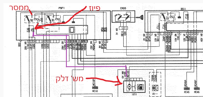

להבנתי, מסומן במספר 5 בשרטוט:
[h=3]Fuse box in engine compartment[/h]
הוא מחפש ממסר, f5 שאתה מדבר עליו הוא פיוז.
יום טוב גם לך
כל הממסרים הם פנימיים בתוך תיבת הנתיכים.
הפעלה של המשאבת באופן מאולתר מתבצעת ע"י הזנת הפיוז של המשאבת דלק באמצעות חוט ישיר לפלוס במצבר (לפי השירטוט הם טוענים שמדובר בפיוז מס 5 בתיבת הנתיכים במנוע).
איציק
ממה שאני מכיר לרוב הפיוז ממוקם לפני הממסר. לדעתך במקרה הזה הפיוז נמצא בין הממסר למשאבה?
יום טוב גם לך
בטוח ב 3000%.
להלן שירטוט.
הקו הסגול הוא קו הזנת מתח למשאבת דלק.
קיים MAXIFUSE גם לפני הממסר.
אם הוא יזין את פיוז 5 במתח + מהמצבר, המשאבת דלק תעבוד.
איציק

אוה, זה מה שאני צריך!
יותר מאוחר אלך ליישם. תודה רבה!

חשוב להזכיר, אם כבר דיברנו על הפיוז הזה, שפיוז F5 ופיוז F10 חולקים את אותו הקו שהממסר מפעיל - כך שאם תזין את F5 או F10, זה אותו הדבר.
הממסר הזה (והקוים הספציפיים האלו שהוא אחראי עליהם) מזינים מספר רכיבים ב (+) קבוע:
1. משאבת דלק
2. סליל הצתה
3. אינג'קטורים
4. חימום של חיישני החמצן
איציק

בינגו! (טוב זה לא חוכמה, כשיודעים...)
כמה ניסיתי ועשיתי, מכאן, מכאן ומשם, כשהפיתרון היה ממש בהישג המקלדת של https://www.carsforum.co.il/vb/member.php?15-%D7%90%D7%99%D7%A6%D7%99%D7%A7-%D7%A0!
תודה רבה לכולם! 30 ליטרים של דלק יקר ערך עברו דירה ויסיעו אותנו בכיף.
