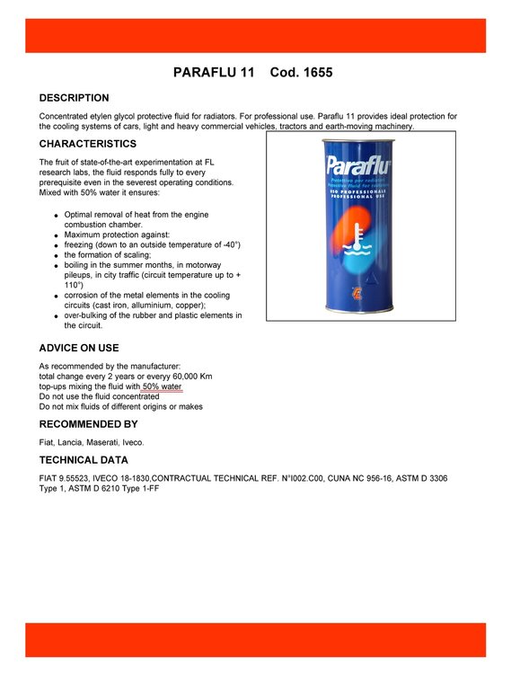

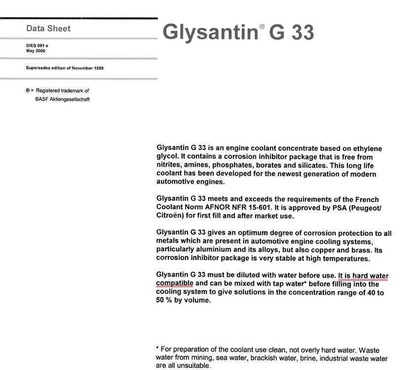

שים לב שקיימים ייצרנים שבמפורש כותבים שניתן להשתמש במי ברז ראויים לשתייה ולמה זה ? לא חשבת לרגע שהמלצה כזו נבדקה לעומק לפי שנכתבה ?
איזה כייף לי :)
בלי שום קשר, יש לא מעט יצרני נוזל קירור אחרים שממליצים מים "רכים" / "מטופלים" או מזוקקים גם כן ולא חסר PDF'ים כאלו.
זאת אומרת, אתה בוחר להראות חלק אחד בכל פעם שכתוב שם מים רגילים אבל יש לא מעט אחרים שלא מבקשים את זה.
אז... איפה האמת?
אגיד לך - בהתאם לבקשת יצרן נוזל הקירור. מה שקנינו, שם צריך להסתכל ובהתאם למה שמבקשים על אותה אריזה ספציפית.
הכי טוב? לרכוש נוזל קירור מוכן 50/50 אם קיים על המדף ולחסוך את כל כאב הראש.
