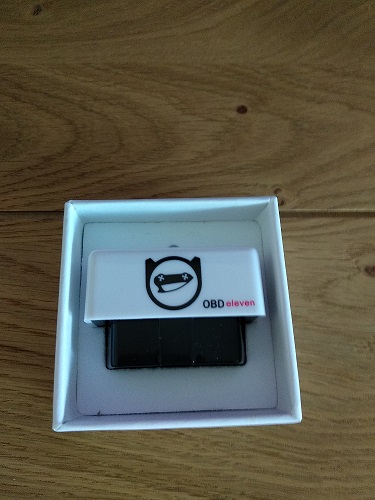

טוב, אז זורק את השנקל שלי פה כי כמו כולם גם אני סוף סוף קיבלתי את שלי היום.
רקע: הזמנתי דרך הליקנים שפורסמו פה, לא יודע להגיד את הסכום המדוייק אבל לכיוון ה-300~ ש"ח כולל הקוד של הגרסת פרו.
1. אפליקצייה: האפליקצייה כפי שציינו כאן מותאמת רק לאנדרויד. בתור משתמש אפל, ומעתב אנדרויד רציני נאלצתי להתחנן לאחי להשתמש במכשיר שלו.האפליקציה אינה מותאמת לחנות הישראלית, לכן צריך להוריד APK שלה ולהתקין בצורה ידנית. מסתבר שזה פשוט יותר ממה שחשבתי באנדרויד, חיפוש גוגל של "OBDEleven APK" והתוצאה הראשונה כבר תעזור לכם. לא מסובך.
2. חיבור: המכשיר מתחבר ישירות לחיבור ה-OBD ברכב, כאשר הלוגו מופנה לצד ההפוך. החיבור נמצא ב-99% מהרכבים בצד שמאל למטה, איפה שהרגל נחה, ליד הידית של המכסה מנוע מתחת לפלסטיקה. המכשיר יעשה פלאשים של אור אדום וככה תדעו שחיברתם נכון. פותחים את האפליקציה, נרשמים בקלות (נדרש אישור באימייל), מתחברים ולוחצים "Connect".
שימו לב:
א. נדרש חיבור אינטרנט יחסית מהיר לשימוש באפליקצייה ממספר סיבות. הרשת של אבא שלי היא פרטנר, והחניון אצלי הוא תת קרקעי כך שבחברה העקומה הזו לא הייתה קליטה. לכן, השתמשתי ב-Personal Hotspot באייפון שלי ופתחתי לו רשת אלחוטתית.
ב. בגלל שאנחנו מורידים גרסא ידנית, בפעם הראשונה המכשיר יבצע עדכון לקושחה.
ג. באם אתם נתקלים בבעיה של "Make sure ignition is ON", נדרש ניסוי וטעייה. לי הוא רשם את זה גם למרות שהרכב היה דלוק. ניסיתי גם להניע, לא עזר. חיברתי וניתקתי את המכשיר ופתאום זה עבד. ניסיתי לחפש מידע על זה באינטרנט. חלק מדווחים שהמכשיר שלהם היה תקול, חלק אמרו שהם מחקו את האפליקציה והתקינו שוב וזה עבד. בקיצור - ניסוי ותעייה. כל מקרה לגופו.
3. שימוש ראשוני: בשימוש הראשוני האפליקצייה תזהה את הרכב שלכם בצורה אוטומטית. לפעמים היא לא קולעת בול, אז תצטרכו לעזור לה. נתונים כמו תצורת רכב היא לא תדע אז תצטרכו גם את זה להכניס ידנית. לאחר מכן היא יציע לסרוק את המערכות של הרכב בפעם הראשונה כדי לראות שאין אף תקלה. מדובר בכ-178 מערכות לכן התהליך הזה ארוך,​ אז מומלץ להניע כדי לא לגמור את המצבר (כי כנראה תצטרכו מזגן ותזיעו).
4. אפליקציות: כל הקטע של ה-OBDEleven הוא הנוחות ב"אפליקציות". הכוונה היא ל"פיצ'רים" שאתם יכולים להפעיל/לכבות בקלות בלחיצת כפתור. נכנסים למסך הראשי, לוחצים על התמונה של הרכב שלכם ובוחרים "Apps". שם תמצאו מגוון של פיצ'רים שאתם יכולים להתעסק איתם.
