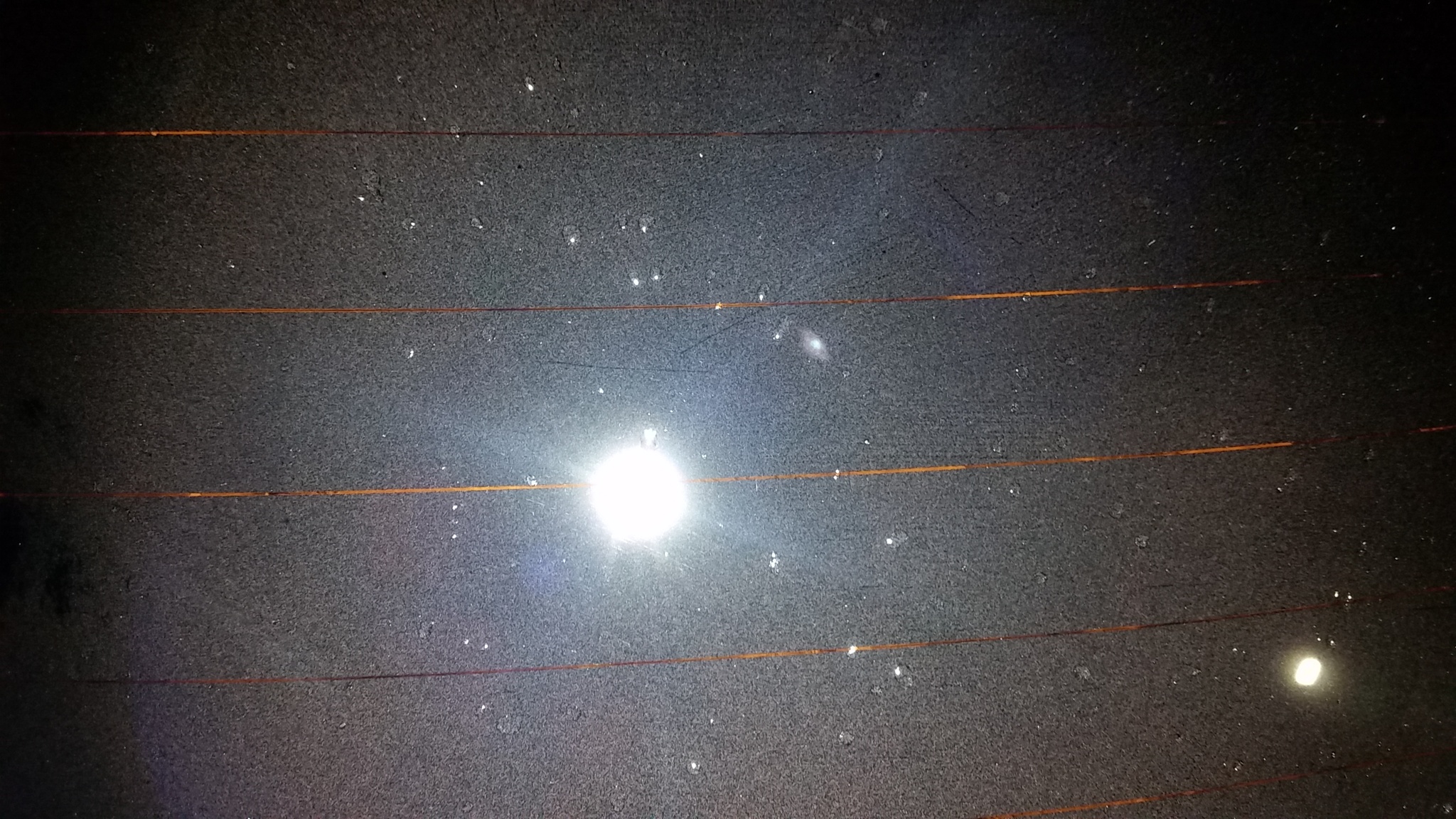

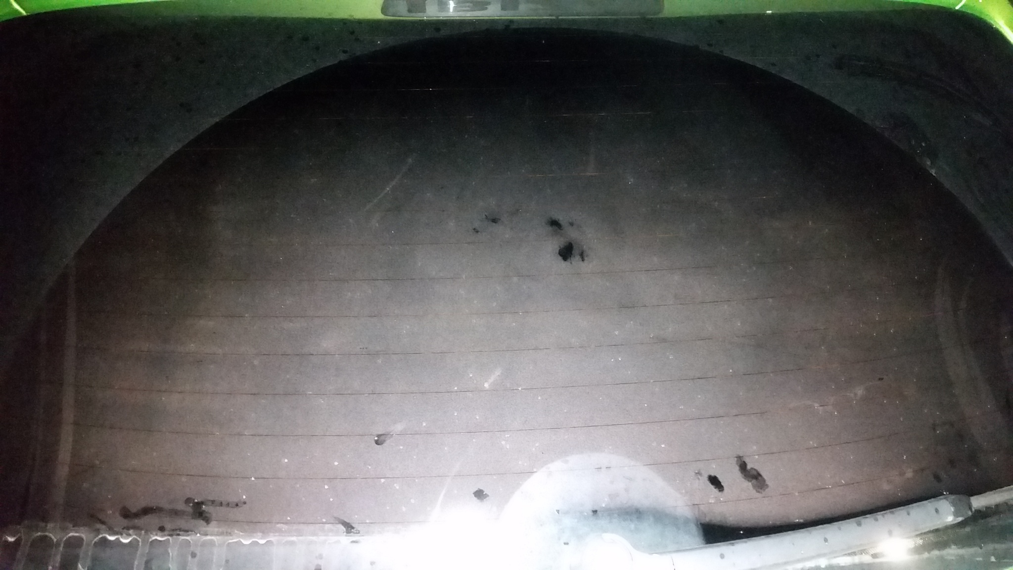

בדיוק עכשיו חוזר מנסיעה בה לאורך כל הדרך השמשה האחורית שלי הייתה מלאה באדים.
הפעלתי את המפשיר במשך כל הנסיעה (כחצי שעה) אבל דבר לא השתנה. להסתכל דרך המראה האחורית היה כמו להסתכל מבעד לערפל.
יש לשמשה השחרה שלא נעשתה על ידי, אלא על ידי הבעלים הקודמים. ייתכן כי אולי בעבר אף המדבקה הורדה וזה פגע בפסי ההפשרה.
אני מצרף תמונה מעכשיו של החלון האחורי.
מה ניתן לעשות בנידון? הרכב המדובר זה סיאט איביזה.
אהלן,
[ATTACH=CONFIG]499787[/ATTACH][ATTACH=CONFIG]499788[/ATTACH]
כנראה עקב ההשחרה ושאולי הורדה נוצר נתק בפסים המוליכים.
צריך קצת ידע ומכשיר מדידה
לבדוק קודם כל אם מגיע מתח למגעות של מדבקת ההפשרה בחלון ואם כן לבדוק קצר ולומר לך איפה יש נתק.
את הנתק מתקנים עם נוזל (צבע מוליך) ואז ההפשרה תעבוד שוב
נוזל תיקון למשל (לא חיפשתי מחיר הכי זול - רק דוגמה)
