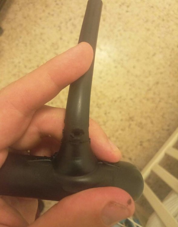

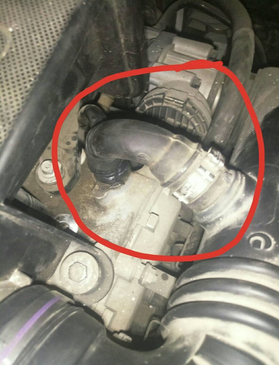

אני מדי פעם מציץ במנוע לוודא דברים ושמתי לב למעט (ממש בקטנה) שמן מסביב, כנראה כיאה לרכב בן 8 הצינורית נקרעה מיובש ממש באזור החיבור, עדיין יושבת כמו שצריך אבל לא אטומה.
מישהו יודע איך אני מוצא כזאת חדשה?

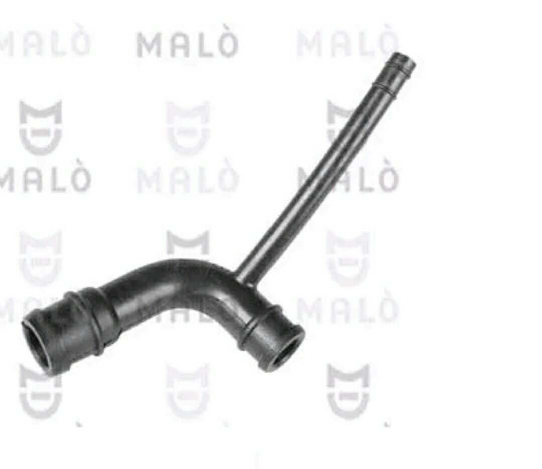

מצאתי את זה שנראה גם זהה וגם מתאים למנועי פיאט 1.4 16v אבל לא רשום בשום מקום שזה מתאים לפיאט 500 אלא רכבים אחרים.S71122-20551901.jpg

אם זה מה שאתה צריך מה שיש לי לא מתאים לך.
אבל אם אתה צריך מק"ט מדוייק תנסה את האתר שרשמתי לך בשרשור אחר שמה אפשר לקבל מק"ט לפי מספר שלדה עם איורים ברורים לרכבים קונצרן פיאט.
אני בזמנו מצאתי את בית הפילטר הנ"ל באתר החלפים של oto הם יושבים ליד טיב טעם ברשל"צ.
תודה לכם, לבסוף אתמול בחשיכה פירקתי את התיבת אויר כדי לראות טוב את מספר החלק.
המספר הינו 51798929.
אין הרבה ברשת שזה הקטע המבאס.
הקודם שמצאתי נראה בול אותו הדבר אבל מספר חלק שונה.
היום אתחיל לברר למי יש בתקווה למצוא מהר.

באסה, הגיעה הצינורית, תחליפית שנראת מאיכות ירודה, אבל זה עוד בקטנה, היא הגיעה קרועה!
אשים איזולירבנד וארכיב בנתיים עד שאגיע איתם לפתרון.
פניתי אליהם עם צילומים, מחכה לתשובה.
