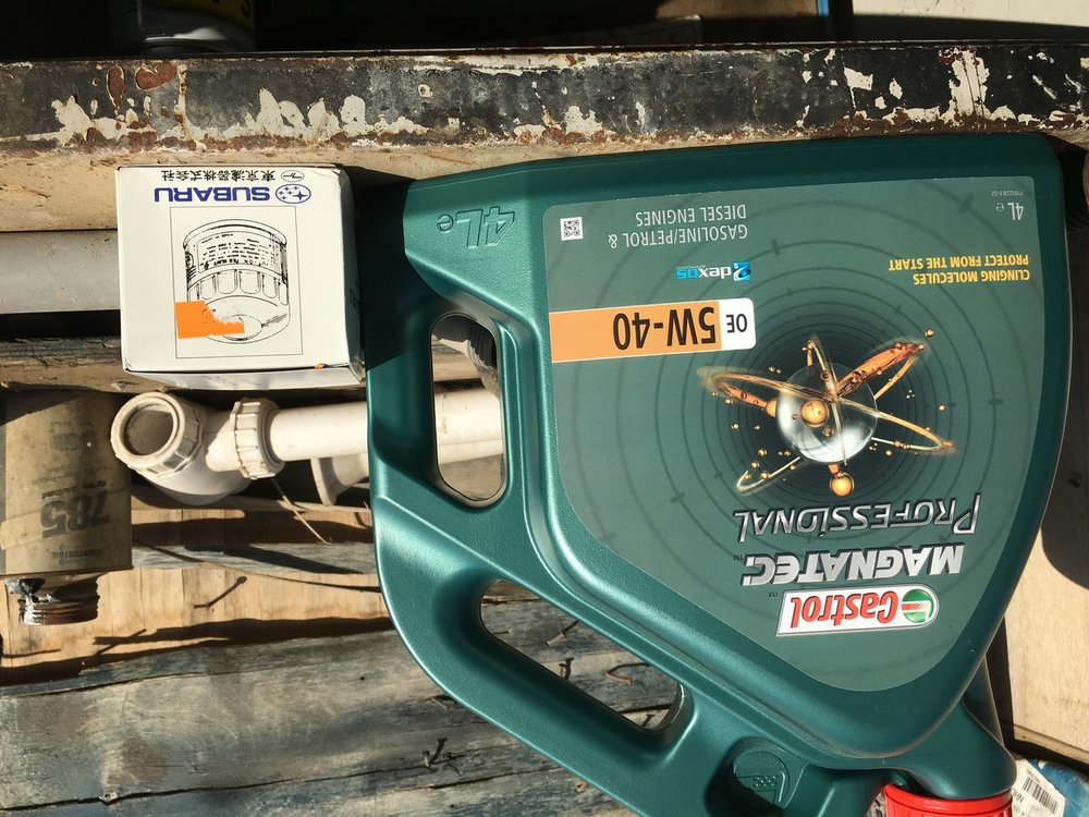

מקדימה מה שרשום זה דקסוס 2 שזה שמן שמיועד לרכבים של-GM.
שום ייצרן שמנים לא מייצר שמן מנוע שמתאים אך ורק לרכבים של GM או VAG. זה שמן מנוע שבין הייתר נבדק ואושר לשימוש ברכבי GM.

אז השמן הזה מתאים ל-B4 או לא ?
התשובה לא פשוטה, היו על הנושא הזה עשרות הודעות במספר רב של שירשורים. אתה מוזמן לחפש, ותמצא כאן המון חומר בנושא.
אם אתה רוצה "להיות בטוח" לך לפי ההמלצה בספרות הרכב,עם זאת אני אישית לא הייתי חושש להשתמש בשמן הנ"ל, במיוחד אם הייצרן ממליץ על שימוש בשמן לפי התקן האמריקאי (API, שלמיטב ידיעתי יש לו תאימות מלאה לאחור) ולא רק האירופאי. לגבי הצמיגות, מדובר בשמן רב דרגתי בתחום רחב יחסית, מכאן שהתפקוד שלו מבחינת הצמיגות עדיף בדרך כלל. השמן כביכול "מתנהג" כמו שמן חד דרגתי 5 בטמפ' קרה (מוגדרת לפי תקן), כאשר השמן מתחמם והציגות שלו יורדת, בטמפ' הגבוהה שהוגדרה לפי התקן הצמיגות שלו תרד, אבל לרמה ששמן חד דרגתי 40 היה מגיע אליה ולא שמן חד דרגתי 5. כלומר אם במגוןן ההמלצות של הייצרן מופיע בתחום הנמוך 5 ובעליון 40, אני אישית הייתי שקט עוד יותר, כמו בדוגמא שנתנו כאן, הייצרן ממליץ על 5W30 ויש אפשרות גם ל 10W40, כלומר 5W40 נמצא באיחוד התחומים המומלץ ע"י הייצרן.
