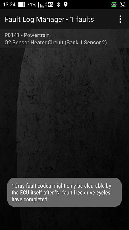

טוב לענייננו, (תסלחו לי אם אינני מדייק בכל המונחים הטכניים, הידע שלי מסתיים ב-"לבדוק לך שמן מים?" -"לא תודה")
היום הנורה כבר לא דלקה.

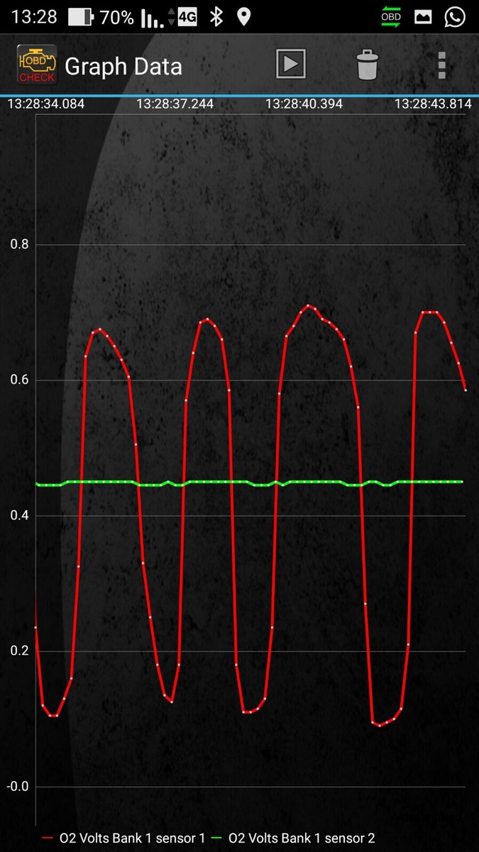

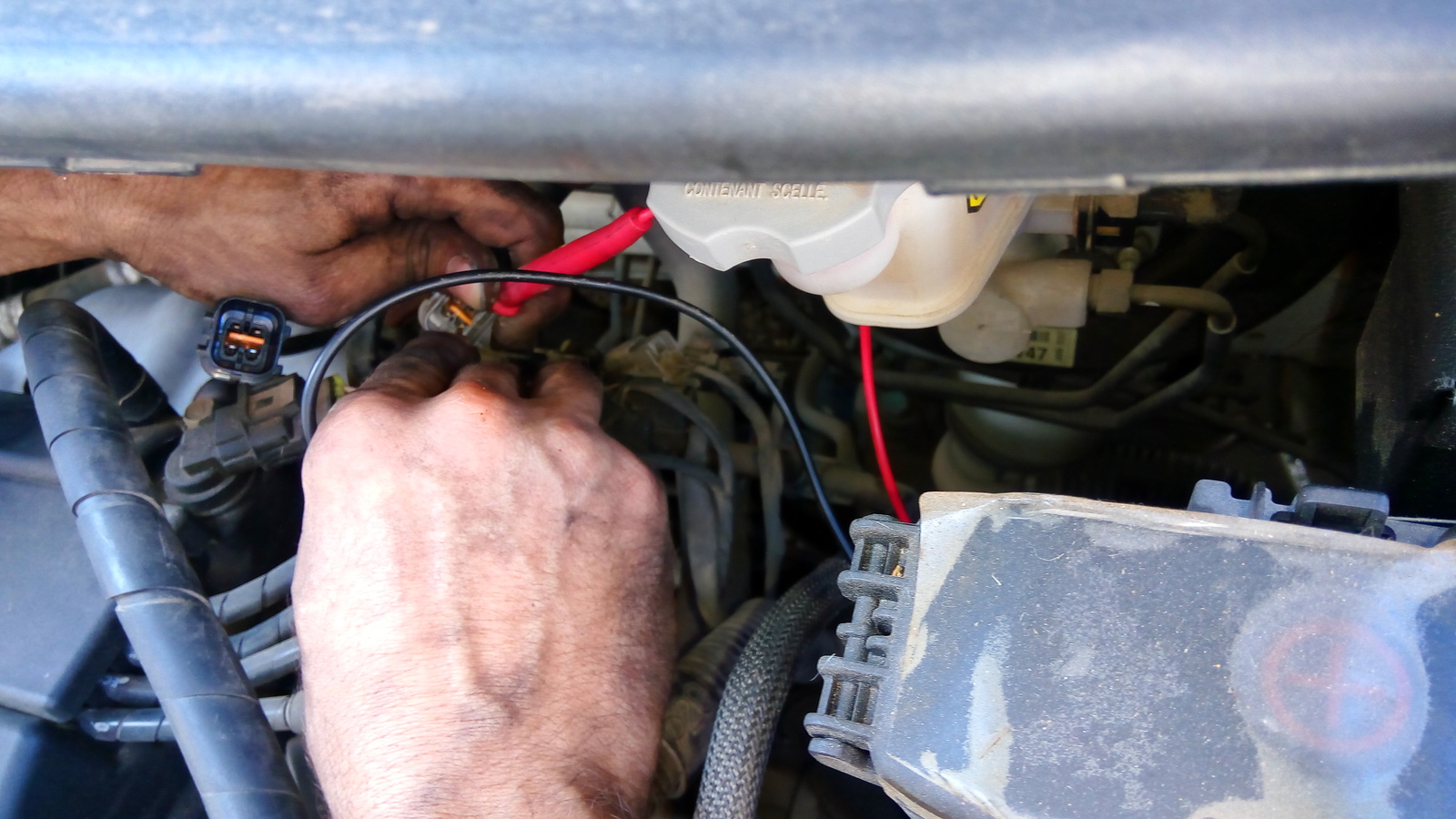

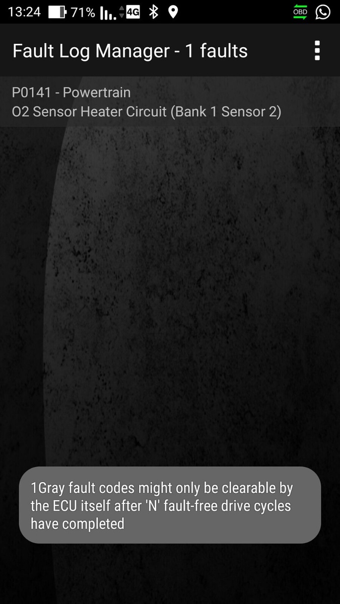

בצהריים אסף מהכנופיה הגיע לעזור. חיבר OBD וקיבלנו הודעה על חיישן החמצן שנמצא מאחורי הממיר הקטליטי.
בדק את המתח החשמלי של החיישנים דרך ה-OBD, אח"כ בדק ידנית את ההתנגדות החשמלית.
הכל היה נראה תקין ומאוחר יותר גם שלח לי
לוידאו על תקינות גרף המתח.
איפס \ניקה את ההתרעה והיא אכן לא חזרה.

התקלה כנראה תחזור, לאחר כמה מחזורי נסיעה.
תקלת מעגל חימום של חיישן חמצן זה יכול להיות חיבור רופף, החיישן חמצן עצמו ואפילו תקלה ביחידת בקרת המנוע, ששולטת בפועל על החימום של החיישן האחורי.
