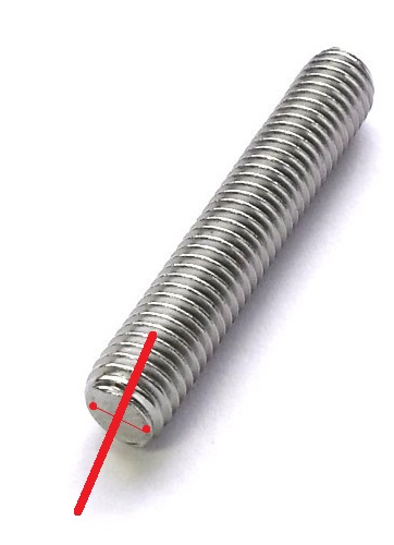

זה בורג שדוחפים לחור, ואז מה שציירתי באדום נפתח בפנים, ואז אפשר להבריג אום והוא לא יצא.
זה בורג עם ציר קטן, ועליו פס ברזל שנפתח בפנים.
ראיתי פעם את הבורג הזה, ועכשיו אני צריך אותו, ולא יודע מה השם שלו.
מקווה שהבנתם.
תודה.
בתמונה זה סתם להמחשה, אני לא צריך כזה עובי, כעקרון אני צריך את זה ללוחית רישוי, כל פעם אני מבריג בורג יותר עבה והיא עולה למעלה, ההברגה מסתובבת על ריק, כנראה הטמבון ''רך'' מידי, החור מתרחב, אז נזכרתי שראיתי פעם בורג כזה, למה אין לי גישה למאחורה.
תודה.
שים שני ניטים 4X20 מ"מ, דרך המספר והטמבון, שים שייבה מתאימה מאחורי הטמבון (שייבה עם קדח 4 ממ בקוטר שמתאים למיקום, 10-12 מ"מ זה טוב) והדק עם ניטר, המספר לא יזוז לשום מקום.
הייטק בלי חורים...דבק דו"צ של 3M שעמיד ב-200 מעלות, לא זוכר דגם ועוד אחד של "Scotch heavy duty" עם שניהם המספר יפסיק לטייל.
לואוטק...שתי נקודות בגודל זית של סיקה פלקס או סופר 7 כגיבוי לברגים הקיימים וזהו, ירד רק עם סכין חד.
