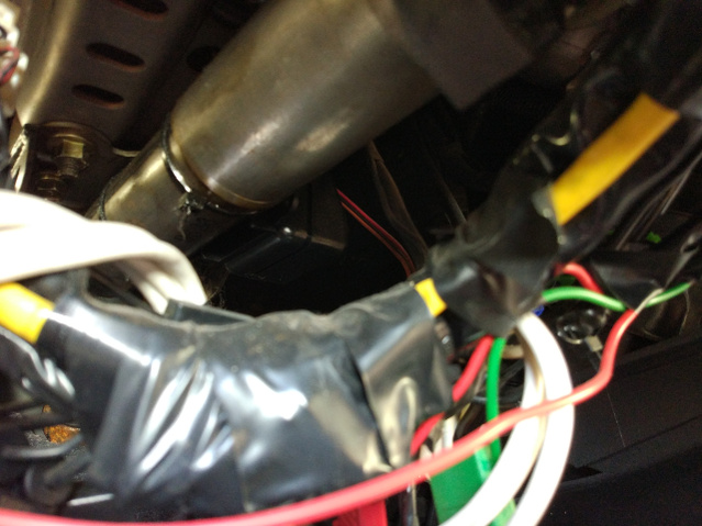

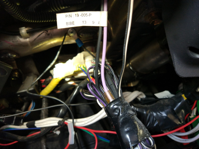

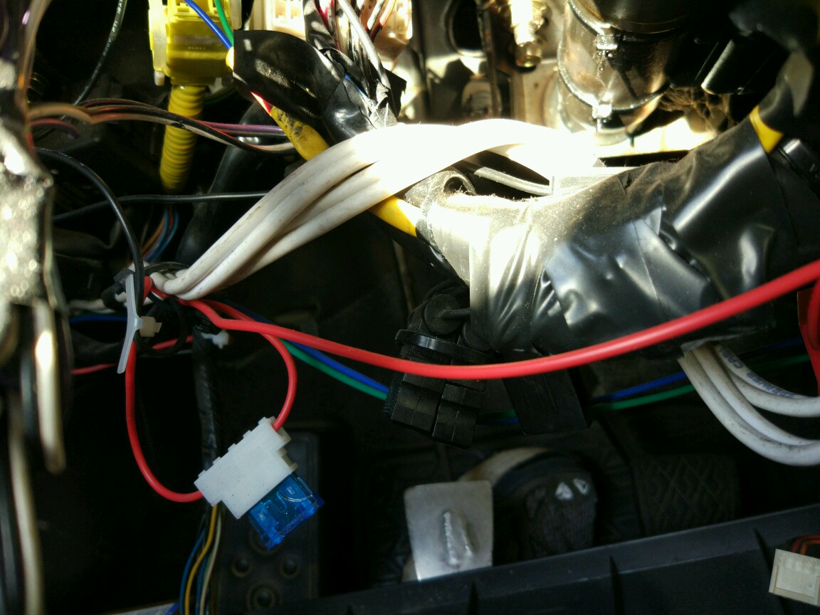

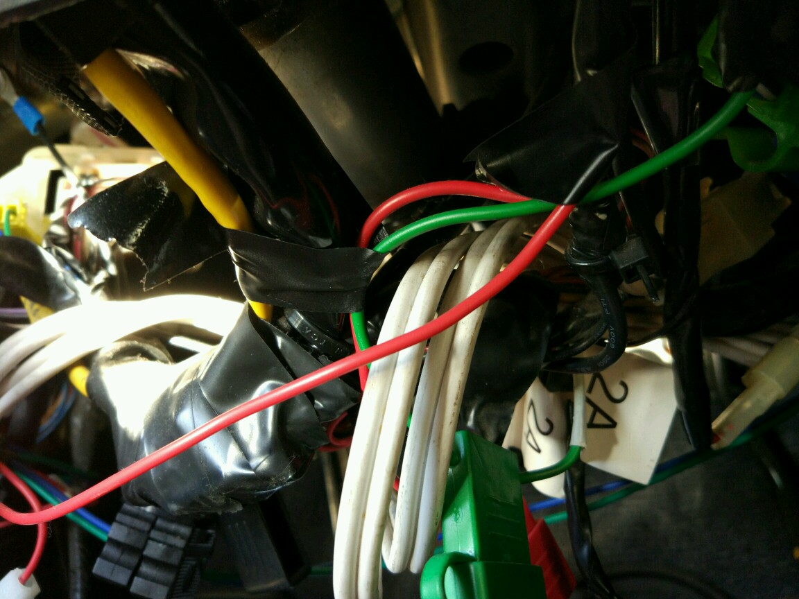

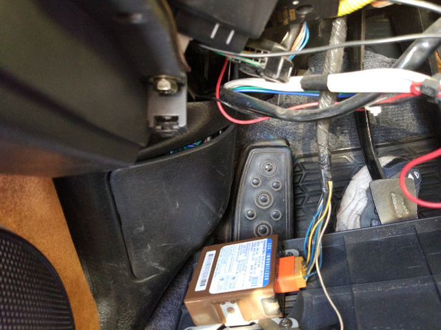

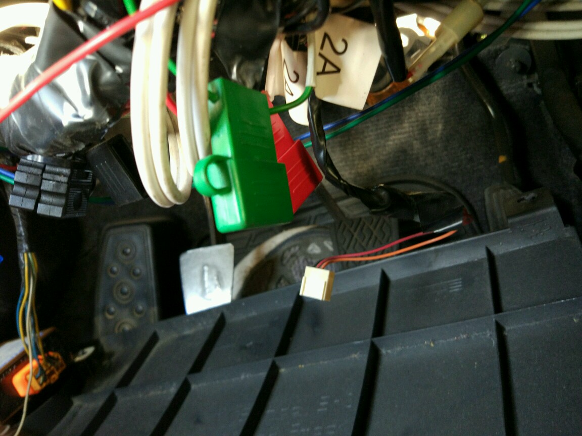

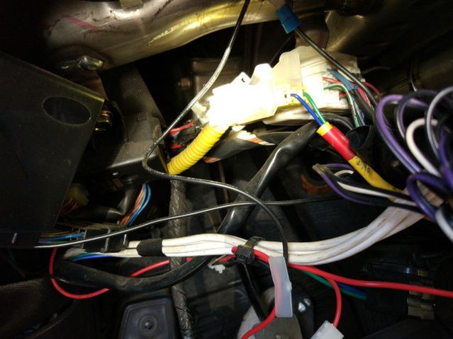

סוויץ ? צילמתי את החיווטים מתחת להגה.
IMG_20170716_182112.jpgIMG_20170716_182117.jpgIMG_20170716_182120.jpgIMG_20170716_182123.jpgIMG_20170716_182128.jpgIMG_20170716_182133.jpgIMG_20170716_182136.jpg
* חוטים לבנים עבים זה של הרמקולים, זה רק עובר שם.
יש מחבר אחד גדול שלא מחובר לכלום, ומחבר אחד קטנצ'יק, אין משהו רופף נוסף, ניסיתי לשחק עם החוטים, לא עוזר.
איך אני מתחיל דיאגנוסטיקה ?
תשמע... יש לך שם בית זונות על ה-ACC (החוט הצהוב השמן)
יש קודן? יש אזעקה? יש עלוקה?
בדקת את המתח על הקטבים של המצבר?
יש קוד שגיאה?
יש אזעקה של קוברה שהיא גם אימובליזר, בלי לנטרל אזעקה אי אפשר להניע, הבטריה דל השלט התחילה להגמר אז הכנסתי אותו למוד מבוטל כרגע, בכל מקרה אין תגובה חשמלית מהסוויץ בכלל.
יש גם ספיריט וייתכן ויש שאריות של דיבורית ישנה כלשהי אם כי אני לא סגור על זה.
אני אבדוק מתח על הקטבים מאוחר יותר.
בקיצור להתחיל לפרק את כל האיזולירבנד ולבדוק את הכל? איך?
