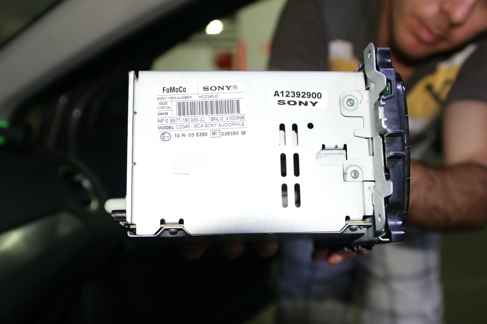

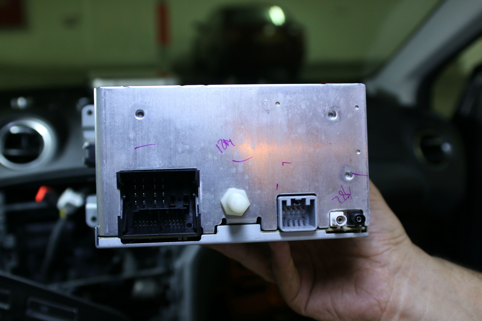

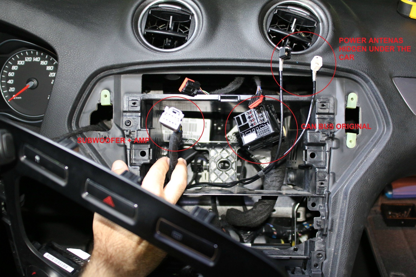

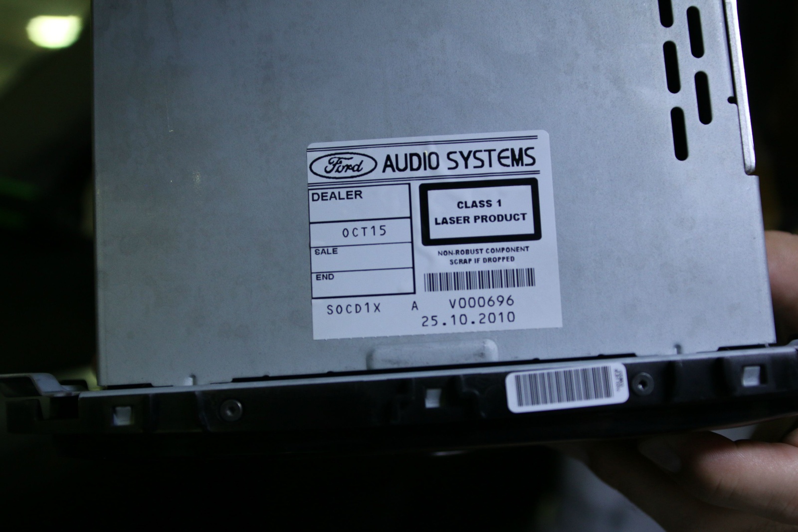

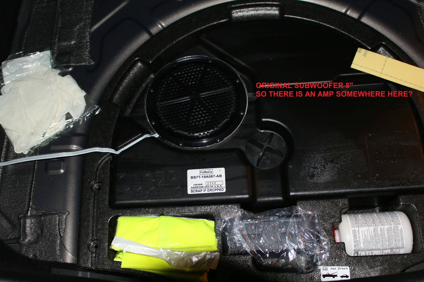

נעזוב בצד שיש לי 9 + סאב מקורי (סה"כ 10) רמקולים ברכב ו 3 טוויטרים לא עובדים כי יש לי עוד פלאג מיוחד ואני צריך מגבר וכו' אבל זה משהו אחר. היחידה המקורית של סוני, שלטה בהכל והיה מדהים פשוט, הסאונד היה מעולה.
לא הבנתי.
איך פועלים כעת לכאורה 6 רמקולים אם ליחידה הזו יש רק 4 יציאות?
האם במערכת המקורית היו 10 יציאות לרמקולים (?!) או מספר יציאות נורמלי/חיבור מיוחד שהתחבר למגבר מקורי?
ואם מגבר מקורי, אז האם מנותק כיום והאם אין אפשרות להתחבר אליו (ואז זה כבר לא כל כך פלאג&פליי, לפחות לא במקרה של המערכת המקורית המשודרגת)?
במונדאו, המערכת של סוני כוללת 2 חיבורים. חיבור CAN BUS ועוד חיבור כלשהו של 10 פינים לא ברור לחלוטין ואין מידע ברשת בשיט, כולל בפורומים ואנשים עד היום סובלים מזה, כך שזה משהו ייחודי מקומי.
המערכת כולל טוויטר בדשבורד ולאחר מכן 8 רמקולים + סאב בבגאז.
לצערי, בשום מקום, בשום פורום אצל אף אחד, לא מצאתי תמונות או תרשים להמצאותו של מגבר חיצוני וההנחה היא, כי היחידה של סוני היא זו שמגבירה ככל הנראה את כל הסיפור.
גם בפורום של TALKFORD, נפתחו כמה וכמה וכמה שרשורים, שום מידע.
לסאב היה חיבור של 4 כבלים, לא ברור מדוע ולמה, קונקטור.
אני לא באמת הולך לפרק את כל הרכב כדי לאתר את המגבר, שיכול להיות בכל מקום, לא ברור לי היכן.
אני מצרף תמונה של הפלאג הזה, שכולל 10 פינים.
אז אצלי, 6 רמקולים מונעים מה CAN BUS וה3 טוויטרים הנותרים + הסאב כנראה מהפלאג השני, מה שאומר שעליי להתחבר אליהם עם היחידה או המגבר, באמת לא סיפור גדול מדי.
במקרה של המונדאו, זה נאחס קטן אבל מדובר על מערכת קצת "ייחודית ולא ברורה" בסגנון שלה.
*** או שייתכן מאוד שיש מגבר חיצוני כלשהו ברכב, צריך יהיה לחפש אותו ולא ברור לי היכן הוא מותקן או נמצא באמת, אם אמצא אותו, לא בעיה להתחבר אליו בעצם, זה די פשוט יחסית.
עריכה אחרונה על ידי Automatic1
בד"כ המוצרים הנלווים ברכבי יוקרה - והמונדאו טיטניום בהחלט פותח כרכב יוקרה והופיע במקור בסרט של ג'יימס בונד - לא זוכר אם זה היה הסרט הראשון או השני עם דניאל קרייג.
בד"כ מצניעים את המגבר בתא המטען או מאחורי אחד דיפוני הכנפיים הצידיות או מתחת למגש האחורי - תבדוק את הנושא.

שנית, מי שכן רוכש מתאם CANBUS לא צריך לחתוך שום חוט, לא צריך לחפש חוטי רמקולים (לא יודע מאיפה אתה מביא את השטויות האלה) מכיוון שבכל רכב מודרני קיימים חיבורי ISO או FAKRA. פלאג אנד פליי.
אם המערכת כלכך פלאג אנד פליי, למה לא עובדים אצלך שליש מהרמקולים?

הותקן דגם X7850BT, במקרה.
שוב, אתה הולך סחור וסחור אני באמת שלא נכנס לוויכוחים או התנצחויות, אבל אתה מטעה מאוד ומנסה לשכנע אנשים שאיכויות נמצאות רק ב X ולא ב Y, טועה לצערי.
אני מניח שלא קראת אבל אסביר שוב, אצלי במונדאו, היות ומדובר על מערכת HIFI או AUDIOPHILE מקורית מיוחדת, הרכב שלי, לא הכי סטנדרטי, זה הכל.
במונדאו שאין בה SONY HIFI AUDIOPHILE, אין את הפלאג האפור והכל עובד יופי, אבל אצלי? יש מגבר חיצוני רוב הסיכויים, זה הכל, מה הביג דיל?
אתה מבין בעצמך שאם תקח רכב עם מערכת BOSE או מערכות מתקדמות של 11-14-16 רמקולים או 19 רמקולים במרצדס, היחידות שם הן לא הכי PLUG AND PLAY, כן? אז בוא לא נגזים.
כן, יש לי מערכת HIFI AUDIOPHILE מדהימה ומעולה מהיצרן, כן יש לה 2 פלאגים במקום 1 כי יש מגבר חיצוני, נו על מה כל העניין?
אין לי יותר מדי מה לסדר, בסה"כ להתקין מגבר ולרכוש סאב, כך או כך את הסאב המקורי העפתי לטובת שימושיות של גלגל רזרבי ואת שלושת הטוויטרים, הם יחוברו רגיל דרך המגבר כמו שאר הרמקולים, כך או כך, שום דבר מיוחד.
CANBUS זו מערכת תקשורת של מערכות הרכב. היא לחלוטין לא קשורה ל"הנעה" של הרמקולים.
בפורום גרמני (לא יודע אם הלינק יעבוד ללא הרשמה) מצאתי התייחסות לקיומו של המגבר מתחת לשקע ה-OBD.
בפורום רוסי כלשהו (לינק) יש גם התייחסות פרטנית לכאורה לחוטים בקונקטור 10 פין הזה.
טרם הצלחתי להבין מה רמת הקישוריות בין כל החלקים ואת מה המגבר מגביר בדיוק (רק סאב או גם את שאר הרמקולים שלא פעילים כעת), והאם אולי הוא למעשה מגבר משולב DSP או לא. אבל מה שבטוח, זה שיש עוד מקורות מידע, רק לא באנגלית :wink:.
