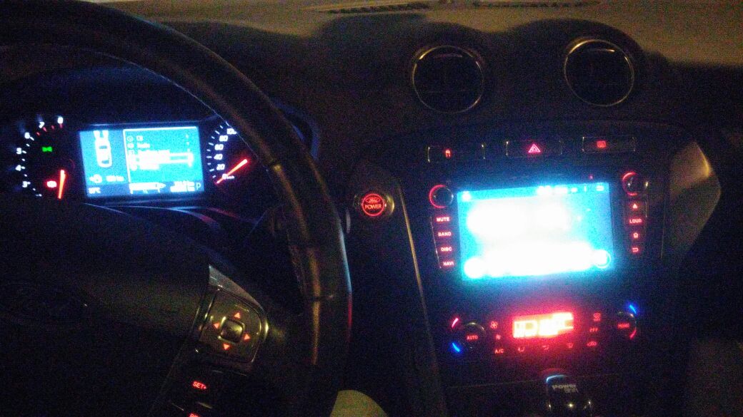

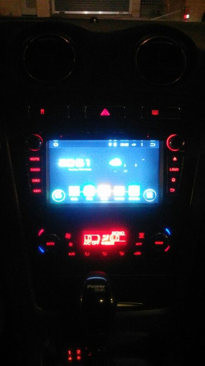

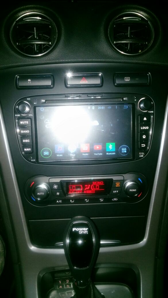

אהלן,
לאחרונה, שמתי לב שיש המון שרשורים המבקשים חוות דעת על מערכות ANDROID למינהן וכמובן, מערכות DVD כאלו ואחרות.
הייתי רוצה להציע לכם לבחון את הפתרון של חברת EONON, אשר יש בארסנל שלה כמה וכמה יצרניות רכב ותמיכה במספר שנתונים רחב.
(אלו מכשירים דומים המיוצרים כנראה במפעל אחד, יחד עם JOYING לדוגמא, אבל הכל תלוי בחברה שמייעדת אותה לרכבים כאלו ואחרים).
ברשותי, בפורד מונדאו 2011 ישנו מכשיר שכזה למעלה משנה, פועל נהדר ומתממשק עם מערכות הרכב השונות דרך חיבורי PLUG AND PLAY והתקנה פשוטה לחלוטין.
לחבר נוסף, יש סקודה פאביה עם מערכת זהה, מאמין שהוא יוכל לתת את חוות דעתו בנושא כאן בשרשור.
אין לי מניות ומן הסתם אין לי אינטרס אלה רק לעזור, היות ולא כולם מכירים, אך לאחר שחקרתי לא קצת בנושא לפניי שנה וחצי, הגעתי לכמה וכמה מסקנות בנושא ונמצאה חברה ראויה עם שירות לקוחות טוב כולל תיקון ושליחה וכו'.
למערכות האלו, אפשר לחבר מצלמה אחורית מן הסתם שתשמש גם כמצלמת DVR המקליטה במהלך הנסיעה, שזה אחלה פתרון לתיעוד בנוסף לקדמית, למי שיש.
חלק מהמערכות מגיעות עם האפשרויות לשליטה ובקרה על מערכות הרכב, במידה וישנן כאלו... לדוגמא, בסקודה פאביה אפשר לראות דלתות פתוחות, מיזוג ודברים כאלו ואחרים, בהתאם למה שמחשב הרכב מסוגל לספק ליחידה דרך החיבור.
חיבורי סטיק 3G למי שיש ובכך לא צריך לעשות HOTSPOT לדוגמא, מי שממש עושה שימוש ב WAZE ביום יום.
בלוטוס עובד מצויין, עם שליפת אנשי הקשר וכו', יש אפשרות להוסיף מיקרופון חיצוני כמובן, למרות שלא ראינו בזה ערך מוסף, משום מה.
כמובן, הדבר היחידי הנדרש, תלוי בסוג הרכב, זה מתאם FAKRA במידה וזה DUAL או בודד, למרות שמגיע מתאם וכו', ישנם רכבים אשר יש להם אנטנות מוגברות ולכן, צריך מתאם עם כבל להגברה וכו', רק בתור מידע כללי כמובן למי שמאזין לרדיו, אם בכלל.
יש משלוח דרך חברת FEDEX לישראל שזה אומר, מיסים מלאים, קחו את זה בחשבון, מערכות DVD הן בעלות 33% מס? אם אני לא טועה היות ולא התעדכנתי בגובה המיסים באתר.

חברים, אני מכיר את פותח השרשור, מדובר בחבר בחיים הפרטיים.
מקצוען אמיתי שיודע לעשות את שיעורי הבית שלו היטב, אתם יכולים לקחת את דבריו ברצינות.
