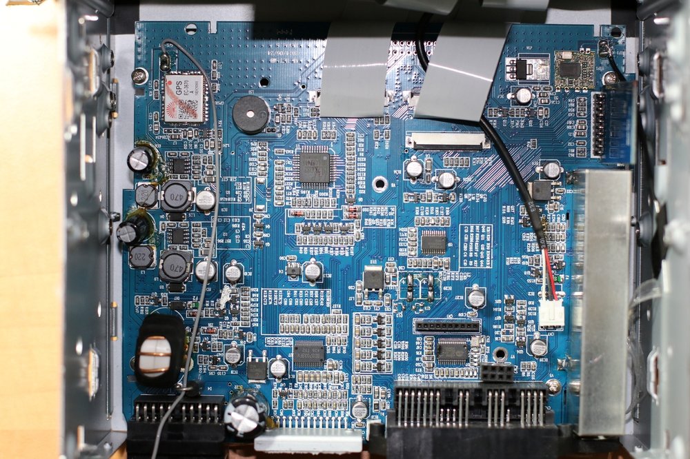

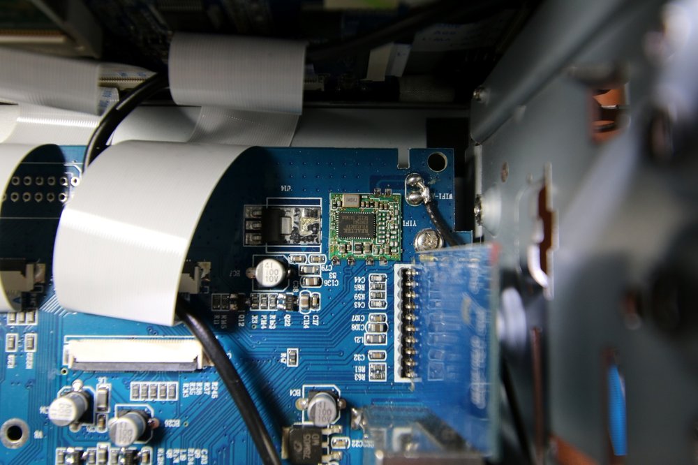

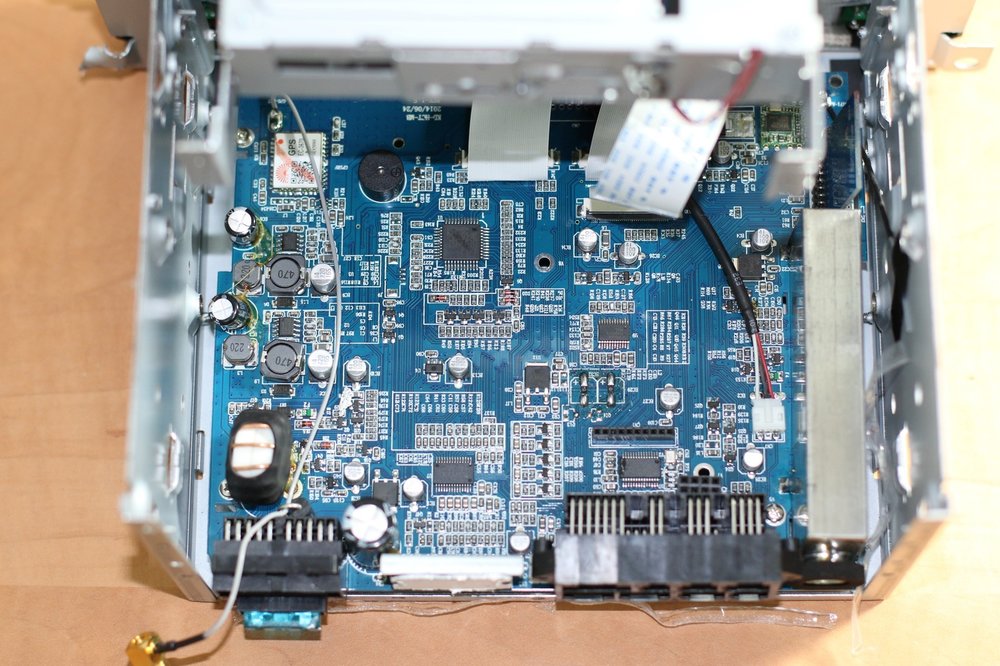

חברים ערב טוב לכולם ושבוע נפלא, חזרתי לעדכן לגבי היחידה מהבחינה הטכנית, סוגי שבבים ואיכות הייצור של היחידה עצמה.
העדכון יהיה אינפורמטיבי בלבד, מבחינת סוגי השבבים, מפרט טכני של כל אחד מהם והכל למען העשרת הידע וכמובן, שבירת כמה סטיגמות ובכללי, לתת לפורום להבין איך מכשירים סיניים עדכניים בנויים ומה מכניסים בהם.
בשרשור הזה, אתם תוכלו להתרשם מהתמונות המצורפות ברזולוציה גבוהה, לראות את איכות הבניה הכללית, סוגי השבבים עד כמה שאפשר ועבור כל שבב, אוסיף לינק לקובץ ה PDF עם המפרט הרשמי וגם למטה, יהיו תמונות של המפרטים הטכניים לנוחיות שלכם.
נתחיל:
אז קודם כל, דגם היחידה שלי הוא: GA5162 כאשר המעודכנת והחדשה יותר היא GA6162F נכון להיום.

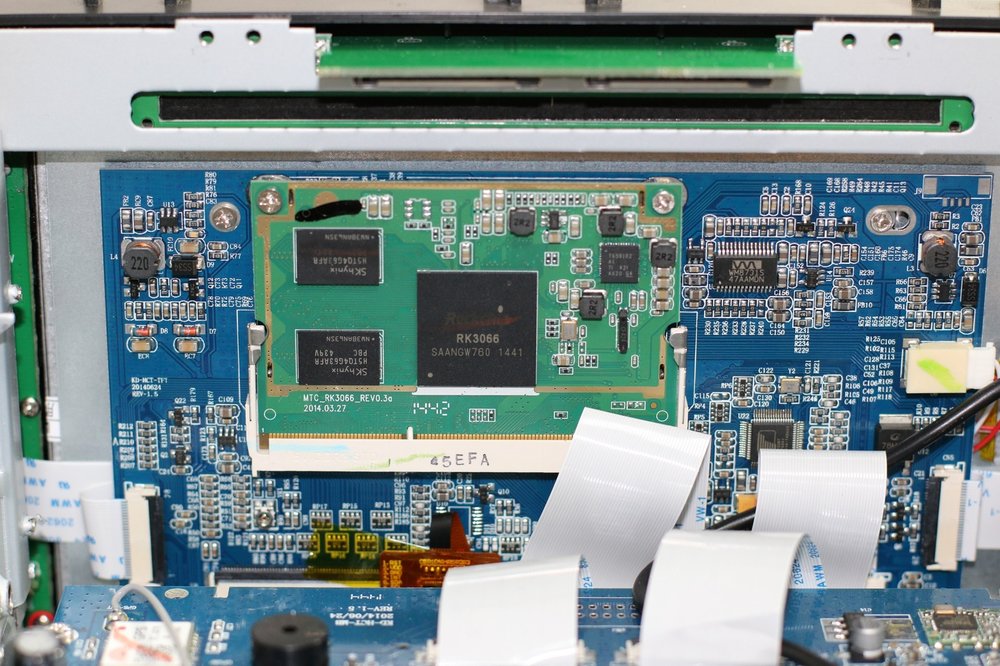

היחידה בעלת שבב DUAL CORE של ROCKCHIP מסוג RK3066 כאשר בחדשות זה RK3166 QUAD CORE, שדרוג חמוד שתי היחידות בעלות תדר של 1.6GHZ במעבד.

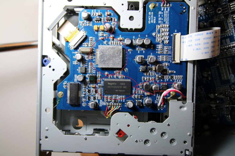

ליחידה יש שבבי HYNIX שזה מאוד מפתיע לטובה, גם ליחידת ה DVD (קריאת הדיסקים, יש שבב HYNIX וגופי קירור בהתאם למעבד וכו').
ליחידה יש BT 2.0 אבל החדשות מגיעות עם שבב של 4.0 כך שזה כבר שיפור מצויין עבור רבים.

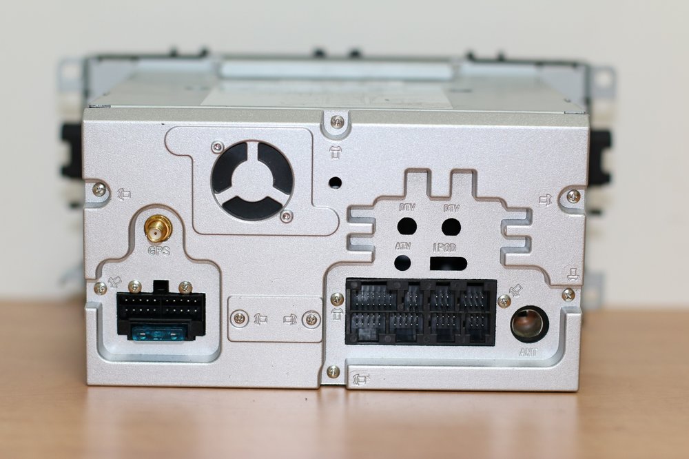

מבחינת איכות הבניה, לפי מה שרואים, הכל נראה נקי, רואים בבירור שזה ירד מפס ייצור מסודר. איכות ההברגה וההקפדה והתכנון, נראה ברמה גבוהה וטובה באמת ובסה"כ נראה נקי מאוד ומתוכנן.
עכשיו, לדברים המעניינים באמת:
1. ליחידה יש מעבד קול של חברת ROHM היפנית (קיימת משנת 1958) והדגם הוא: BD37033FV-M והמפרט שלו בתצורת PDF נמצא כאן או בתמונה למטה: http://rohmfs.rohm.com/en/products/databook/datasheet/ic/audio_video/audio_processor/bd37033fv-m-e.pdf
2. המגבר הוא של ST מדגם TDA7384A 4 x 46 W quad bridge car radio amplifier והמפרט הטכני שלו והתמונה כאן:
http://www.st.com/content/ccc/resource/technical/document/datasheet/94/58/60/6e/88/5f/43/13/CD00000877.pdf/files/CD00000877.pdf/jcr:content/translations/en.CD00000877.pdf
למגבר יש קירור בדמות קיר אלומיניום גדול אחורי של היחידה, החום מועבר אל כל הפלטה ולכן, ניתן לשמוע ולעבוד עם המגבר בעוצמות גבוהות לאורך זמן ארוך מאוד.

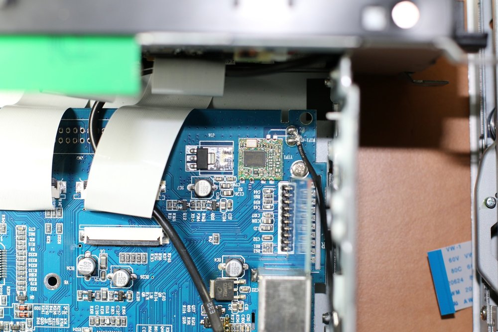

3. מודול ה WIFI הוא מבית REALTEK מדגם: RTL8188CTV להלן המפרט שלו: http://www.datasheetspdf.com/PDF/RTL8188CTV/855185/4

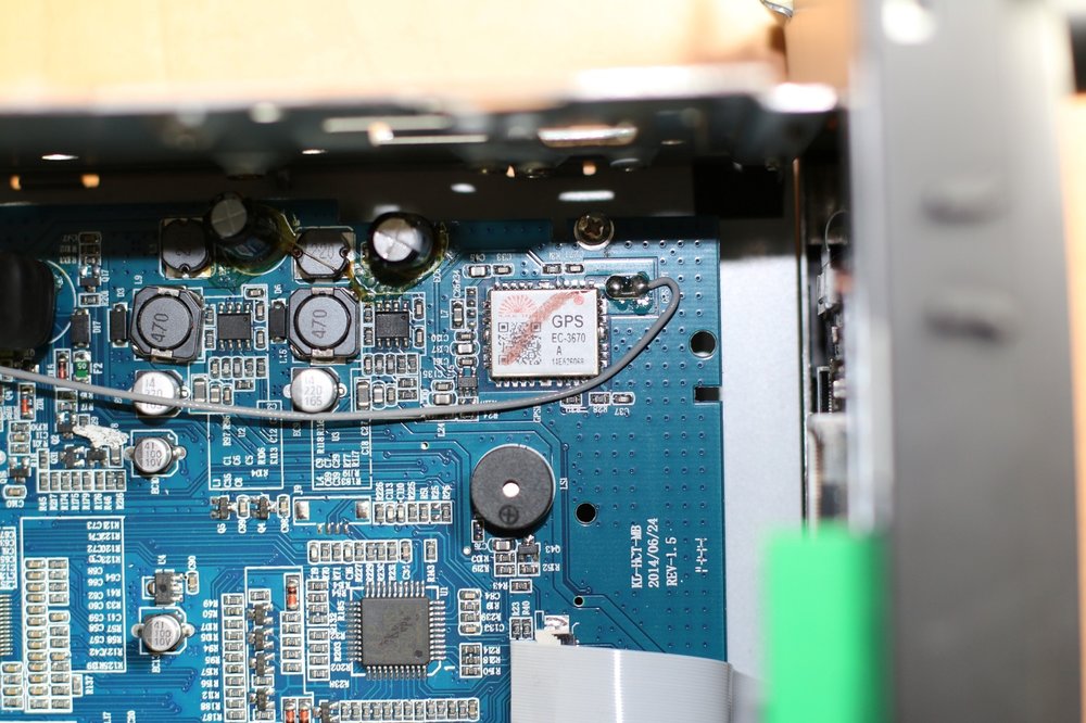

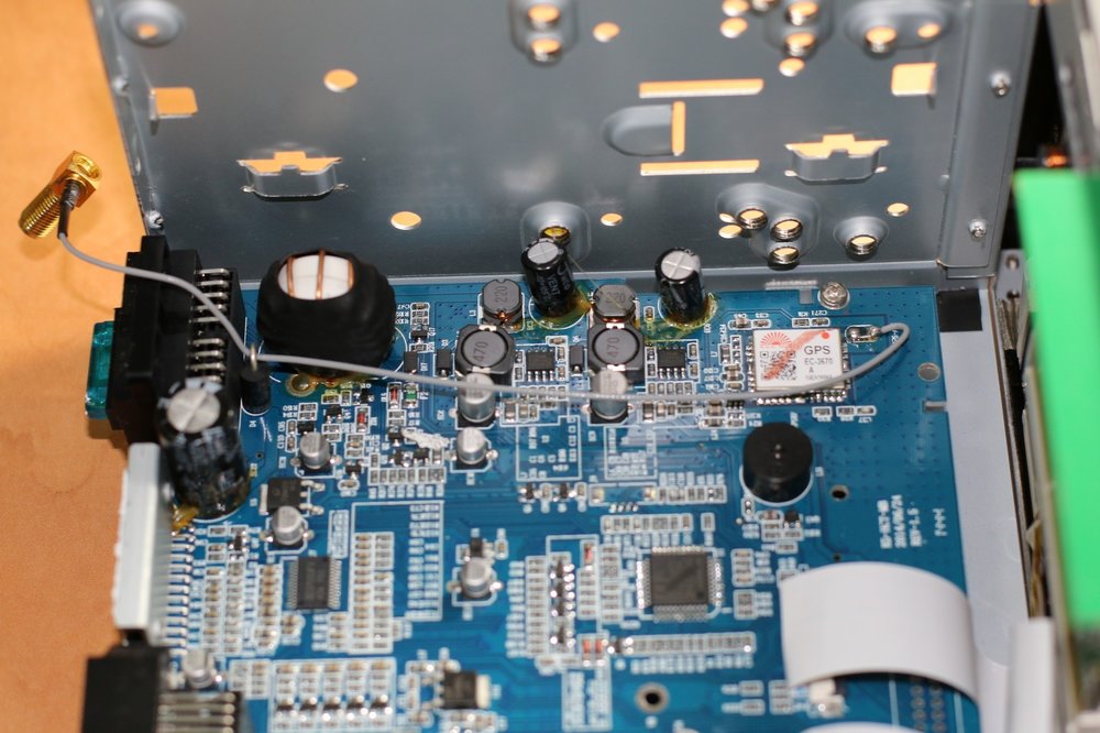

4. מודול ה GPS גם כן מבית טוב מדגם: EC-3670A (יש תמונה למטה).
5. קורא הדיסקים גם כן, רואים איכות בניה גבוהה, קירור על המעבד, שבב HYNIX וכו', בהחלט אחלה של דבר עם כל המנגנונים הנדרשים נגד זעזועים וכו' מן הסתם.
מה נשאר? אני צריך למצוא ולאתר את סוגי השבבים ביחידות פיוניר/קנווד וכו' באותו טווח המחירים שזה אומר 270-300$.
הייתי שמח עבור כולנו, לדעת מה הם סוגי השבבים הנמצאים במערכות אלו באותם טווחי המחירים וניתן יהיה לבצע אפילו השוואה יבשה של מפרט מול מפרט, לראות כיצד מיושמים שבבים מסוגים שונים בקטגוריות מחירים שונות.
אין לי את הזמן להשקיע בלחפש יותר מדי ברשת לתמונות של שבבים וכו', אשאיר את זה לחבר'ה שבאמת מכירים את הנושא ויש בידם גישה יותר מהירה לפורומים ולאנשים שפירקו את היחידות, כמוני או לחלופין, מפרטים טכניים רשמיים אמיתיים של השבבים עצמם ואיכות הבניה הפנימית עצמה, כולל תמונות.
מקווה מאוד שהעדכון הזה היה משכיל עבור כולם, גם מבחינת סטיגמות וגם מבחינת ההבנה לגבי סוגי שבבים שונים שהיצרנים הסיניים מכניסים למוצרים שלהם.
EONON מוציאים מוצרים לא רעים בכלל ברמה הכללית, רואים את זה כפי שתראו בתמונות למטה, זה לא ייצור ביתי או לוח PCB מעפן כלשהו שמישהו עשה העתק הדבק.
צפיה וקריאה מהנה לכולם.

עריכה אחרונה על ידי Automatic1

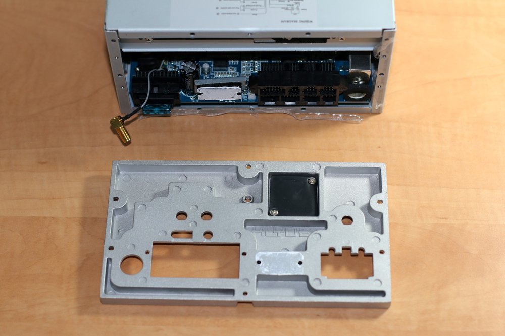

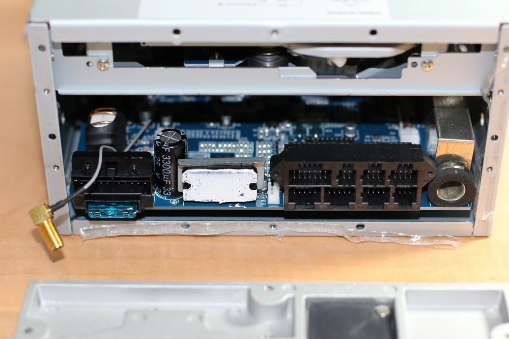

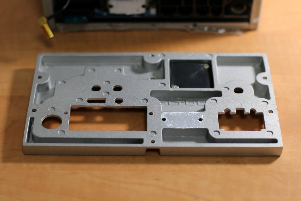

2 תמונות נוספות של מתקן קריאת ה DVD/CD ומבט נוסף מהצד על היחידה.
נראה נקי, מסודר ואיכותי. אפשר להתרשם בבירור שאיכות העבודה כאן בפס הייצור, מוקפדת מאוד, אין ספק.

בנוסף, מי ששם לב בצד, יש שם עוד שבב מעניין של חברת [h=1]Wolfson Microelectronics[/h]אשר מקורה ב Edinburgh, United Kingdom ונוסדה ב 1984.
https://en.wikipedia.org/wiki/Wolfson_Microelectronics
http://www.cirrus.com/en
וזה דגם השבב שלהם, מופיע באחת התמונות ליד הפאנל הירוק: WM8731 ואלו הם הנתונים שלו כולל המידע ב PDF:
https://www.cirrus.com/cn/pubs/proDatasheet/WM8731_v4.9.pdf
כך שיש כאן מבחר שבבים לא רעים בכלל במובן של "300$ חרא סיני", יש מה ללמוד ואני גם מופתע.

ולעומת זאת מתי בפעם האחרונה ראינו כאן מישהו פותח את המכשיר שלו עצמו, מפרק אותו לקרביים שלו - מעלה תמונות ברזולוציה גבוהה וגם נותן מפרטים מדוייקים על הרכיבים העיקריים שלו?
בעצם - כמעט אף פעם - במשך שנים.
הלאה
לפני מספר שנים חשבתי לבנות בעצמי יחידת ראש משלי או מגבר משלי עם נגן כלשהו מחובר אליו - מהר מאוד נתקלתי בשלל, אין ספור צ'יפים מסדרות הTDA
2 ערוצים, שלושה ערוצים, ארבעה ערוצים ויותר, חלק עם גישור חלק בלי גישור וכך הלאה.
צ'יפ הTDA הוא טכנולוגיה של פיליפס - האם זה בהכרח צ'יפ שמיוצר ע"י פיליפס? אני לא בטוח, ראיתי כל מיני חברות בינן גם TDK וטושיבה ועוד ועוד - מה שבטוח, כמעט כולם משתמשים בהם.
ראינו כאן צ'יפ של REALTEK - שהיום ניתן למצוא כרטיסים שלהם כמעט בכל לוח אם של מחשבים ביתיים - האם המחשב שלכם "זבל"?
להזכירכם - בפרוייקט הCARPC - כרטיס הקול שלי היה במקרה, כרטיס און בורד של לוח אם טוב של אינטל - רוב הסיכויים, אני באמת לא אתפלא, שכרטיס הקול הוא של רילטק.
ואתם רואים שיש כאן עוד צ'יפים - אמנם DSP סופר בסיסי ביחס לסטנדרטים של היום אבל הרכיב עצמו יפני - ביחידת ראש סינית? בטח זבל הא?
רואים סה"כ PCB שנראה נקי, מסודר - לא מדבר על איכות התכנון אלא פשוט לוח שנראה כי נעשתה בו עבודה מסודרת על פניו.
