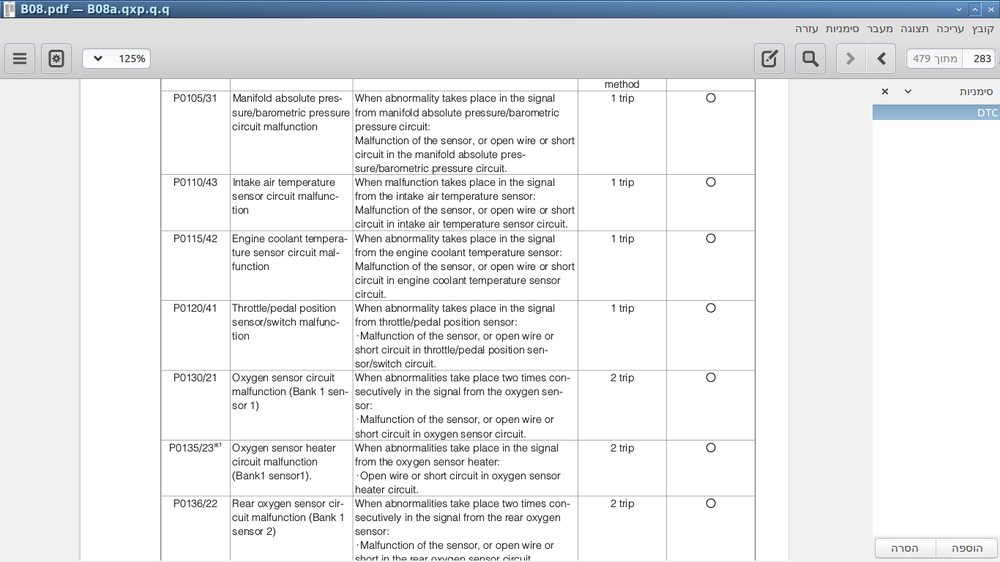

תגשר עם חוט או אטב נייר את פין 6 ו-4 בשקע דיאגנוסטיקה,
שים סוויץ' ב-ON.
ספור את הבהובי מנורת הצ'ק אנג'ין ותפענח אותם לפי המקרא שבתמונה המצורפת.

היי רק עכשיו בדקתי. יש לי 4 הבהובים. הפסקה ואז הבהוב אחד. אתה יודע מה זה אומר? תודה
