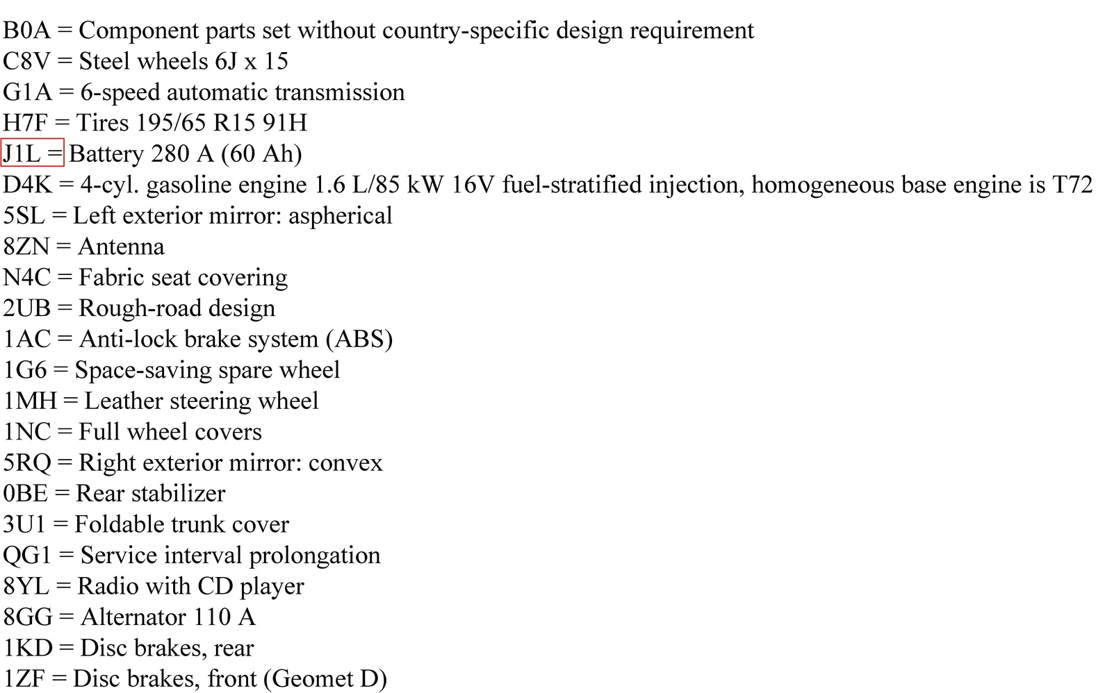

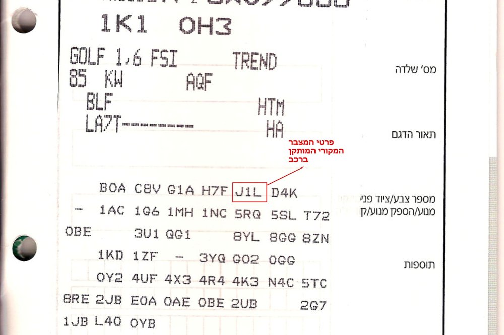

לדעתי המקצועית המידע הזה לא תורם מאומה ללקוח הפוטנציאלי ואינו עוזר לבחור מצבר מתאים לרכב.
מי שחפץ במצבר חדש לרכבו עדיף שיבדוק בספר הרכב או באחד האתרים של ייצרן הרכב בכדי לבחור מצבר מתאים לרכבו לפי המפרט של ייצרן הרכב ואז לגשת לאתר של וורטא או בוש ולמצוא מצבר מתאים לפי מק"ט הייצרן.
ברכבים תוצרת VAG ניתן לבדוק במדבקה המוצמדת לספר הרכב עם מספרי PR (תוספות ושינויים) ולדעת במדוייק איזה מצבר הותקן ברכב בזמן הייצור בעזרת האתר בקישור המצורף.
http://vag-codes.info/
