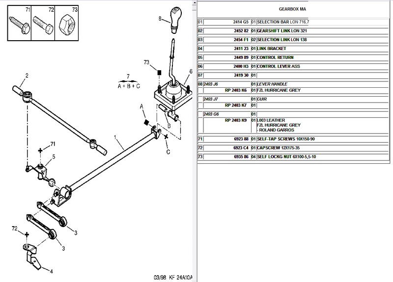

לפני חודש או חודשיים בסיטרואן ברלינגו שהייתה לי בנסיעה אחת התחיל להיתפס כבל קלאץ' והתפרקה אחת השטנגות במנגנון שילוב הילוכים, לא היה ניתן לשלב לשום הילוך.
אין קשר בין שני הדברים האלו ולא ברור למה הופיעו יחד.
החלפתי כבל קלאץ' ואת השטנגה (מוט קישור) לידית הילוכים והכל חזר לעבוד.
מנגנון דומה עם 3 שטנגות יש גם ב 206, האם בדקו שכולן במקום?
חלקים 2 ו 3 בתרשים.
