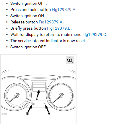

האוטו צריך טיפול או שבטיפול האחרון לא איפסו את זה
תצוגה של טיפול זה SERVICE עד כמה שאני יודע ואת זה איפסתי
תאפס את זה, אבל אל תשכח באמת לבצע טיפול.
[ATTACH=CONFIG]454024[/ATTACH]
עשיתי את זה לא מזמן וזה הכן איפס את הטיפול ל15K אבל עדיין מופיע לי הINSPECT, כדיי אולי לקחת את האוטו למוסח שיעשו לו חליבה?
את הSERVICE (טיפול שמנים) באמת מאפסים כך, אבל לאיפוס ה INSPET שזה אומר טיפול תקופתי שני שכולל פילטר אוויר ומזגן, אני משתמש במחשב הVCDS.
צריך להיכנס למחשב לוח השעונים (17) ולשנות את הפרמטרים בתפריט ה ADAPTION.
במידה ואתה מאזור המרכז קפוץ אלינו למוסך רון ואאפס לך את הפרמטרים ללא תשלום.

תודה רבה אופיר, למרות שאני לא מהמרכז (עדיין יקפוץ בהזדמנות) לפחות עכשיו אני יודע שזה לא משהו רציני.
