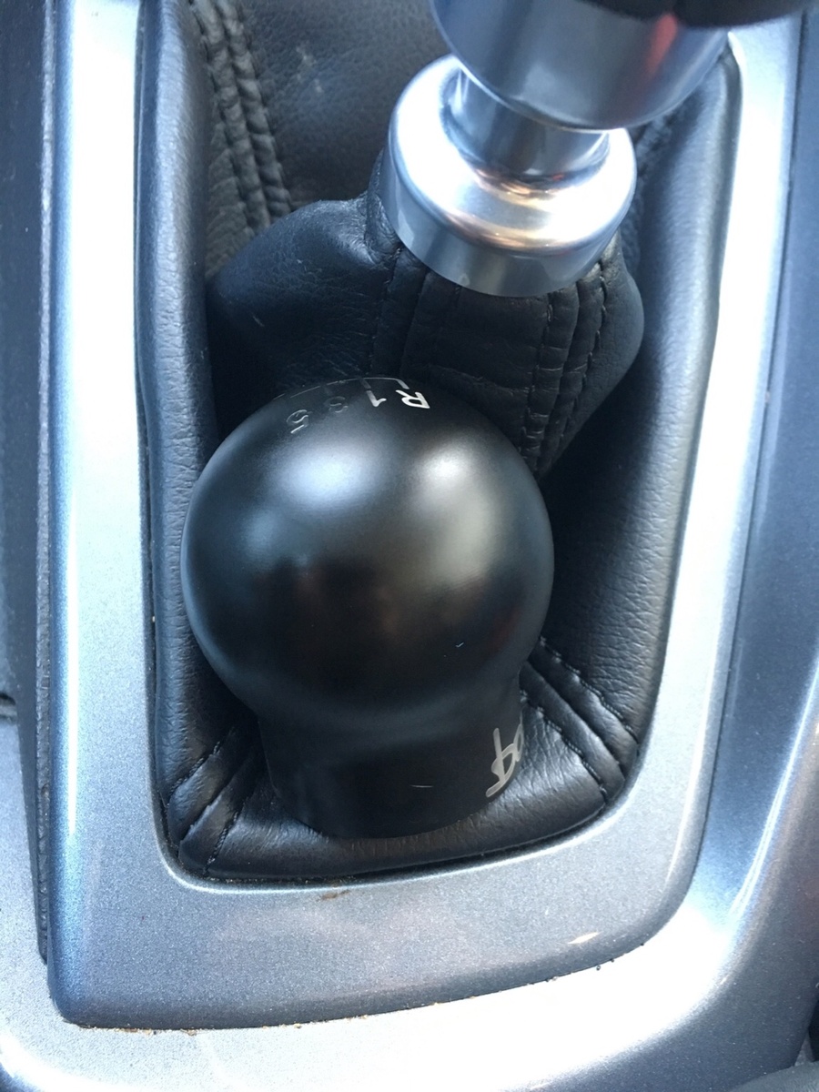

טוב, עשיתי ניסיון היום עם אקדח חום, בהתחלה חיממתי בעדינות, שום דבר לא זז עדיין. ואז העליתי דרגת חום, מה שקרה זה שהכיתוב הלבן נפגע מהחום ונמחק חלקית, ועל פני המתכת נהיו אזורים חלקלקים כאלה. גם במצב הזה, כשהעסק היה ממש ממש חם - זה לא זז בכלל, אולי כמה מעלות בודדות. נראה לי שאני פונה לBOOMBA ומבקש החזר כספי או החלפה לידית הרגילה בלי החריטה.
את הידית הזאת כמו שהיא אני מעדיף כבר לא להתקין, מבאס..

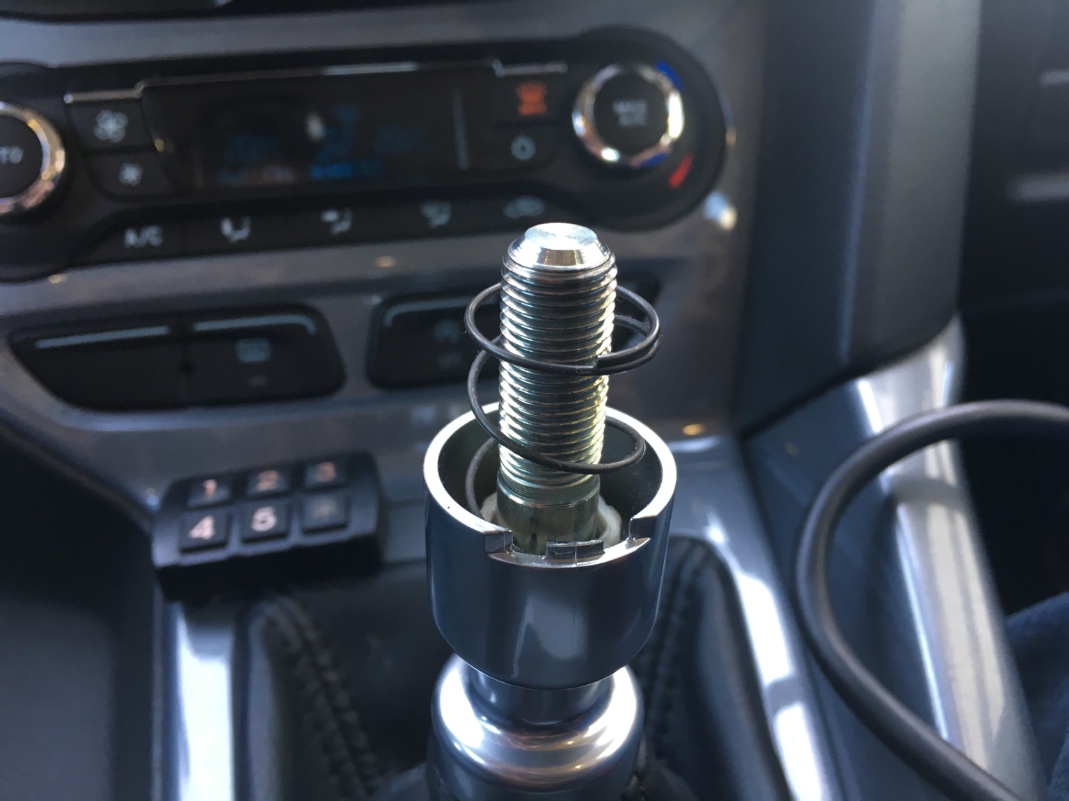

מניסיון.
בכמה רכבים בהם הותקנה ידית אפטרמארקט.
אתה מרכיב אום במידה המתאימה על גבי המוט, מבריג את הידית עד אשר היא מתיישבת ופוגשת את האום, ונמצאת הכיוון הנכון וזהו..
במידה והידית נוגעת באום, אך לא נמצאת בזווית הנכונה, משחררים מעט את האום ואז מתווספת עוד כריכה בהברגה.
בהצלחה.

משהו שלא עלה כאן זה שימוש בלוקטייט, לוקטייט לא קבוע ייתן תוצאות הדבקה טובות וישתחרר רק כשתפעיל מספיק כוח לשחרר אותו, או חימום של המוט הברגה של ידית ההילוכים שהוא מתכת ללא צורך בחימום הפלסטיק עצמו.
פיתרון שני הוא דיסקת מתכת כמו שרשמו פה, נשמע הגיוני וקל, רק לשחק עם מספר השייבות או העובי כדי להגיע לכיוון הנכון של הכיתוב - קל מאוד..

הכיתוב על הידית הוא בהדפסת משי מסתבר, לכן הוא נמחק בקלות, הוא לא נעשה בחריטה. יש מצב שהוא גם היה נמחק עם הזמן רק מהשחיקה של היד.
מה שנראה לי הכי נכון כרגע זה למחוק את הכיתוב לגמרי, לסמן את המיקום הנכון, וללכת למקום שיחרוט את הכיתוב מחדש בזוית הנכונה. מקווה שאני אמצא מקום שיכול לעשות את זה במחיר סביר.
המסת את הידית, והרסת אותה.
מדוע אתה דורש החזר כספי? או החלפה לידית אחרת?
כי פעלתי לפי ההוראות, חיממתי מאד בהדרגתיות, כשראיתי שזה לא זז העליתי את החום, וגם בטמפרטורה שזה התחיל לההרס העסק לא זז, אז יש פה בעיה תכנונית לדעתי. וזה שהם עשו הדפסת משי זולה על משהו שעובר חיכוך באופן יומיומי זה די טיפשי.
הצעתי להם גם שיתנו לי החזר של מה שיעלה לי לעשות את החריטה בארץ, הם ענו לי שאין אפשרות, ויכולים לתת לי זיכוי לרכישות הבאות.
הם גם יעלו סרטון הדרכה שמראה איך לעשות את זה, כנראה שאני לא הראשון שמסתבך עם זה..

נו אבל מה לא ברור? חיממתי מאד בהדרגתיות וזה לא השתחרר, גם כשכבר הגעתי לחום שהיה גבוה מדי להדפסה, הוא לא השתחרר.
עריכה אחרונה על ידי misterb
Tesla model Y RWD
Mazda Miata NC1 2008
הרעיון הכללי ברור, וזה גם מה שעשיתי, אתה עדיין מתעלם מהעובדה שגם בחום גבוה לא הצלחתי להגיע למצב שהכדור מסתובב בכלל !
וכן חיממתי מאד לאט ובהדרגה, גם כשהעליתי את החום עשיתי את החימום ממרחק גדול יותר, ולאט לאט התקרבתי כשראיתי שזה לא מזיז לו, ואז פתאום בשניה אחת הכיתוב נעלם ונהייתה מעין צריבה על הכדור.
לא עשיתי שום דבר 'לא סביר', ולא ייתכן שמוכרים מוצר כזה שמצד אחד דורש חום גבוה כדי להגיע לריכוך ומצד שני ההדפסה לא עומדת בחום הזה.
