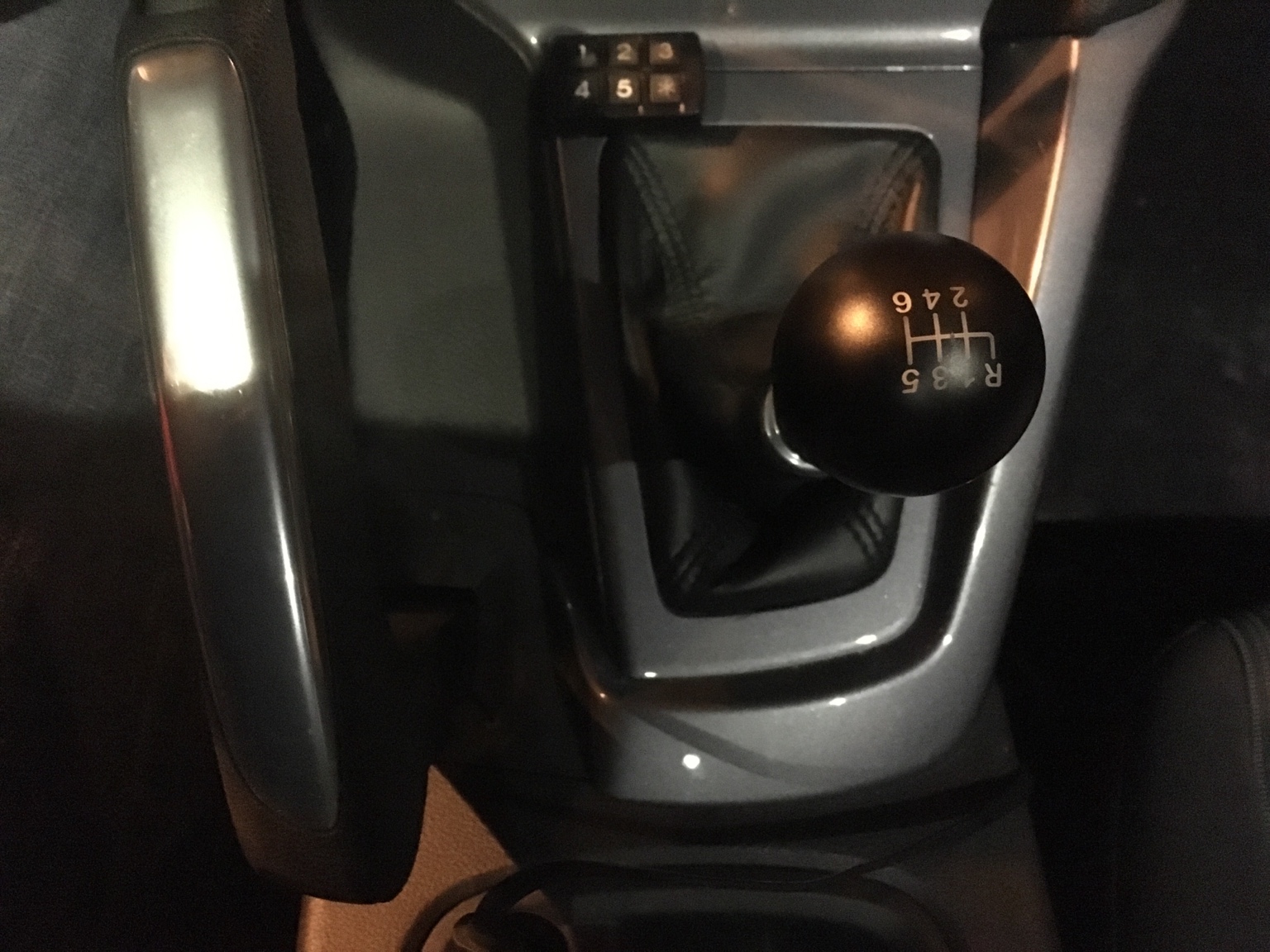

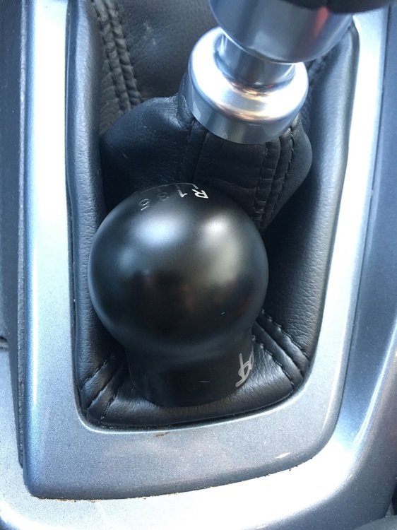

קניתי תפוח הילוכים חלופי של BOOMBA, שמיועד בעיקרון לפוקוס ST, אבל מתאים גם לאקובוסט.
כזה :
http://www.boombaracing.com/focus-st-engraved-round-270-weighted-shift-knob/
התפוח שהזמנתי הוא עם חריטה של מספרי ההילוכים. הוא נכנס ועובד טוב, אבל הבעיה היא שהתרשים של ההילוכים יוצא בדיוק 180 מעלות מהכיוון הנכון.
הלכתי לפי הוראות ההתקנה :
http://www.boombaracing.com/content/Shift%20Knob%20install%20WEB.pdf
חשבתי שהחימום מרכך שם איזה חלק שמאפשר להמשיך להבריג עוד, אבל לא זז כלום. הפעלתי את כל הכוח לסגור עוד, אין יותר. אם אני מסובב אחורה למצב ישר, ההברגה חלשה מדי.
רעיונות מה אפשר לעשות עם זה ?

היא לא רופפת, היא מהודקת היטב, רק כשהיא מגיעה למצב מהודק היטב הציור של ההילוכים הוא 180 מעלות.
החימום לא משנה את המצב ממש.

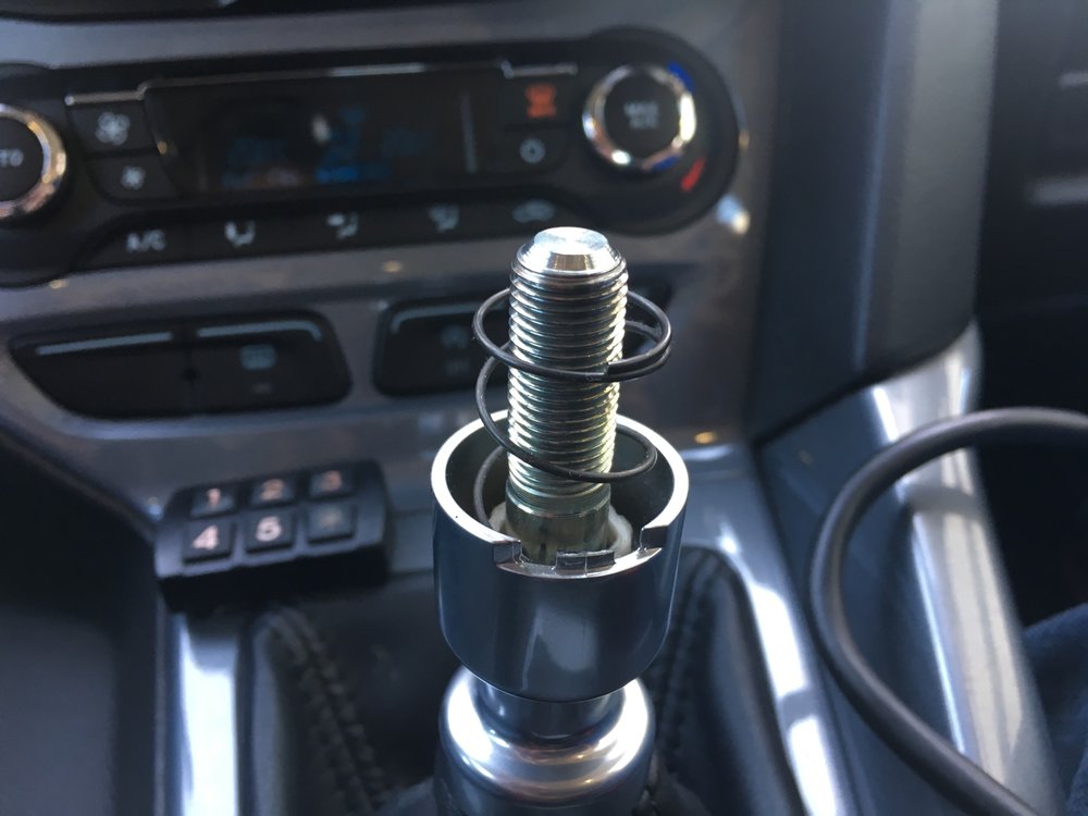

חשבתי אולי להכניס איזה ספייסר על ראש ההברגה של המוט, בעובי כזה שיהיה שקול לחצי סיבוב. יכול לעבוד ?
הנה תמונה:

תן לי את מידת הספייסר שאתה רוצה ותקבל אותו בערב הפוקר הקרוב (קוטר חיצוני, קוטר פנימי וגובה)

גדול אתה ! הבעיה שאני לא יודע מה אני צריך בדיוק.. לפי האתר שלהם זאת המידה של ההברגה :
M12x1.25 30mm
אפשר להסיק מזה איזה ספייסר ייתן מרווח של חצי סיבוב בדיוק ? נראה לך שספייסר בכלל זה פתרון טוב ? לא מספיק מבין במכניקה בשביל זה :)
