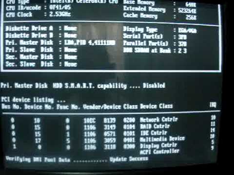

היי,
התקנתי את גרסת המינט .
התקנתי קובץ iso שהעתקתי על גבי dok בעזרת תוכנת רופוס
ההתקנה עברה ללא בעיה וכאמור, במצב save mode מערכת ההפעלה החדשה עולה והכל תקין.
כמובן שלפני ההתקנה שיניתי את סדר עליית ההתקנים (hdd--> usb zip ) ולאחר ההתקנה
החזרתי כך שהhdd יעלה ראשון.

מה בדיוק קורה כשהוא עולה ? האם אתה מקבל מסך שחור וסמן מהבהב ?
אני הייתי חושד בכרטיס הגרפי, איזה כרטיס מותקן אצלך ?
אמור להיות מצב של "safe graphics mode" בין האופציות ב safe mode , אם קיים תנסה לגשת דרכו.

המסך לא שחור, אחרי שעולה המחשב,מופיעה טבלה עם שלל נתונים (ככה זה אמור להיות)
לאחר מכן מופיעה ההודעה :"verifying dmi pool data "
ותהליך עליית ההארדיסק נתקע .

יש לי שני הארדיסקים, מצאתי בלינוקס כלי שבוחן חומרה והסתבר שבאחד מהם היו סקטורים תקולים ("רעים").
לאחר ניתוק הכונן המדובר ,הכל הסתדר.
עכשיו רק נותר להתקרגל למערכת החדשה.
