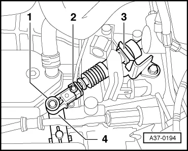

תוכל לצלם תמונות ממספר זוויות של הסלקטורים על הגיר?
אצלי בגטס זה קרה אחרי שעף אחד הקליפסים שמאבטח את אחד הכבלים. יש קליפס בצורת ח שתופס את הכבל לתושבת שלו על הגיר.
נסה להסתכל על המנופים בזמן שמישהו משחק עם הידית.
עריכה: מספר 3 בתמונה:
http://workshop-manuals.com/audi/a3_mk1/images/a3-6765.png
