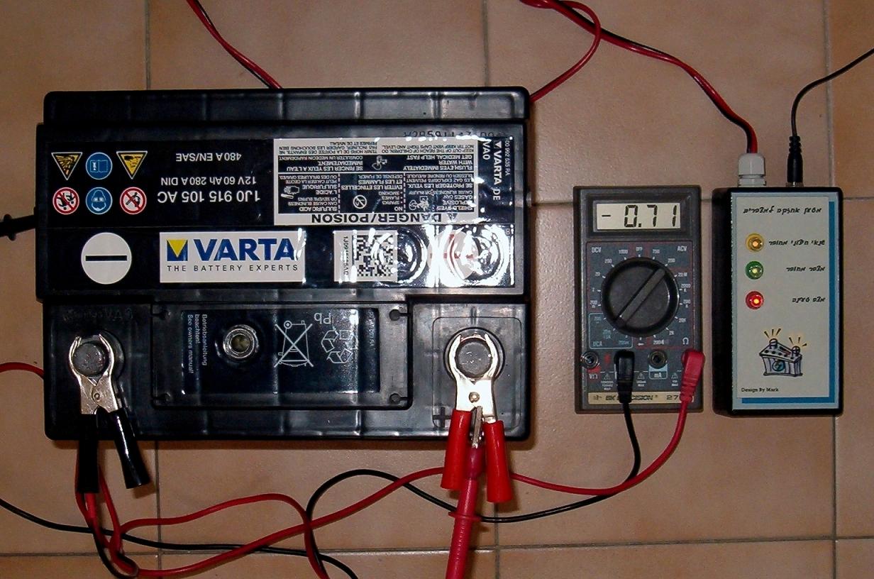

חבר את מד הזרם כאשר הוא בתחום המדידה של 10A או 20A ותשאיר אותו במצב זה למשך 5-10 דקות עד אשר כול מערכות המחשב יכנסו למצב SLEEP. לאחר 5-10 דקות נתק וחבר את כניסת הפרוב למדידת זרם בטווח הנמוך ותמתין מספר דקות להתייצבות צריכת הזרם. בתחום המדידה של 10 אמפר הפיוז לא יישרף וגם לא לכול המכשירים יש פיוז הגנה בתחום הזרם הגבוה אלא אם יש לך פלוק.
שיטה נוספת היא חיבור של מוליך חשמלי קצר בעל שטח חתך של 2.5 ממ"ר במקביל לרב מודד והסרתו לאחר מספר דקות בכדי לבצע בדיקה.
לפני הבדיקה סגור את כול דלתות הרכב וגם את הנעילה המרכזית.

תתפלא שזה לא כל כך מפחיד. יש ברשותי מכשיר נוסף תוצרת B&K דגם 2703 אשר נקנה לפני כ-20 שנים וקצת ללא הגנה על תחום המדידה של 10 אמפר אשר חובר בטעות ישירות למצבר ללא צרכן למשך פרק זמן מסויים ולא נגרם נזק למכשיר. מתי שמתי לב לטעות ? פתאום הכבלים של הפרובים התחממו.
המכשיר עדיין חיי.
בהחלט מומלץ לנקוט במשנה זהירות ולהשתמש במכשיר עם הגנות כאשר עובדים על מערכת החשמל של הרכב.
