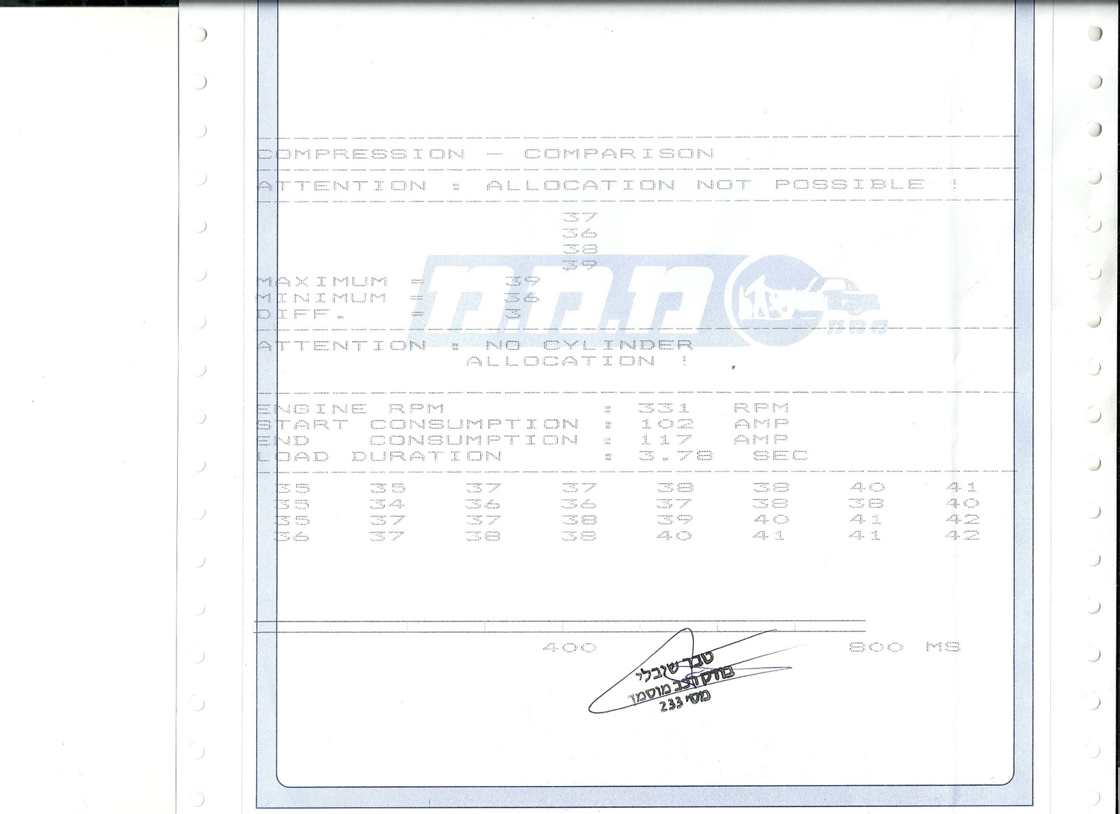

בדיקה ששברולט עשו לפני שקנו את הרכב:

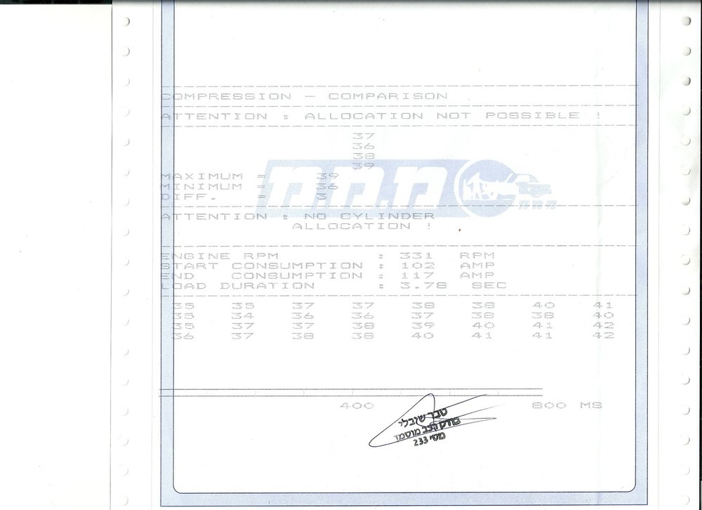

הבדיקה שעשיתי היום והקומפרסיה:
הלכתי מיד למוסך מורשה שם יועץ השירות אמר שהחלפת מחזירי שמן שבין המנוע לגיר (כך הבוחן אמר לי, וניתן לראות שמדברים על הנזילות בשני המכונים), והחלפת בית טרמוסטט ופלאנג' ינועו בין 2000 ל 2400 ש"ח. השאר אמר שלא סביר שלא תקין.
