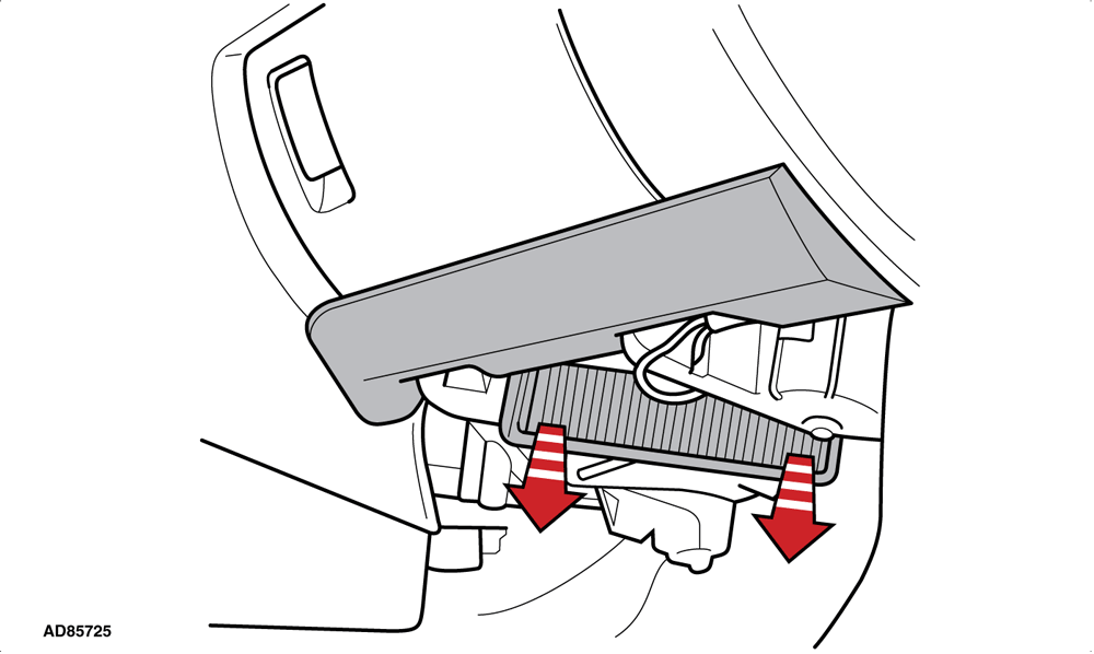

הסתכלתי מתחת לדשבורד בצד הנוסע, ראתי שיש שני ברגי 3 ממ או משהו כזה...הגיוני שזה בית הפילטר? אין לי בוקסה ככ קטנה.
אתה מזכיר לי שלא העלתי לכאן איך עושים.
אז בינתיים רק קישור למדריך שכתבתי. עם תושבת מחשב הגיר הכסופה אל תתעסק כי קשה להחזיר אותה למקום. מורידים רק את מכסה הפלסטיק הגדול שמעלייה.
אצלי הברגים פיליפס אז אולי אצלך כבר זה הוחלף כדי להקשות (בקטנה). 3 מ"מ זה באמת קטן. יש אתר ישראלי שנקרא מוטודיפו ויש להם אחלה ערכות בסיסיות ומקצועיות במחירים טובים.

סטודנט תודה רבה, מאוד מפורט ומועיל.
גיק, ניסיתי ללכת לפי הסרטון הזה עוד לפני ששאלתי בפורום ומצאתי את עצמי מול ברגים בגודל ננסי. אולי יש הבדל בין הרכבים עקב מיקום ההגה.
