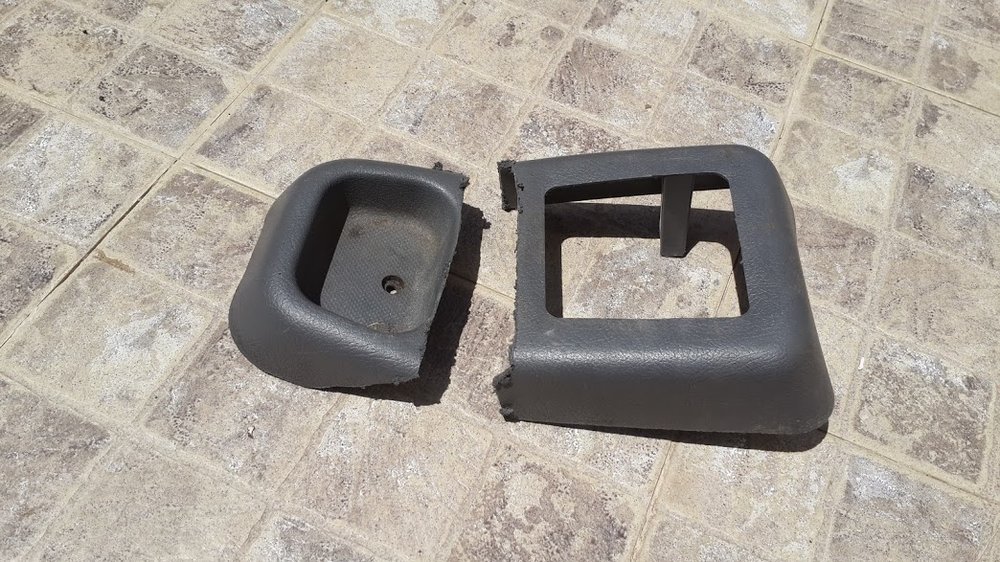

-קניתי מחזיק כוסות של פיאט פאליו מסין (מהסוג שיש בקישור הזה: http://www.eboxtao.com/index.php?route=taobao/taobao&product_id=3522311912 )
-חתכתי מבסיס ידית ההילוכים את תא האיחסון הקטן שהיה שם.
-חיברתי בין מחזיק הכוסות לבין מה שנותר מבסיס ידית ההילוכים.

ועכשיו לתהליך, חיתוך החלק המקורי:
קידוח חור עבור הבורג שיחזיק את הכל במקום:

מיקום החלקים והדבקה ראשונית:
