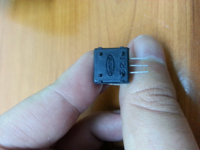

אני מעוניין לחבר מנוע חשמלי הפוטנציאלית על מנת לשלוט במהירות שלו.
יש לי את הפוטנציומטר המצורף בתמונה.
האם אני צריך לחבר אותו על ה+ כאשר צד אחד זה כניסה מהמקור מתח וצד שני זה יציאה למנוע?
תודה לעוזרים
בדרך כלל המחלק מתח שאתה מחפש הוא בין אחת הרגליים הקיצוניות לרגל האמצעית.
אבל אתה יודע שלא על כל מנוע אפשר לשלוט ככה, נכון?
הכוונה בעזרת פוטנציומטר בלבד. הפוטנציומטר בדרך כלל הינו חלק ממעגל הבקרה/שליטה על מהירות המנוע.
איזה כייף לי :)
מה הם הנתונים של המנוע ואיזה מקור מתח יש לך ?
מהי ההתנגדות של הפוטנציומטר שיש ברשותך ? דרך אגב זה פוטנציומטר יחסית יקר ולא זבל סיני.

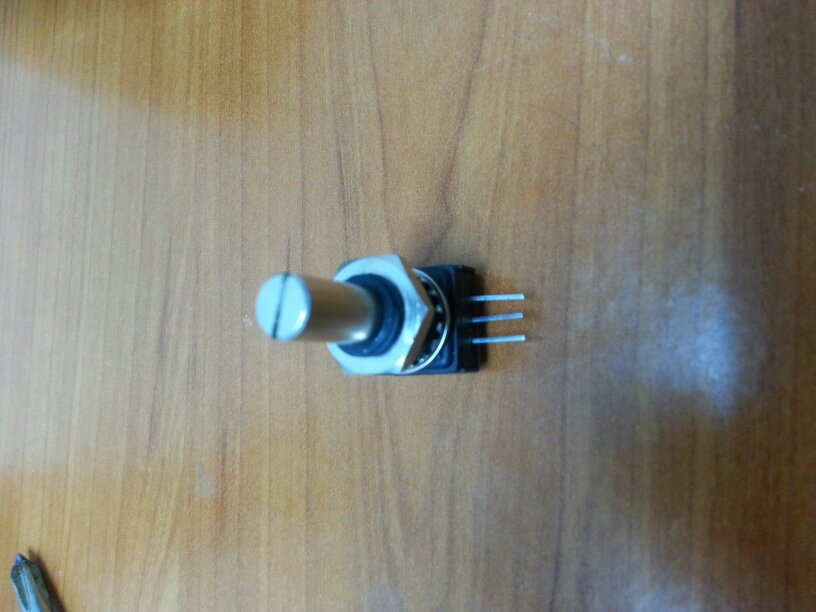

בהחלט קיים כיתוב בהיקף הפוטנציומטר ספרות+אות פשוט פיספסת.
זרם של 400 מיליאמפר הוא גבוה מאוד עבור הפוטנציומטר שברשותך.
