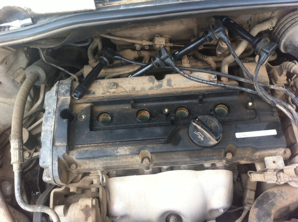

בוקר טוב ברצוני לאודות לחבר הכנופיה אסף , אשר הבוקר עזר לי בטיפול 105,000 ק"מ לגטס שנת 2008 , מנוע 1,400 סמ"ק .
מה היה לנו בתפריט : החלפת 4 פלאגים של NGK BKR5ES-11 , העלות ל - 4 פלאגים 65 ש"ח , פלטר שמן מקורי 25 ש"ח , שמן מנוע 5w40 סינתטי מלא יורול - 95 ש"ח . סה"כ עלות החלפים 185 ש"ח . העבודה בוצעה תוך שמירה על בטיחות , איכות הסביבה והכי חשוב עם חיוך , סבלנות ומקצועיות(סגירת הפלאגים בוצעה עם מפתח מומנט) . אסף ביצע את הטיפול למרות מזג האוויר החורפי והגשם שירד , רק על כך מגיע לו שאפו . פלאגים.jpg
