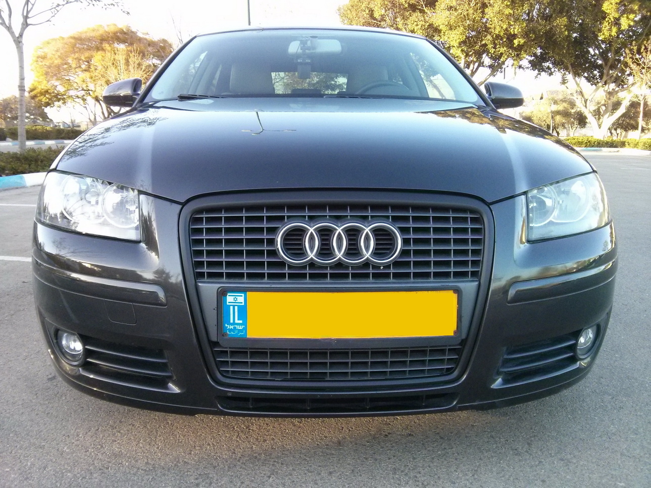

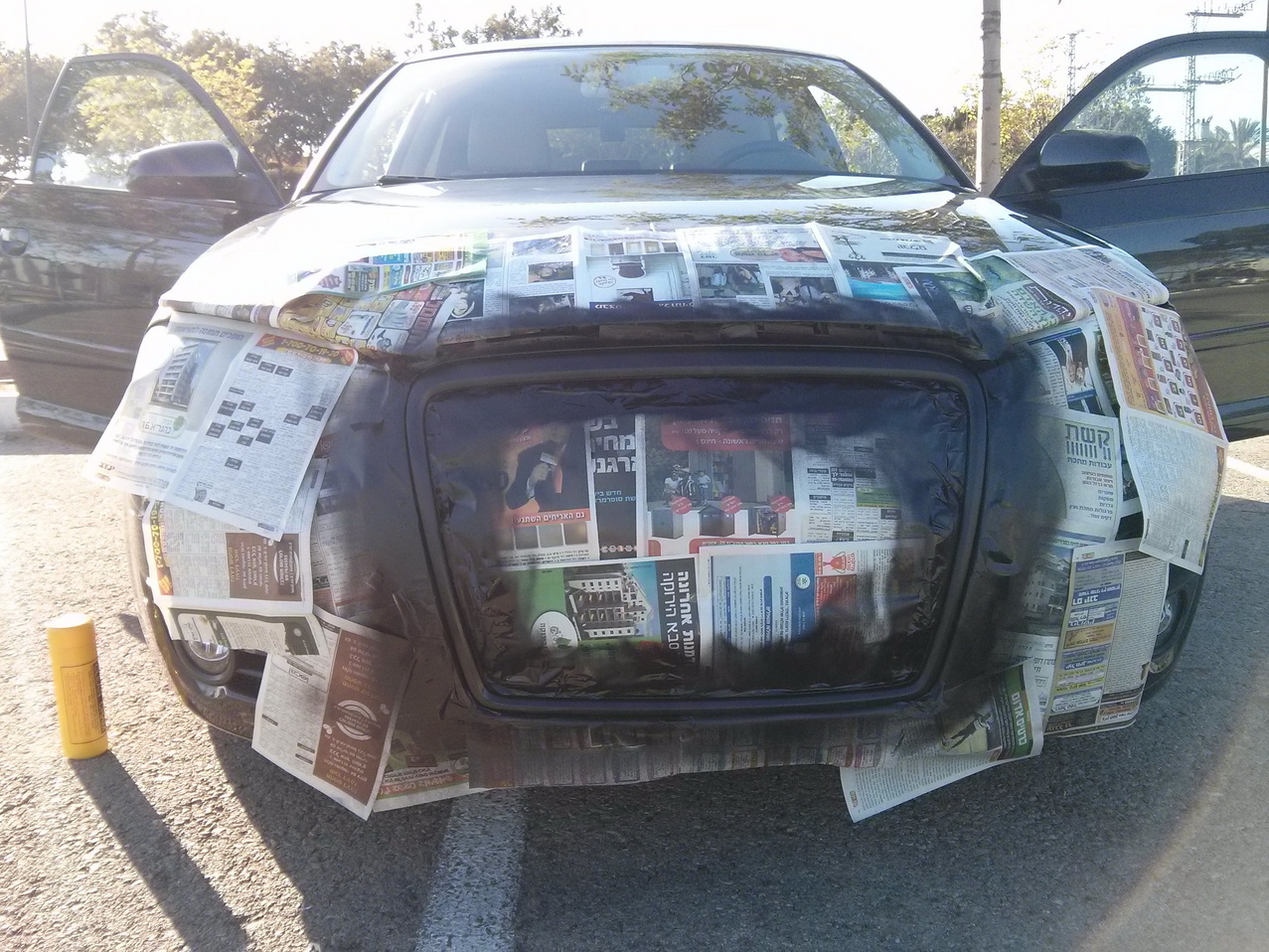

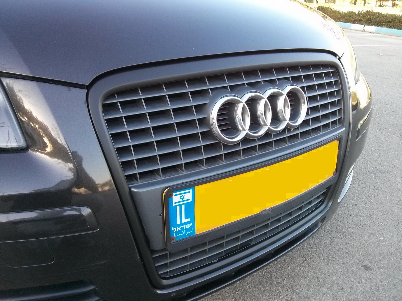

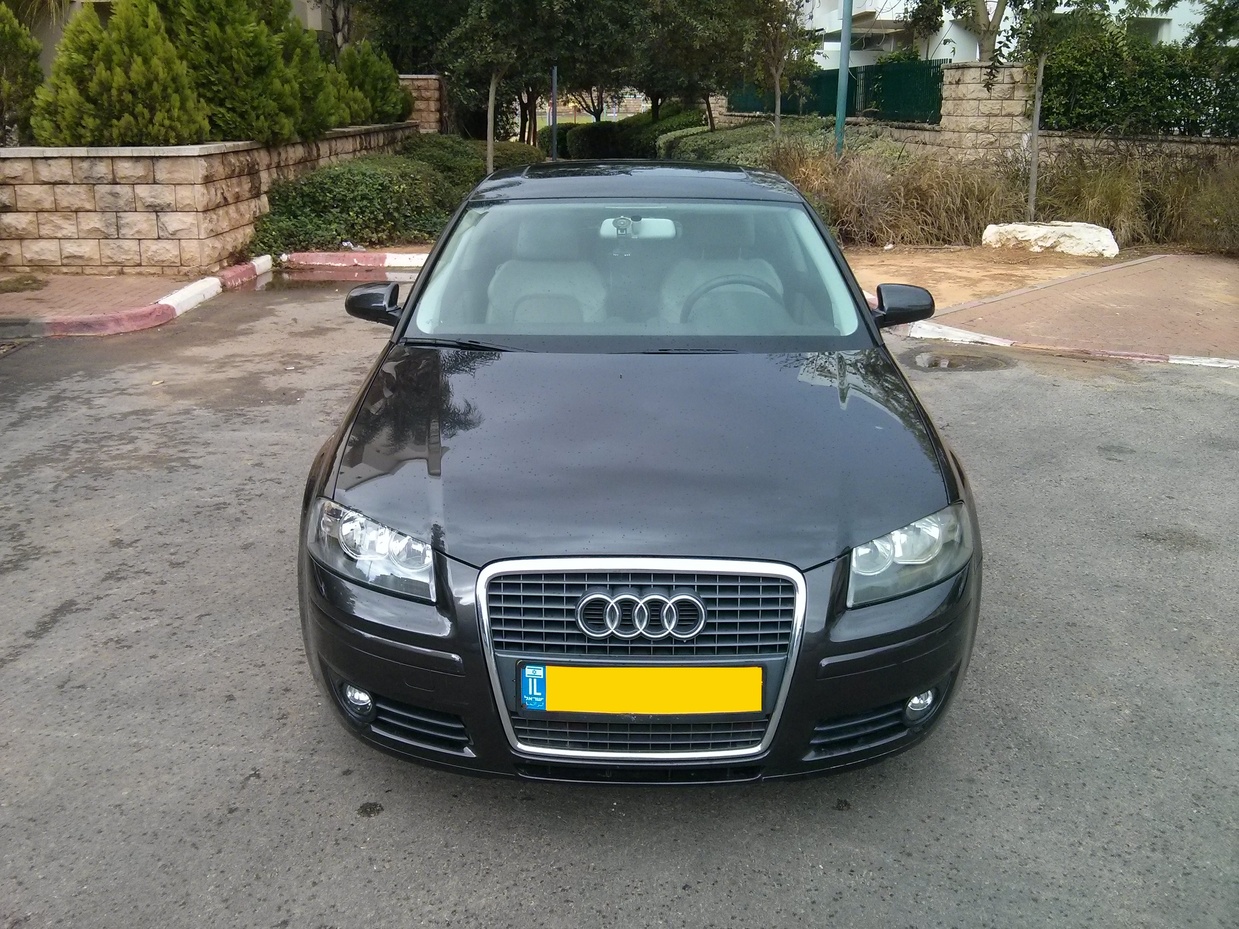

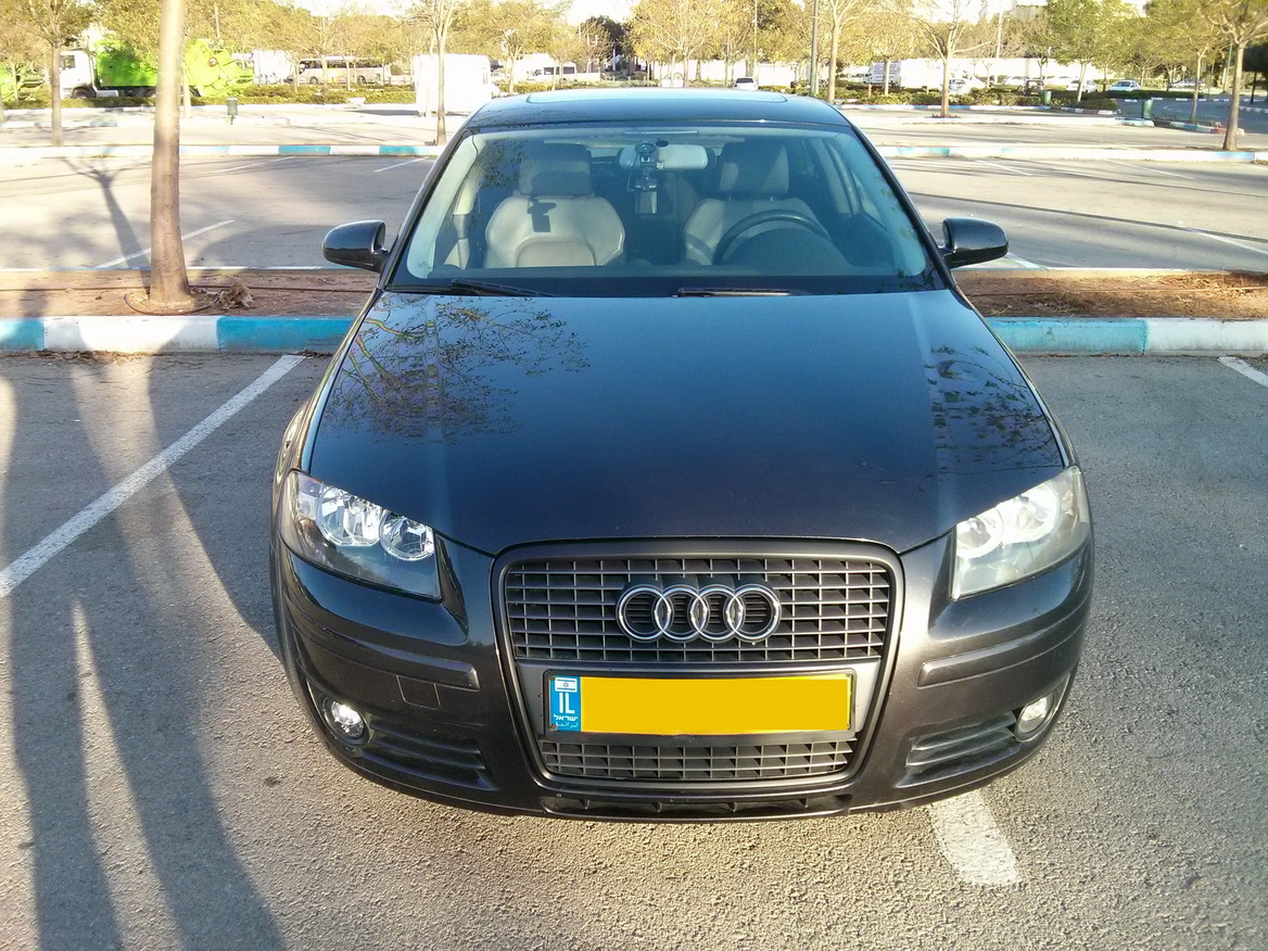

אז החלטתי שיש מקדימה קצת יותר מדי כרום, אז צבעתי את הגריל בפלסטידיפ.
זה התחיל ככה:

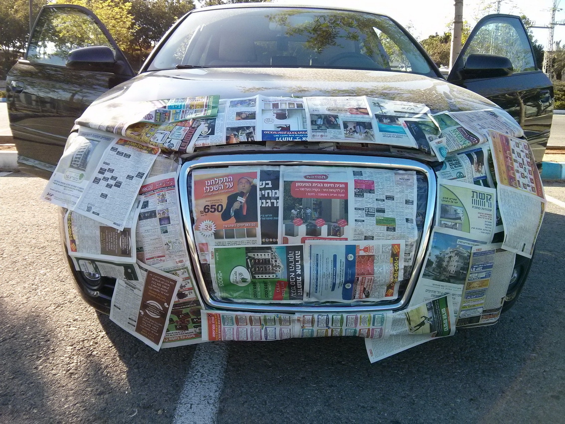

המשיך ככה:

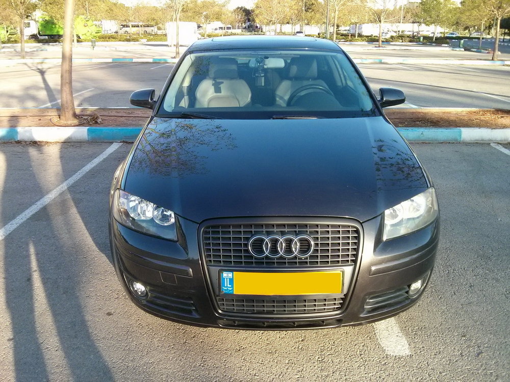

ונגמר ככה:
בינתיים אני מרוצה..אבל זה פלסטידיפ ככה שאפשר להוריד בכל רגע.
נראה ממש טוב, אישית הייתי קונה בנוסף את ה"לכה" הייעודית של פלסטידיפ, ונותן עוד 2 שכבות למראה מקורי מבריק יותר.
אבל עדיין יפה.
כמה שכבות יישמת?
בהנחה שפחות מארבע-חמש שכבות, ממליץ לך בחום ליישם עוד.
הגריל יקבל לא מעט אבנים בנסיעה, הפלסטידיפ לא יאהב את זה, אז תקדים תרופה למכה ותעבה את השכבות הקיימות כדי למנוע קילופים.
"יאללה בירי".
היי תודה על התגובות.
לפרק רק את הגריל אי אפשר, דורש פירוק של כל הטמבון ולא היה לי זמן וכוח להתעסק עם זה.
אני עשיתי 4 שכבות, מניסיון קודם בחלקי גריל וג'אנטים ברכב הקודם 4 שכבות החזיק לא רע בכלל.
לגבי הלכה, סיקרנת אותי, אולי אני באמת יישם אותה, הכוונה למה שהם מכנים לכה-שקוף נכון?
ארבע שכבות זה בסדר, בשביל השקט הנפשי הייתי מיישם עוד אחת, אבל לא חובה.
ולגבי הפלסטידיפ השקוף, אכן, זה המוצר.
כמעט בוודאות יש במלאי באוטוסטור.
"יאללה בירי".
נראה מעולה, תמיד שנאתי את מראה הכרום ברכבים (כל רכב כלשהו).
מה שכן - עם כל העיתונים בתמונות הראשונות הרכב נראה כמו לוח מודעות :p

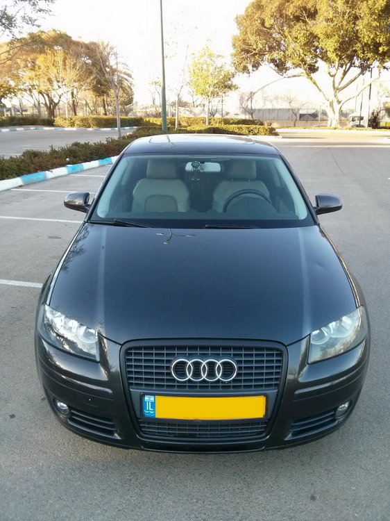

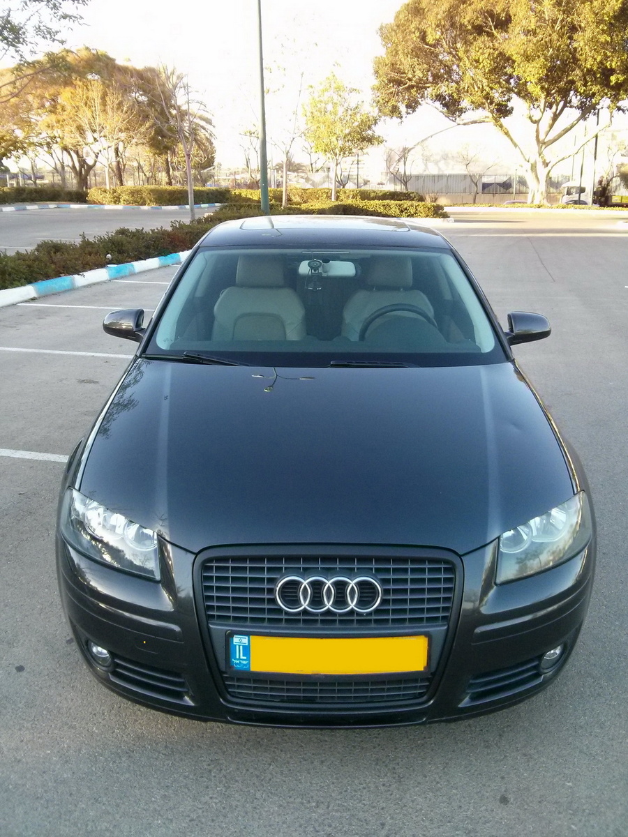

הנה תמונת קטנה להשוואה לפני ואחר.
