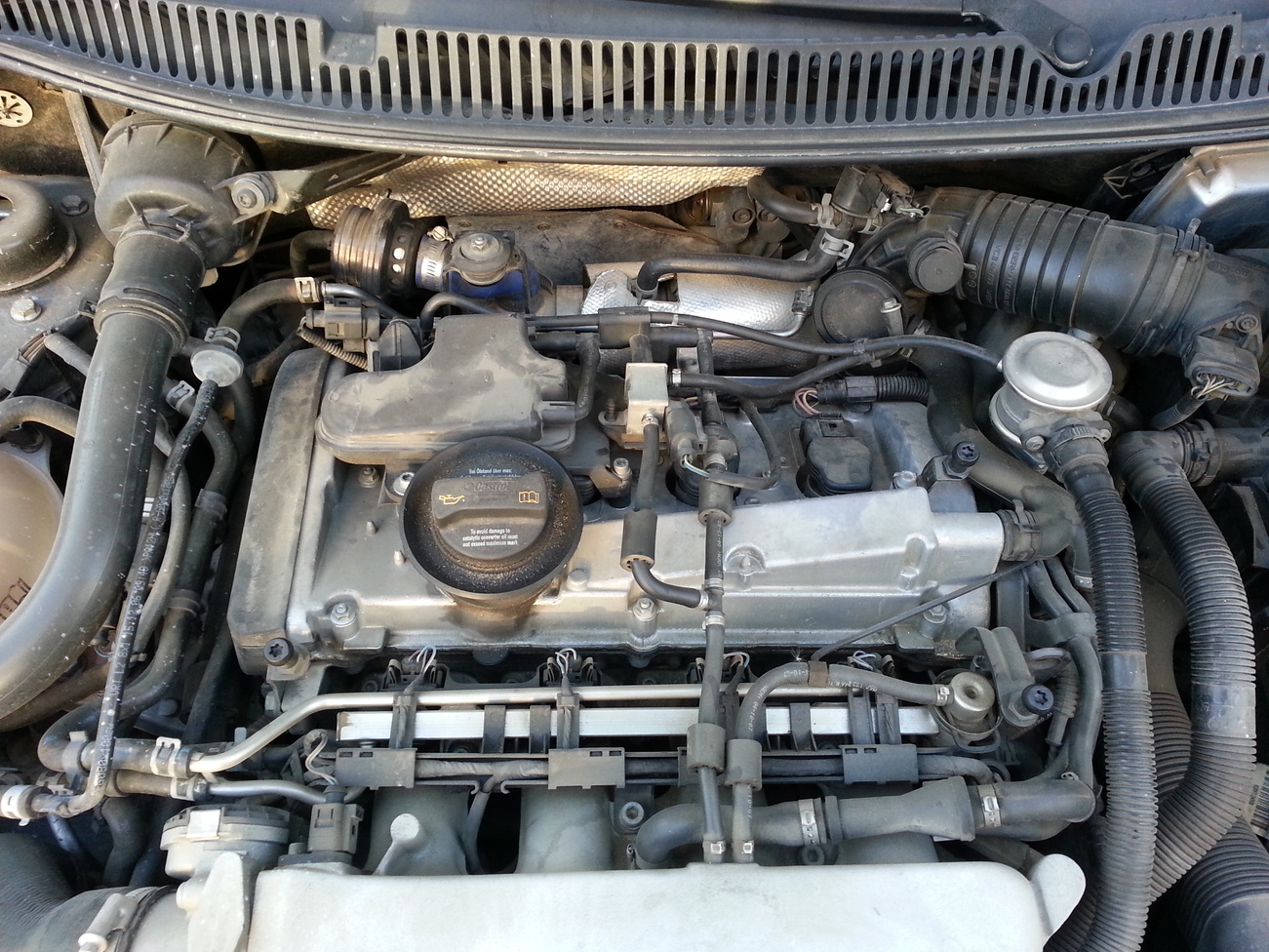

אני מציע שתבצע סריקת תקלות בעזרת סורק מקורי או של VAG-COM לפני התעסקות בהחלפה של חלקים.
חיישן הטמפ' אצלך ברכב הוא למעשה חיישן כפול המורכב משני חיישני טמפ' כאשר אחד מדווח על טמפ' נוזל הקירור ללוח השעונים והשני למחשב הרכב.
החיישן ממקום על סעפת בעלת 4 יציאות הנמצאת על הצינור העליון בצד ימין כאשר אתה עומד מול הרכב קרוב למנוע.
לחיישן מחובר קונקטור בעל 4 פינים. יישנם שני דגמים של הקונקטור אחד מרובע בדגמים יישנים ובחדשים קונקטור עגול לכן תחילה עלייך לזהות
את החישן בכדי שנוכל להמשיך לבצע איבחון.
אם תעלה תמונה של החיישן נוכל לעזור לך יותר.

התקלה יכולה לנבוע הן מחיישן טמפ' לא תקין והן מתקלה בתרמוסטט.
בדוק בעזרת VAGCOM בזמן נסיעה, האם הטמפ' יורדת לך בנסיעה בכביש מהיר או בזמן הפעלת מזגן כשהרכב עומד.
בנוסף בדוק בבוקר לפני ההתנעה כשאתה משוכנע שהמנוע קר מה מורה חיישן הטמפ' בעזרת VAGCOM. במידה ותראה טמפ' לא הגיונית אז זה יכול לנמק חיישן טמפ' מזייף.
