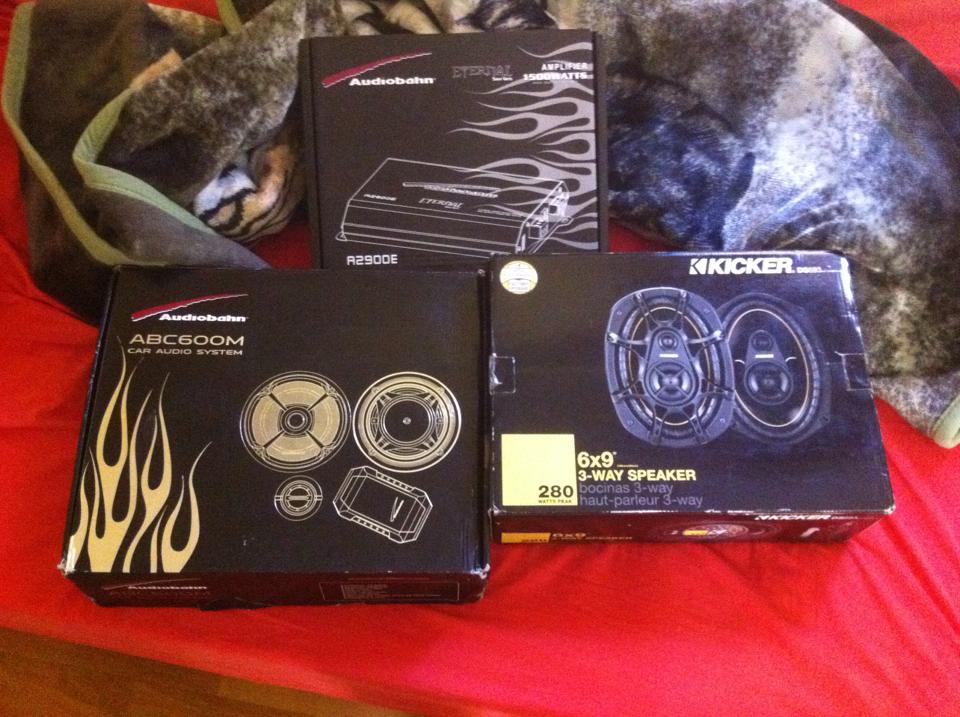

רמקולים 6X9
קומפוננט 6.5
מגבר כמה יציאות יש לו?

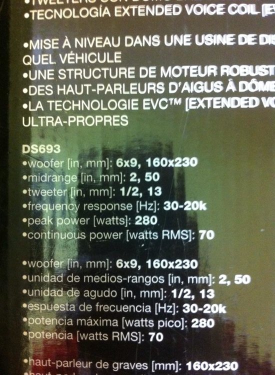

תראו מפרט בתמונות הבנאדם רוצה על הכל 1000 שקל הכל חדש ללא שימוש
השאלה שלי אם הם איכותיים או זבל סיני?
והאם המחיר משתלם?
ראו תמונות.
תודה מראש.

הבחור אומר המגבר 4 ערוצים השאלה אם ברדיו דיסק יש לי יציאה אחת אפשר להגביר 4רמקולים?
אני צריך מפצל rca?(איפה אני מחבר אותו?)
אני רוצה להתקין לבד בעזרתכם כמובן צריך לחווט את כל החוטים של הרמקולים לבגאז?
תודה.
איזה מפצל rca אני צריך?
אני רוצה לפצל מאחורי המגבר מה צריך מנקבה לשתי זכרים?
2 מפצלים צריך?
תודה.

אם המגבר בתוך הקופסה הוא מאותו הדגם שרשום ע"ג הקופסה, אז הוא 2 ערוצים ולא 4.
שיתן לך תמונה שמוכיחה אחרת.
אגב, המגבר הזה נמכר באתרים מקסיקנים בשווה ערך של כ-250 ש"ח...
עריכה אחרונה על ידי Tom_22
תברר לעומק על איזה מגבר מדובר
גם אם מדובר במגבר 2 ערוצים אתה עדיין יכול לחבר אליו את שני זוגות
הרמקולים בחיבור מקבילי ב 2 אום סטריאו אם אתה מעוניין.
