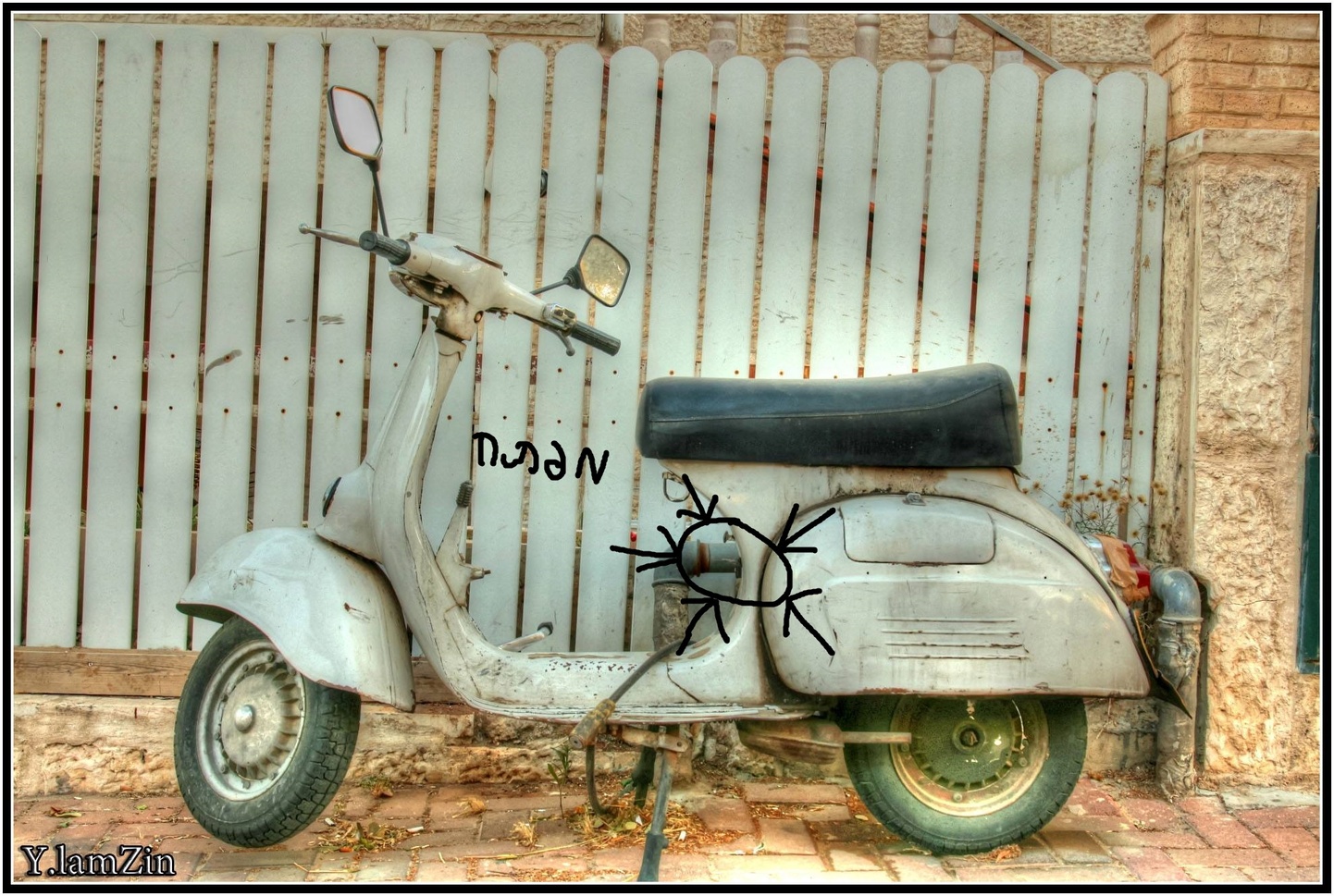

אני מחפש סואיץ לוספה עם מפתח שיהיה מתחת לכסא כמו בעבר
שימנע להניע את הוספה עם הקיק..
מישהו יכול לתת לי קישור לאיביי לסואיץ הזה או יודע איפה לקנות בארץ?
מדובר על וספה ישנה בלי סואיץ מקורי או נעילה ככה שזאת תוספת שהגיע עם הבעלים הקודמים ואני רוצה לשים את המפתח גם היום הבעיה שמה שיש לי תקול.
הבנתי שזה מיועד לDC ולא AC באמת שאין לי שמץ בזה, אם מישהו יכול לעזור לי בנושא
תודה

כעקרון, כדי לוודא שהמנוע לא יניע, אתה צריך לנטרל את המתח שמגיע לקויל.
במקרה הזה אין קשר ל-AC או DC, קנה לך סויצ' אוניברסלי, מקם אותו היכן שתרצה (מקום נסתר יכול להיות טוב), וחווט את הסויצ' כך שיאפשר מתח לקויל ברגע שהסויצ' נפתח.
הסוויץ' הזה הורכב בהתקנה מקומית, והיה מסוג אוניברסלי. אל תצפה שזה ימנע את גניבת הווספה.
אם אתה מחפש משהו תקופתי, היה בזמנו מזלג שהיו מרכיבים מתחת לרצפה. הרגליות היו משתלבות בתוכו, ואז אפשר היה להרכיב מנעול תליה שמנע קיפול הרגליות.
היה גם משהו מגושם יותר שנעל את ידית ההילוכים בניוטרל.

אני מחפש את הסואיץ' בדיוק כמו שהיה.
יש לי את המנגנון המקורי לנעילת הרגלית ומנעול לכידון.
אני צריך משהו שימנע מאיזה ילד להניע את הוספה כשאני דקה יורד ממנה לקנות איזה מיץ גזר או משהו כזה..
כל הזמן היא בתוך הגינה ובעבודה היא נכנסת ישירות למחסן..
יש מתג התנעה אוניברסלי בסביבות 100 ש"ח,חנות באזור הקריות מהיכן אתה?
