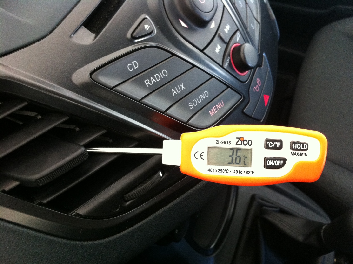

כך בודקים יעילות מזגן: {כמו בתמונה}
וזו למשל דוגמה למזגן תקין. הבדיקה בעמידה. צריך לבצע הרבה בדיקות. ויש להתחיל עם המדחס כמובן, ועם מצב הגז במערכת.
