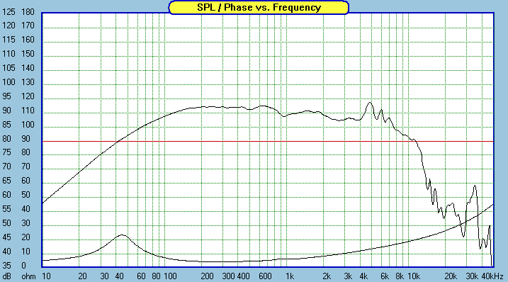

אדי, אשמח אם תתן דעתך היכן כדאי לחתוך את המיד לפי הנתונים שלו, קריאת הגרף היא לא הצד החזק שלי :)
אשמח גם להסבר בנושא הזה.
http://www.madisoundspeakerstore.com/silver-flute-woofers-6-7/silver-flute-w17rc38-04-ohm-6-1/2-wool-cone/

עזוב את הגרף, לפיו האלמנט של יכול ואמור לנגן בקלות מ50HZ ועד 6KHZ, הגרף הזה בא רק כדי להראות את הטווח האידאלי שבו האלמנט יכול לעבוד, אין בו שום חיווי לגבי איך הוא יעבוד.
אם אתה רוצה גרף שייתן חיווי לגבי איך הוא יעבוד הכי טוב חפש גרף עם אחוזי עיוות (בדיקת קיפל), ותדאג שהאלמנט עובד בטווח שבו העיוות נמוך מ 10%.

לפי הגרף הפיק של האלמנט מתחיל ממש באזור ה3K הרץ והרול אוף מתחיל מ5K הרץ - לדעתי לחתוך אותו באזור ה3K הרץ בסלופ תלול יכול להיות מוצלח - 18 או 24 דיבי
תעלה את נקודת החיתוך בינם ל3 כי לדעתי אתה ממש "קורע" את הטוויטרים.
עוד משהו אחד - האלמנט הזה מתנהג שונה מאזור ה1K הרץ - לא אתפלא אם תבדוק אותו בRTA על רעש וורוד ואתה תוכל לראות שהוא מאוזן לא רע עד אזור ה1K הרץ ואחרי זה מתחיל לאבד לינאריות.

תראה על הנייר מדובר באלמנט לא רע בכלל, ואתה יכול לחתוך אותו מ 80-63 ועד 3khz, ועדיין לא כדאי לייחס לגרפים יותר מידי חשיבות.
